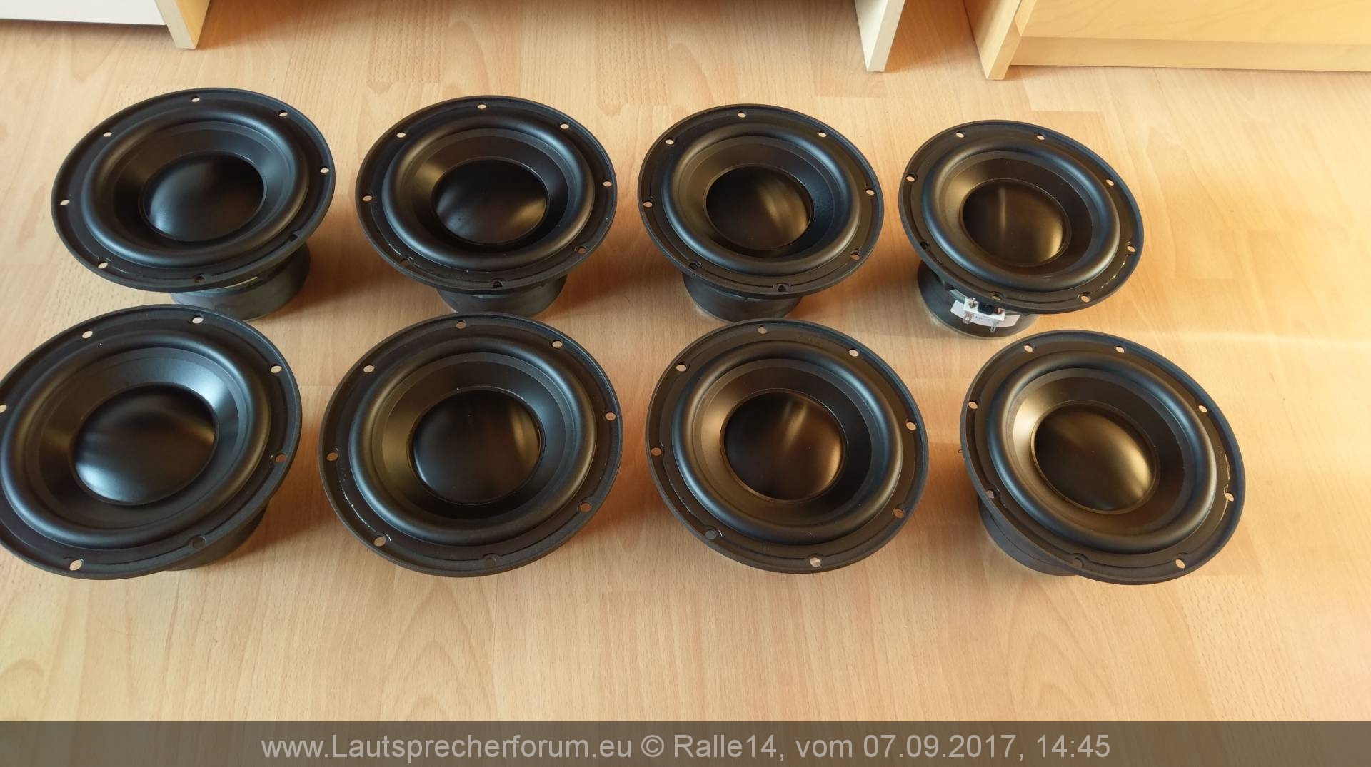

Hier zwei Bilder von den Chassis:

hey ralle, könntest du bitte mal noch ein bisschen was über den spl pegel, also wiviel dB/W/m. und den klang sagen?
befeurt müssen die wohl jeweils mit 40w werden?
können die 8 locker mit einen 15er mithalten?
ich finde hier auch keine richtige bezeichnung von den chassis, gibts die noch zu kaufen?
mich interessiert deine umsetzung, gerade im mobilen Bereich, könnte man ja sowas sehr gut umsetzen
mir schwebt da eine kombie mit 2x jl sat 6 oder jlsat 8 vor, oder sind die für pa zwecke (50pax) eher ungeeignet.

Link zum Hersteller: https://www.reckhorn.com/pages/chassis/ ... recher.phpMicha hat geschrieben:hey ralle, könntest du bitte mal noch ein bisschen was über den spl pegel, also wiviel dB/W/m. und den klang sagen?
Die beiden Module können mit einem 15"er in CB locker mithalten, in BR wird es schwierig.
Wir hatten die beiden Module in einem Raum mit ca. 40qm mittlerweile mal ausgefahren, sowohl als Vollbass von 45-100Hz als auch als "Kickfill" zwischen zwei MBH-118 und einem LMT-121 von 80-180Hz. Den Pegel als reinen Sub mit passender Entzerrung würde ich im Bereich eines 12" Langhub-BR einordnen, für die geringe Größe der Kisten kommt schon ordentlich was raus. Limitierend ist immer der Hub unter 50Hz. Pro Modul waren dafür etwa 250-300W erforderlich.
Es wirkt aber nicht so laut, da der typische Rumms des BR-Ports fehlt, klanglich sehr sauber und extrem direkt, auch schnelle Basskicks und komplexe Bassläufe sind immer sauber rauszuhören und verschwimmen nicht.
Als Kickfill hatten wir zwei Kanäle einer LD 4950 draufgegeben, also ca. 500-700W pro Modul. Das geht gut und ist thermisch noch unproblematisch. Auch da klanglich was ganz anderes als 18" in dem Bereich, da kommt der Vorteil von 8 getrennten Antrieben zum tragen.
50 Pax würde ich 4 von dem Modulen zutrauen, solange es kein Techno ist. Allerdings sollte man das Gewicht beachten, das ist ein ganz erheblicher Faktor, ein Modul wiegt 18kg in 15mm MPX!
