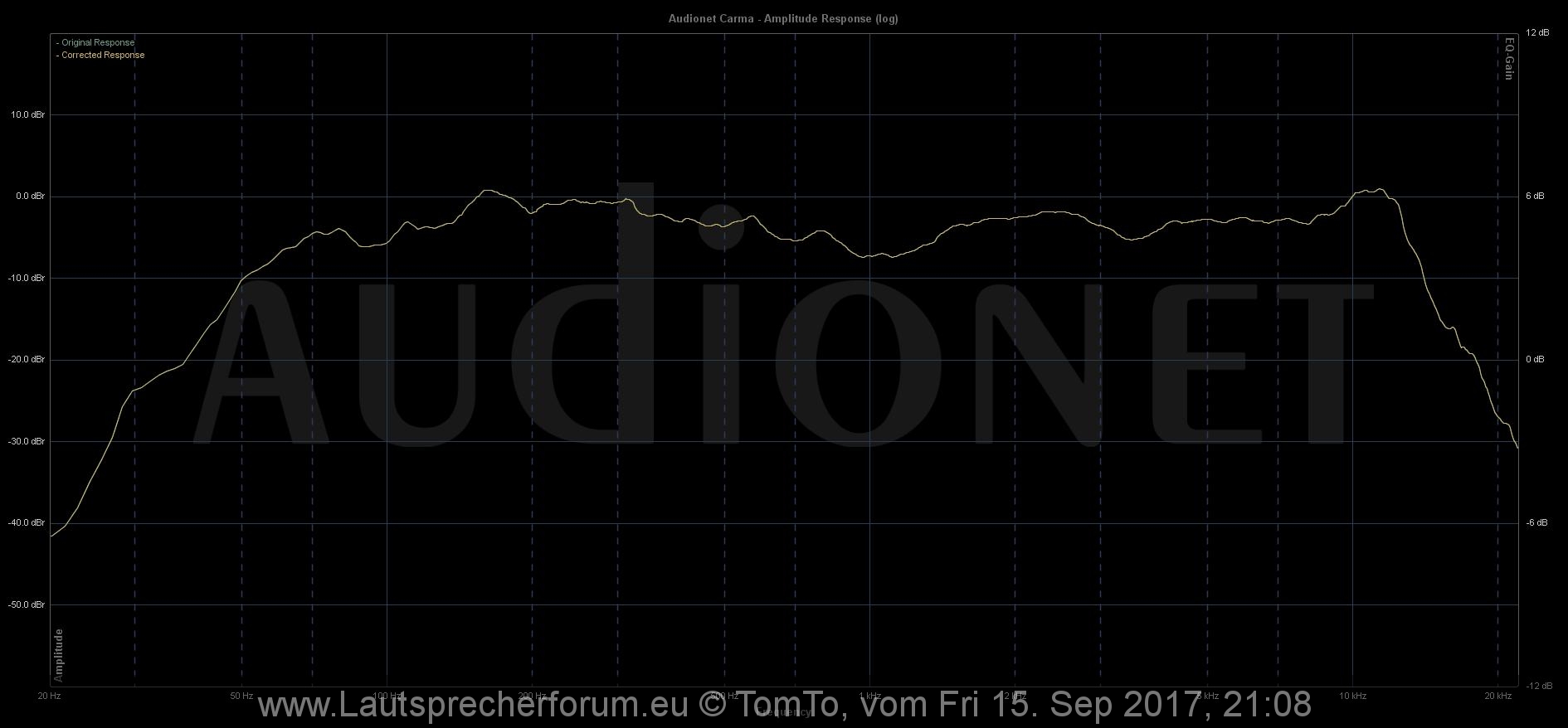

Als erstes wolltet Ihr ja den verpolten JBL im F2 Horn haben.
Hier ist das gute Stück im unverpolten Zustand:

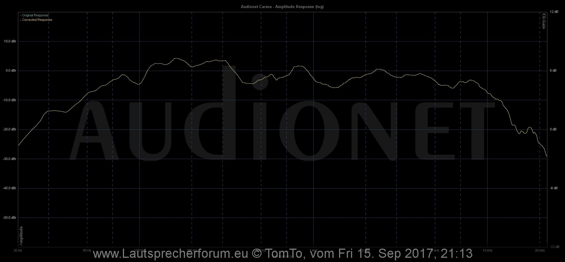

Und nun mit verpolten Hochtöner (im Overplot sieht man die vorhergehende Messung):

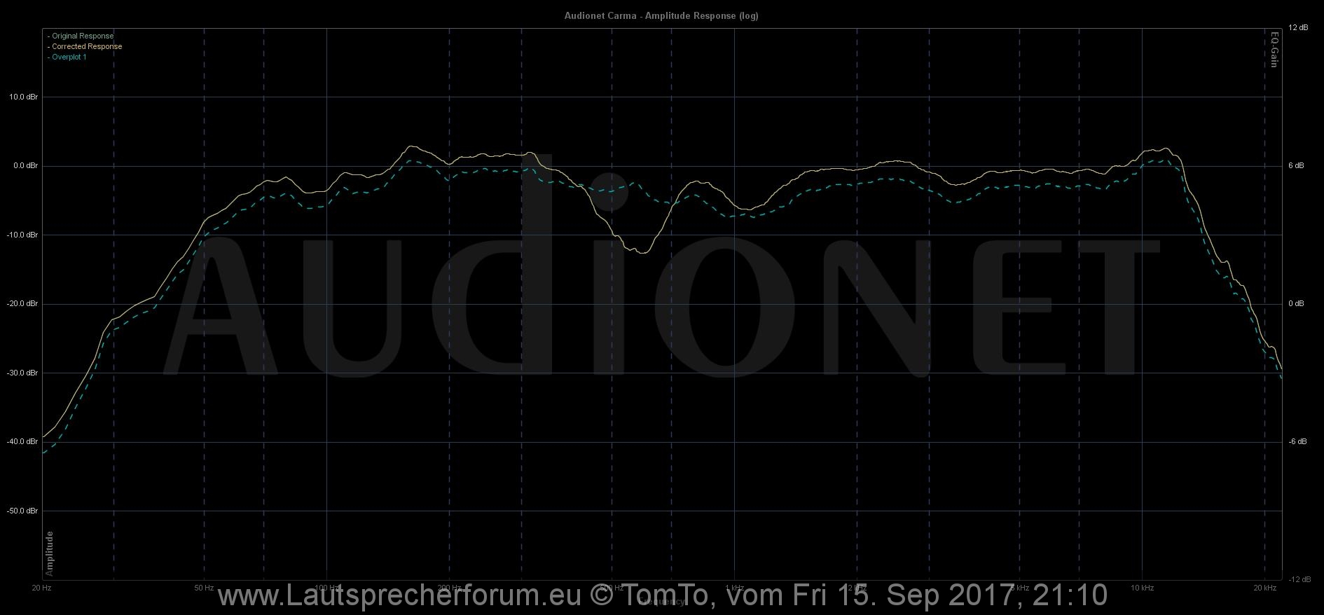

Die ersten Messversuche sahen wie folgt aus:
Getrennt wurde bei 1kHz für den HT mit But 12 und LF mit But 24
Anschließend habe ich nochmal die Kiste aufgeschraubt und mir die interne Frequenzweiche angeschaut (siehe Beitrag oben). Hierbei dachte ich noch ernsthaft über einen Spannungsteiler nach, um dem 2445 gegenüber dem 075 etwas Einhalt gebieten zu können. Einfach nur aus Experimentierfreudigkeit habe ich dann den 075 direkt an die Endstufe angestöpselt und bemerkte das selbst bei 50% Vollaustseuerung der Endstufe nur sehr leise etwas aus dem HT heraus kam. Kurz am Kabel gewackelt und siehe da!
Ein Bruch am Kabel wo es wieder ins Gehäuse eintaucht und dort stark abknickt! Also dieses getauscht und diehe da, das Topteil kann jetzt auch über 10kHz Töne von sich geben :D

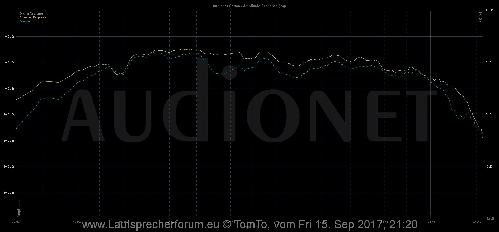

Nach weiteren Versuchen mit und ohne verpolten HT kam anschließend folgende Messung heraus (im Overplot die erste Messung des Tages mit den oben beschriebenen Fehlern):
Der 2445 muss gegenüber dem RCF Treiber verpolt werden, damit geht auch der Buckel bei der Übergangsfrequenz weg!
Der 075 ist ebenfalls wieder verpolt zum 2445 und demnach Phasengleich zum RCF Treiber! Sonst gab es auch wieder hässliche Einbrüche bei 5kHz.
Weiterhin habe ich ein Delay von 0,21ms von HT gegenüber Bass gemessen.
So klingt das Topteil nun genau so wie ich mir das vorstelle! Es macht einen sehr ordentlichen Druck bei für mich ausreichend klarer Verständlichkeit!

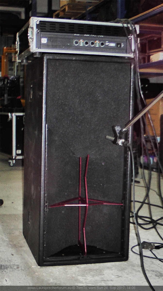

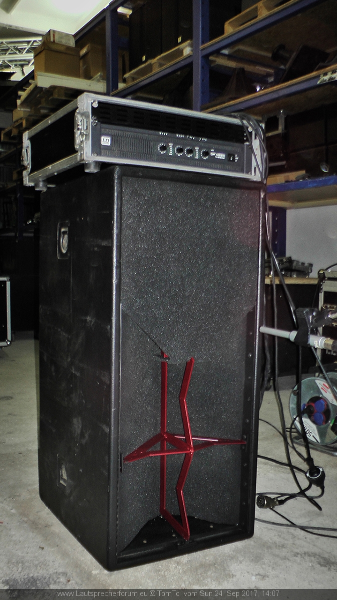

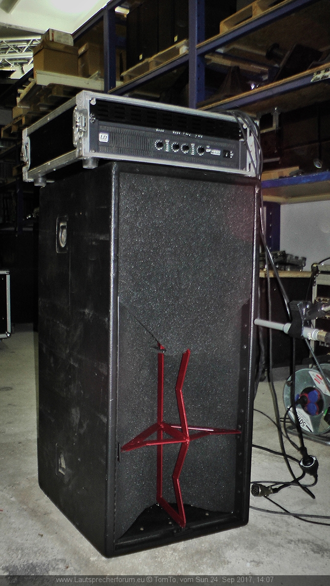

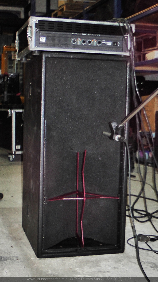

Optik ist bekanntlich Geschmackssache, aber ich wollte mal etwas anderes als die typisch schwarze Kiste:

Nachdem ich nun mehrere Veranstaltungen mit den Topteilen gefahren habe, weiß ich nun wo die Stärken und Schwächen der LD Deep 4950 liegen.
Zum einen empfinde ich das Grundrauschen am HT etwas nervig. Aktuell ist der Regler für HT auf der 12 Uhr Stellung (50%) und der Regler der 12" er auf Anschlag. Das Rauschen ist zwar minimal, für mein empfinden aber trotzdem etwas nervig.
Weiterhin muss lt. der Messung von "jonhue" die Endstufe an 4 Ohm nur etwa 600W ausspucken. Das halte ich für etwas wenig, wenn man bedenkt das die Chassis zusammen 1000W problemlos vertragen.
Da man nun auch vermehrt die "Powersoft DIGAM LD2004" auf dem Gebrauchtmarkt sieht, dachte ich darüber vll darauf zu setzen. Auch was das Gewicht angeht wäre das ein großer Gewinn!
Was meint Ihr?
