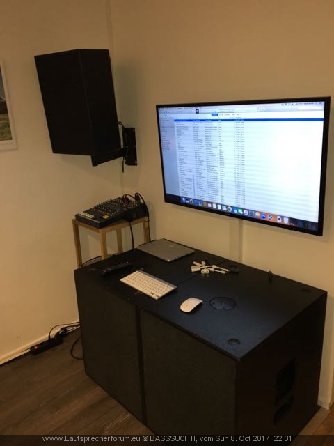

Als PA:
Die Lfsat12 klingt sehr angenehm, am Limit wird's dann aber nervig.
Die Lfsat habe ich bei kleineren Sachen (bis 100 Leute) gegenüber dem JLsat12 immer bevorzugt,
da das ganze einfach nicht so direkt und nervig klingt. Vorallem die Lowmids sind präsenter, was das ganze sehr voluminös erscheinen lässt.
Fullrange geht auch ganz gut, schön rund und tief, keineswegs angestrengt. Im freien reichen zwei locker für 20 Personen, jedoch nicht für harte GOA-Partys ;)
Settings: (HP 40Hz 18dB Butter, Lowshelf 12dB 100Hz +10dB)
Nur kommst mit ner E800 überhaupt nicht weit, habe ich probiert, da kommt mit dem massiven EQ im Bass garnix raus. Unter 350W+ wird's nix mit Fullrange.
Als Hifi:
Da ich mit dem Verleih aufgehört habe, hängen die Beiden bei mir im Wohnzimmer als Fullrange.
Kurz Gesagt: Das funktioniert super !
Läuft bei mir an einer dB HPA1400 mit einem Lowshelv 12dB bei 90Hz mit +10dB.
Das klingt richtig fett, läuft bis 45Hz Flat runter und kann richtig Pegel.
Irgendwann pusten zwar die Ports recht stark, aber das erst bei 300W+ und großem Bassanteil.
Die Lfsat12 hat zwar einen „Eigenklang“ im Hochton, was den Hifimenschen warscheinlich die Rübe verdrehen würde, aber mir gefällt das ganze so richtig gut, nicht so glattgebügelt und weichgespült als bei Hifizeugs.
Falls es dann doch mal mehr rumpeln soll, sind noch 4x18er zuschaltbar, die dann zwischen 20-35Hz noch das Sofa wackeln lassen ;) Aber das ist im normalen gebrauch nicht notwendig.
Kleines Bildchen noch im Anhang ;)
Hier ist nur die Linke Lfsat zu sehen, die rechte hängt natürlich auch :)
Lfsat hifi
Lfsat hifi
___
Allgemein kann man sagen, dass Ohne EQ im Bassbereich das ganze nicht Fullrangefähig ist,
jedoch mit EQ sehr gut, belastbar und mit ausreichendem Pegel.
Gruß, Mark
