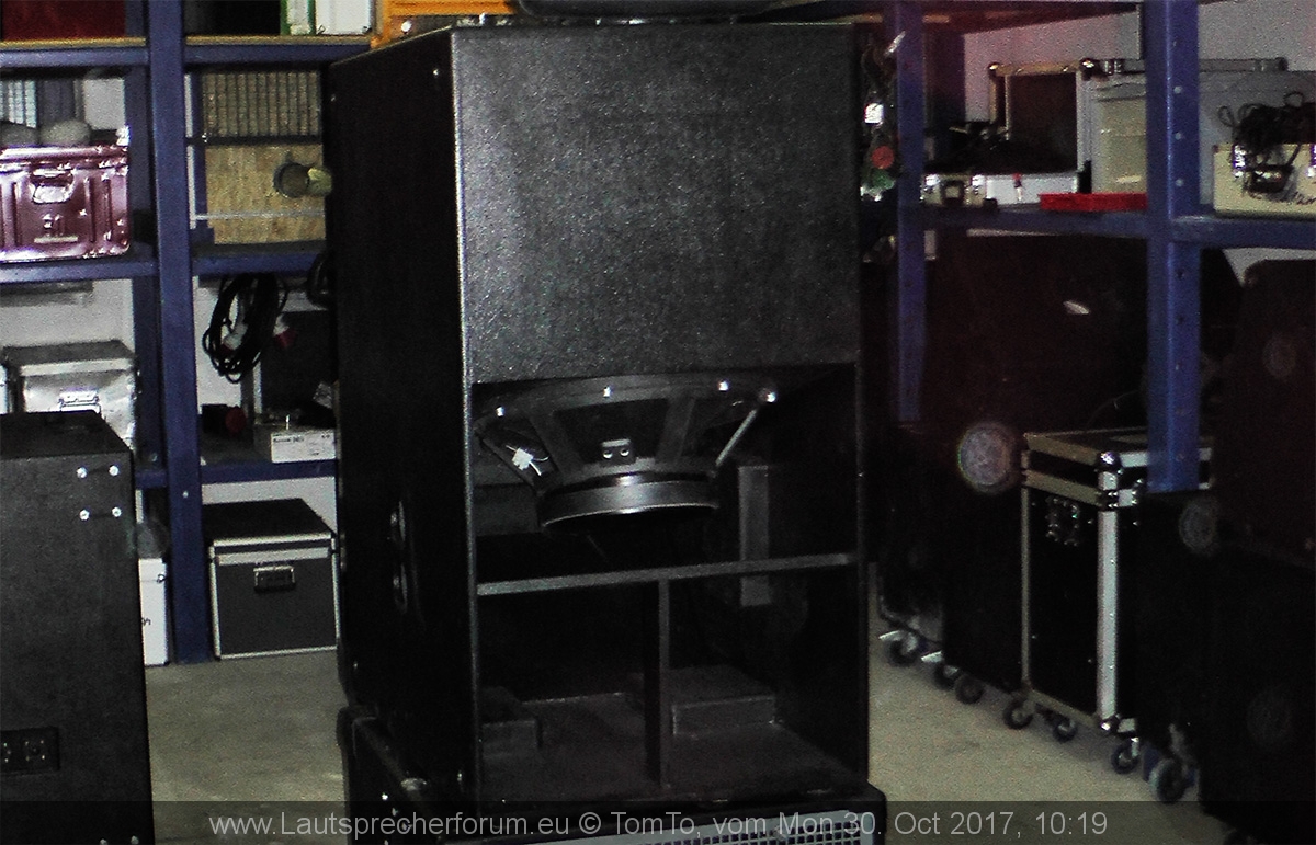

kurz und knapp beschrieben suche ich zwei 12" Topteile die deutlich lauter als die bisherigen LD Stinger 12 spielen und sich an ein 15" Tappedhorn ankoppelt lassen.
Zu dem Horn wird der User "Hottendotten" demnächst noch einen eigenen Bericht verfassen. Hier der Link! Kurzum: Zwei Stück der Bässe sind echt laut und brauchen ein potentes Topteil, welches man bei 120Hz ankoppeln kann.

Die achat 112m vorallem mit der Mod Weiche wird dich zufrieden stellen und im Pegel eine deutliche Steigerung sein, die lmt ist nicht lauter.

Hatte die lmt sowie die achat mod und die achat ist fürs Geld richtig laut und klanglich absolut ok.
Mit Mod Weiche schier endlose Reserven im Hochton.
Viel Spass beim testen, denke dir wird die Entscheidung leicht fallen
