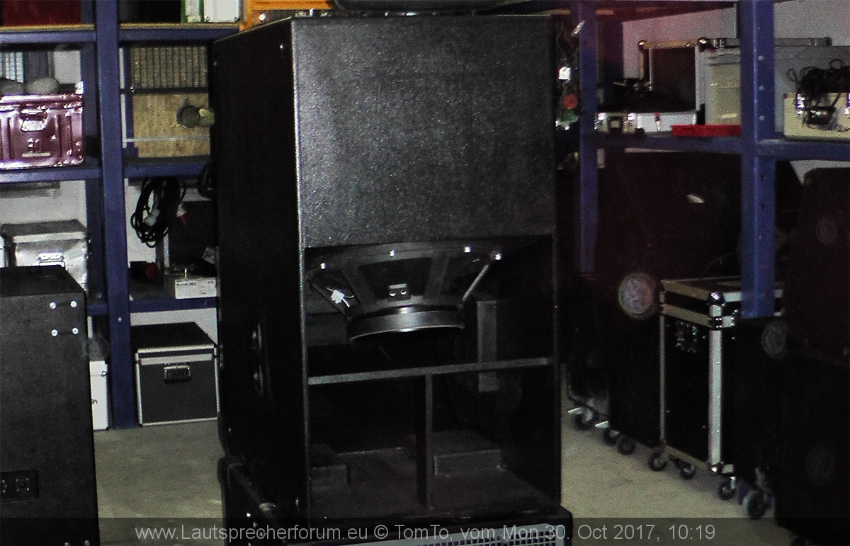

kurz und knapp beschrieben suche ich zwei 12" Topteile die deutlich lauter als die bisherigen LD Stinger 12 spielen und sich an ein 15" Tappedhorn ankoppelt lassen.
Zu dem Horn wird der User "Hottendotten" demnächst noch einen eigenen Bericht verfassen. Hier der Link! Kurzum: Zwei Stück der Bässe sind echt laut und brauchen ein potentes Topteil, welches man bei 120Hz ankoppeln kann.
