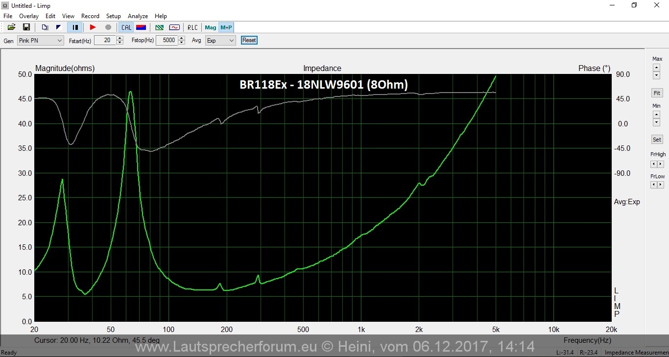

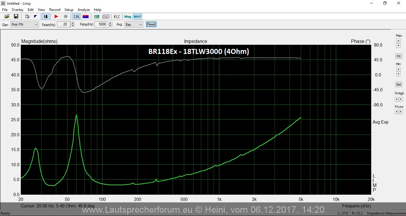

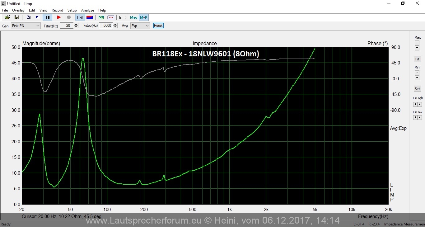

Da guckt man mal ein paar Tage nicht ins Forum und verpasst gleich so eine spannende Diskussion!
Ich habe beim Bau meines Doppel 18ers auch den Br118ex da gehabt und diesen als klangliche Referenz genommen.
Meine erste Erkenntniss war: man kann die Kiste indoor überhaupt nicht ausfahren und solche Aspekte wie Portgeräusche bewerten. In einer Halle oder im Lager klappert und scheppert immer irgendein Case.
Outdoor geht das schon besser. Aaaaber: bei den hohen Pegeln habe ich Probleme noch verzerrungsfrei zu hören. Abhilfe schafft es, wenn man sich die Ohren zuhält und dann auf Nebengeräusche achtet. Nicht selten kommt es vor, dass das Gehör bereits verzerrt, obwohl der Lautsprecher noch sauber spielt. So lassen sich auch kleine Undichtigkeiten lokalisieren und selbst Störgeräusche durch klappernde Kabel oder andere Bauteile im Gehäuseinneren hören.
Bei meinem Testaufbau mit einem NLW9601 in 4Ohm an einem Kanal einer RAM S6000 (also ungefähr 2kw für die Pappe) konnte ich keine Verzerrungen oder Portgeräusche feststellen. Ich hab da auch verschiedenste Lieder darüber gehört.
Ich würde diesen Test auch sehr gerne auf dem nächsten Forentreffen im Norden unter zig Zeugen wiederholen!

Könnte!!??? das hier auch der Fall sein ? Einfach als mögliche Ursache?
Heini
- Beiträge: 393
- Firma: Toestenklang
- Bedankung vergeben: 19 Mal
Re: Baubericht 18NLW9600/1 BR & Vergleich BR118Ex
Da könnte tatsächlich die Impedanzkurve hilfreich sein. Die geht bei dem BR118EX ziemlich weit unter 8 Ohm auf der Tuningfrequenz.
Vielleicht kommt damit die Endstufe nicht klar. Interessant wäre die Impedanzkurve des "stoneeh Subs" im Vergleich.
Hier mal meine Messung des BR118Ex mit 18NLW9601 in 8Ohm
