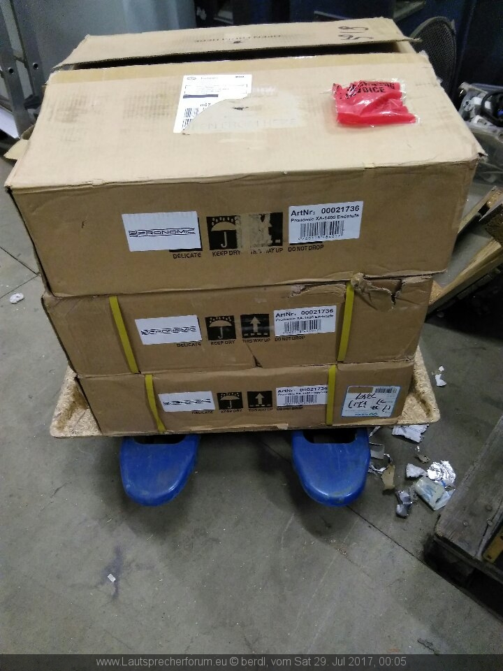

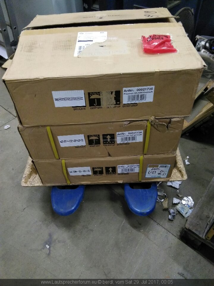

Entscheidung ist gefallen und die Sachen sind auch schon bestellt:
9x BS.M214s
4x BS.M14
3x Pronomic XA-1400
1x Monacor DSM-480 LAN
... man darf gespannt sein ;)

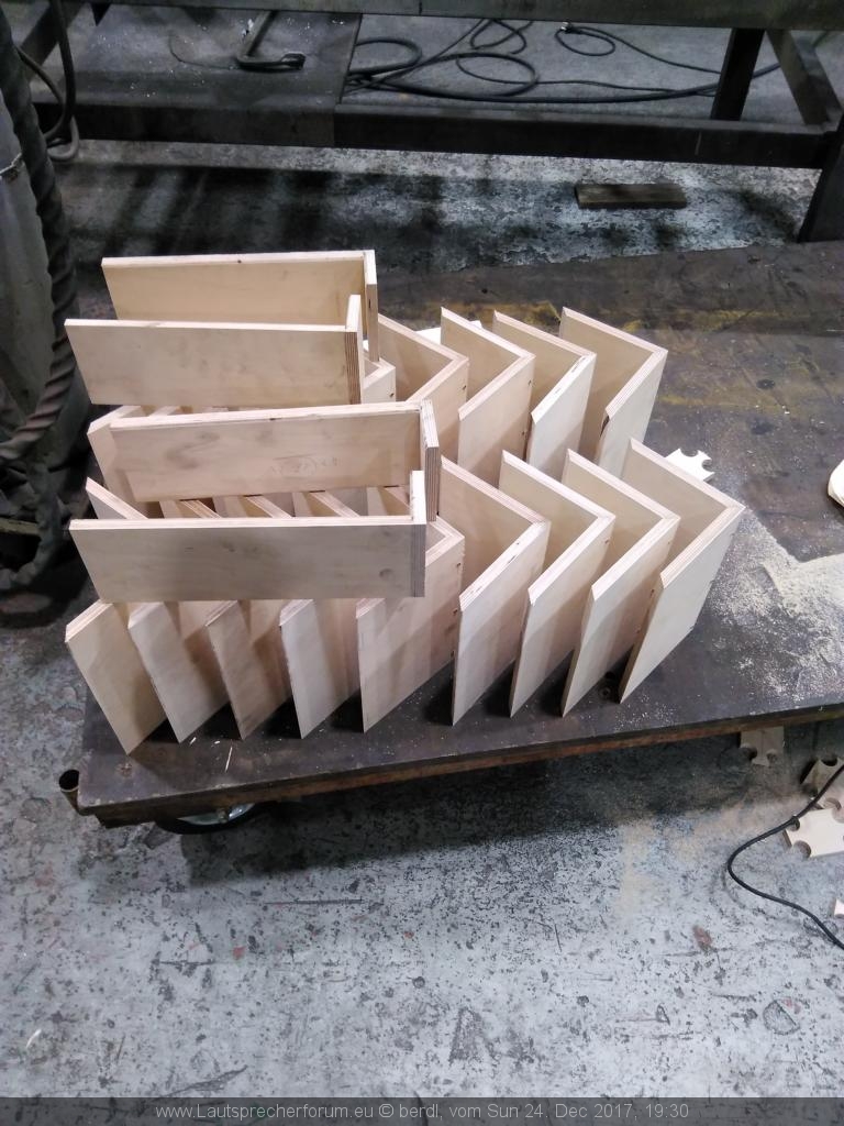

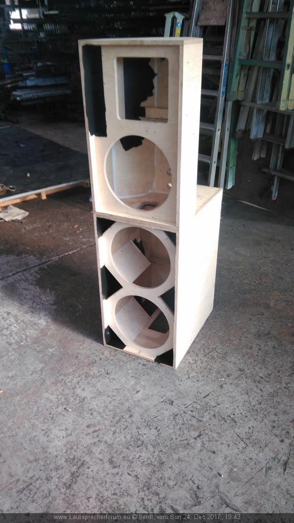

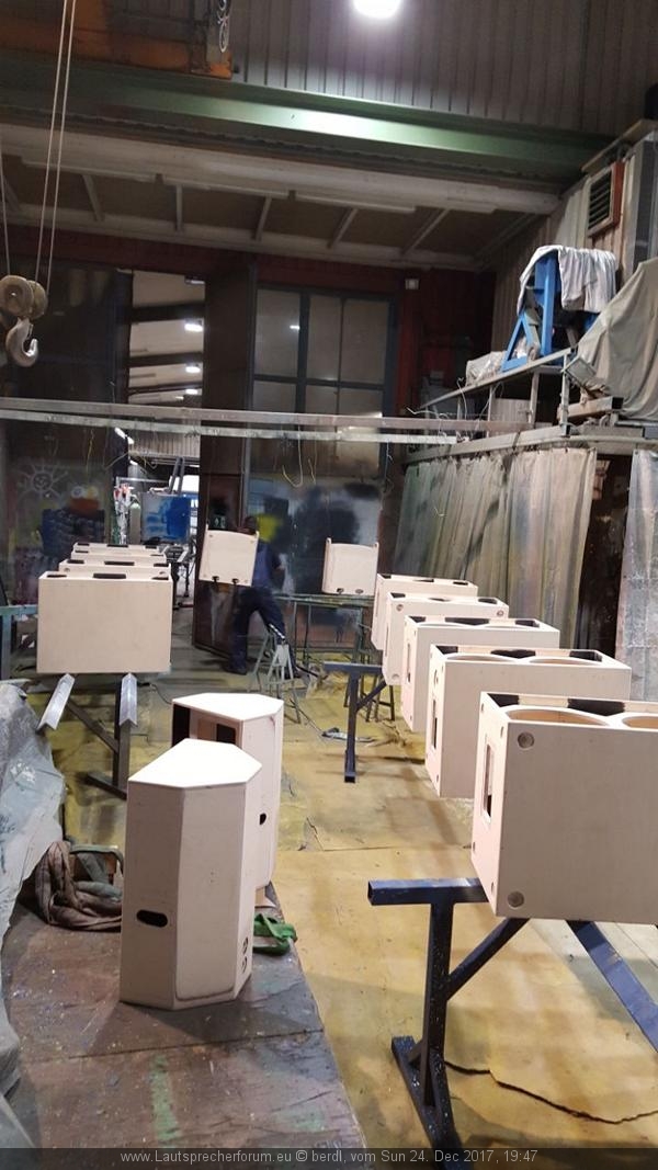

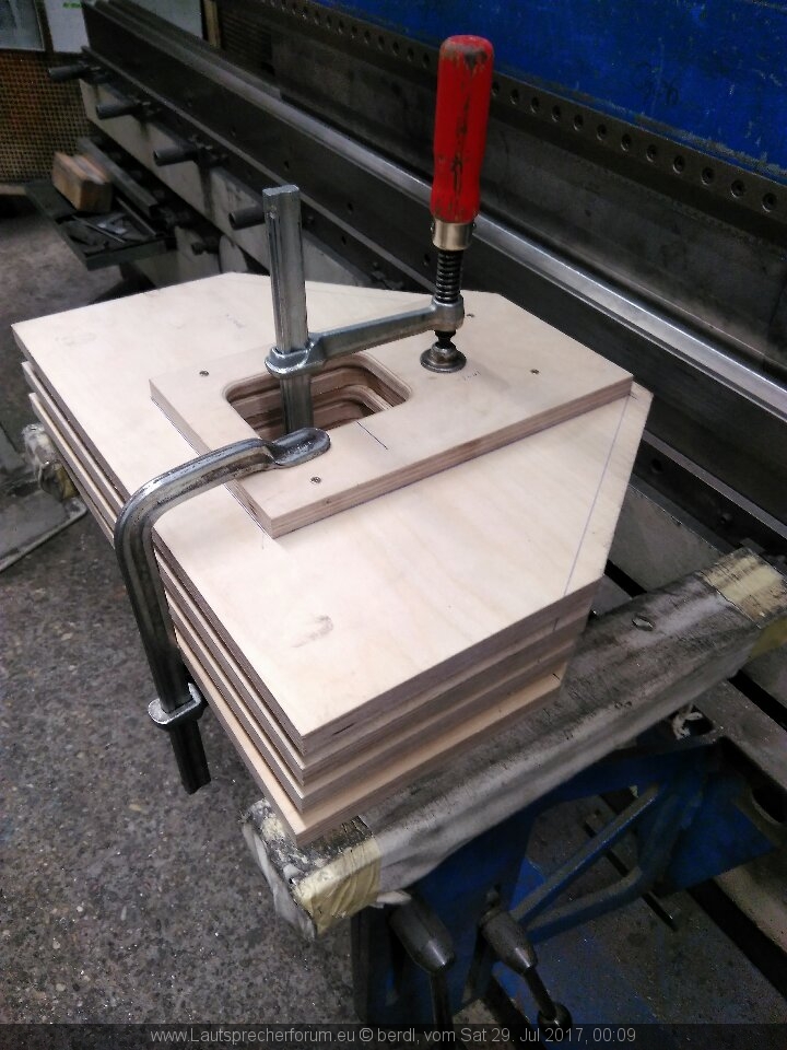

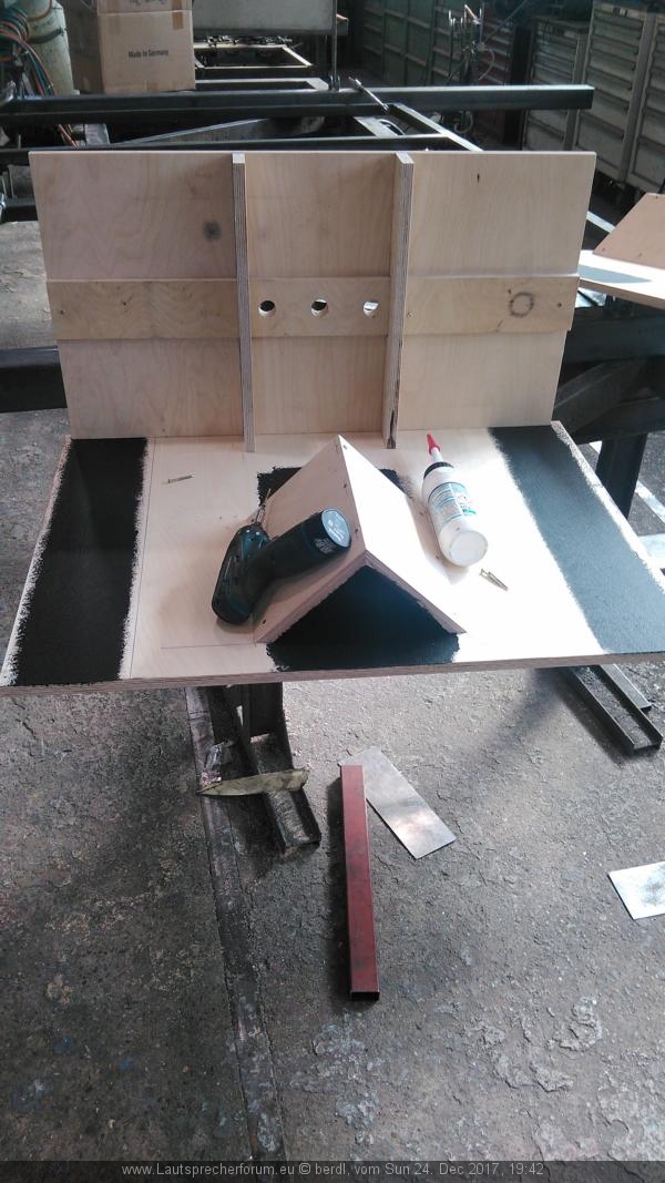

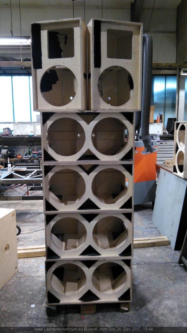

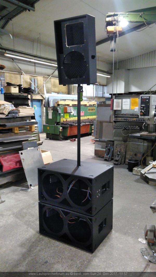

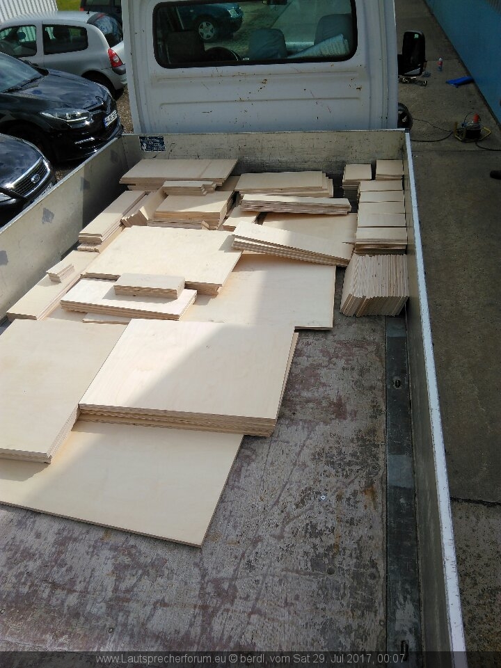

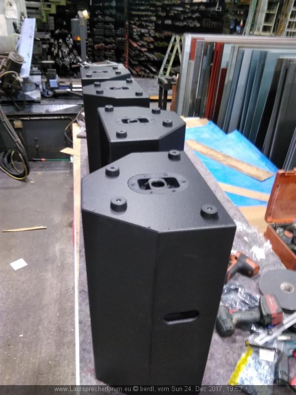

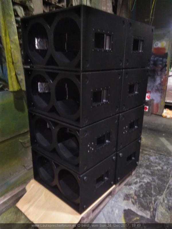

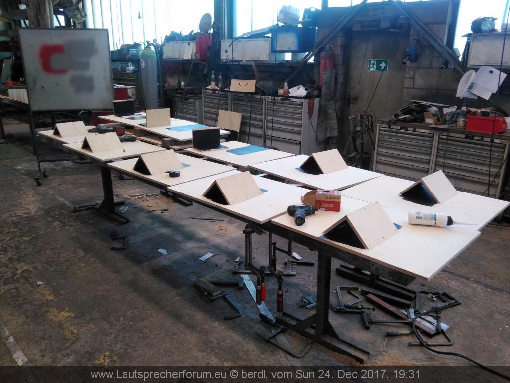

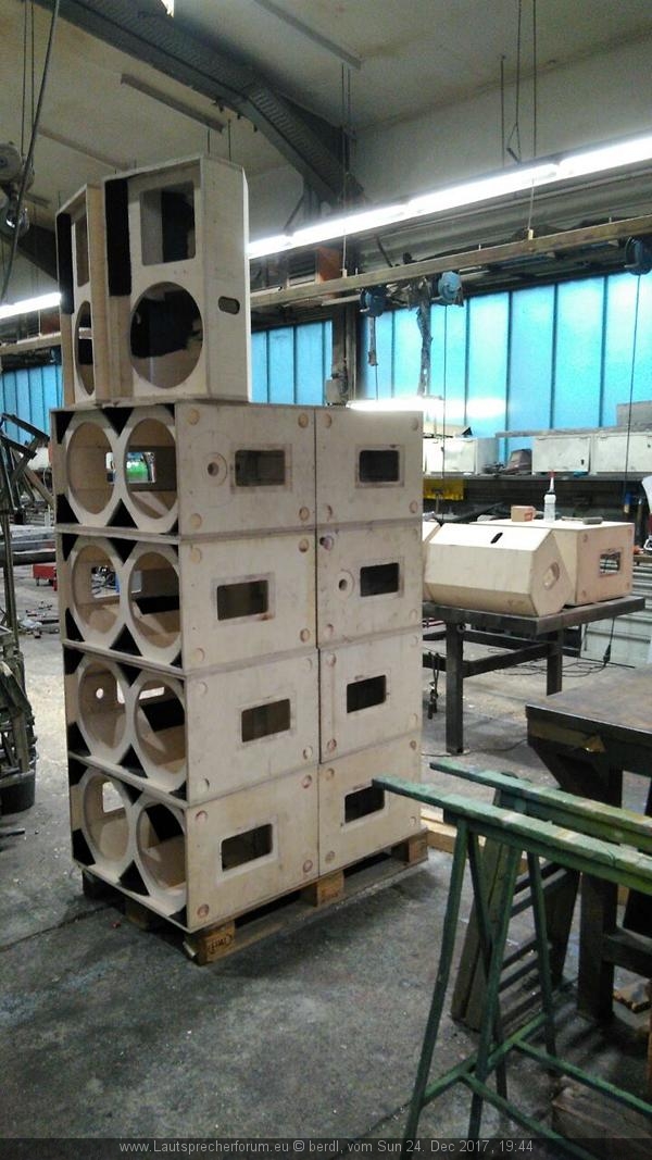

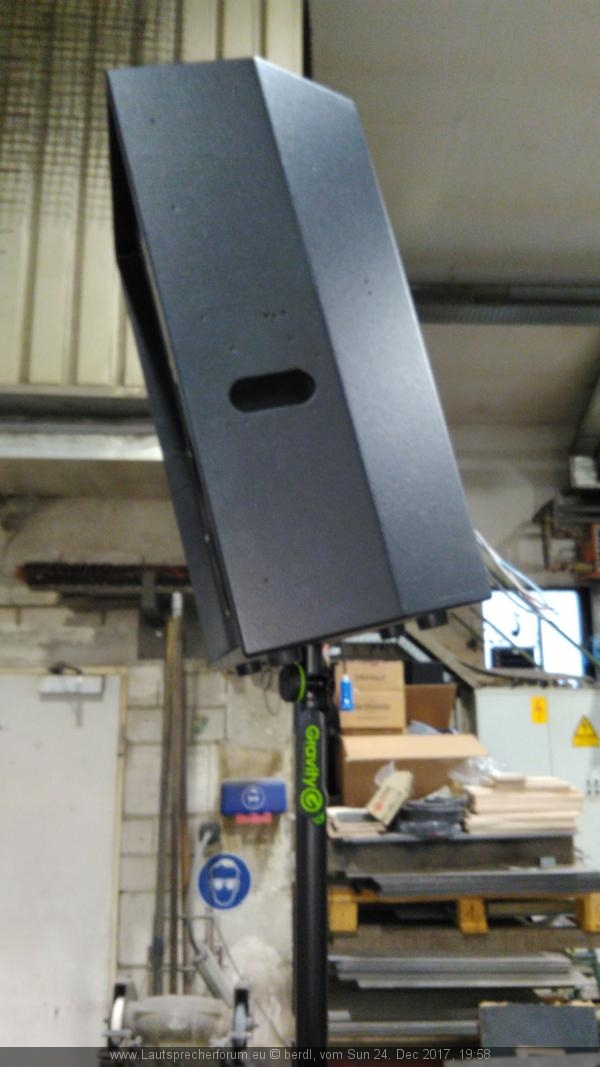

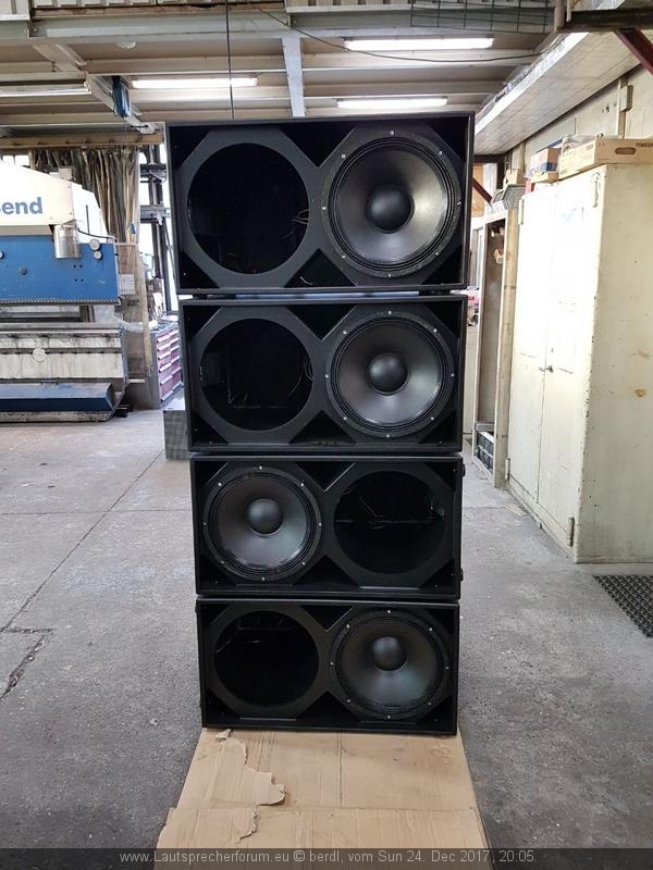

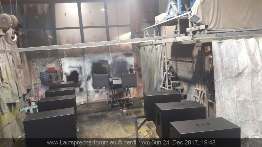

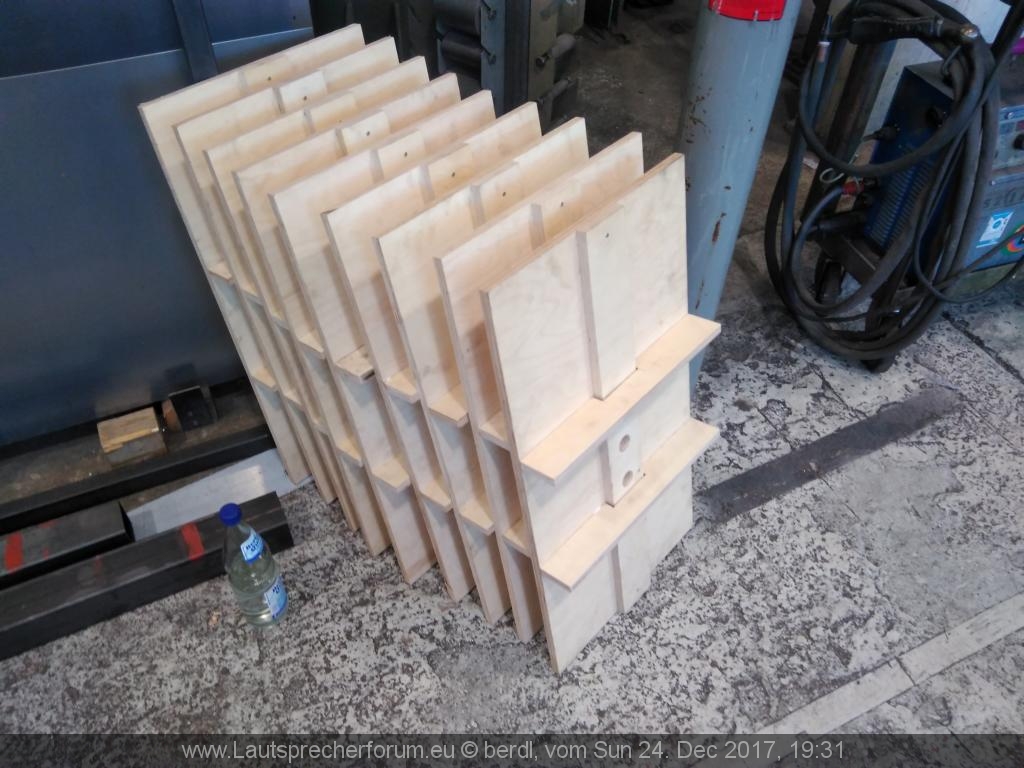

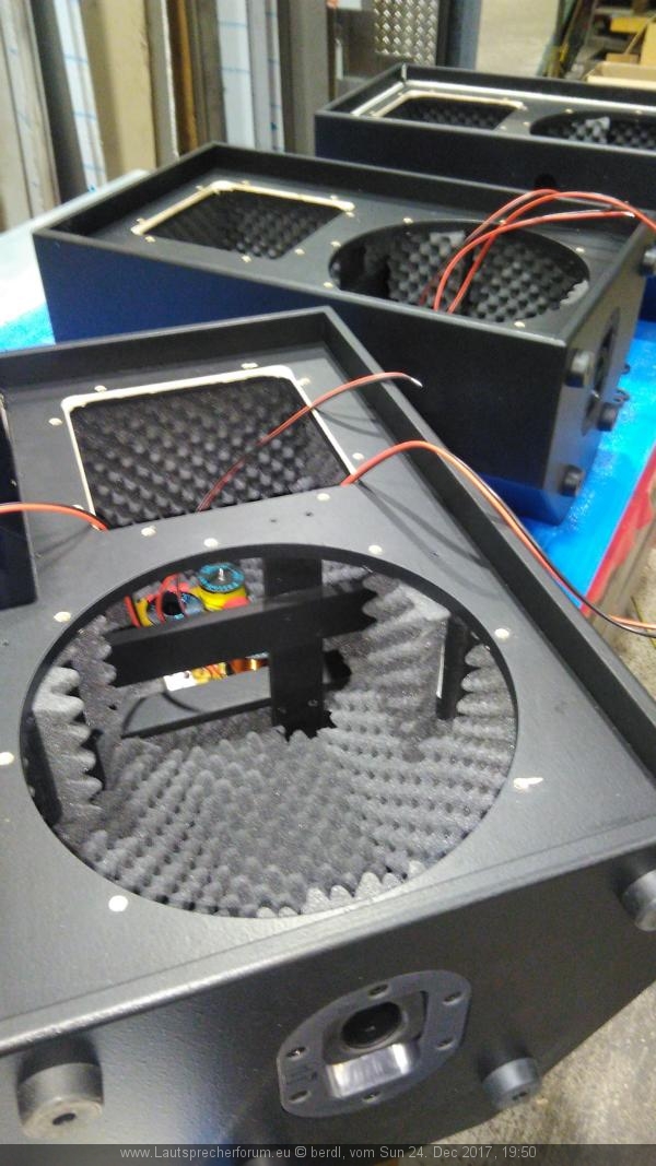

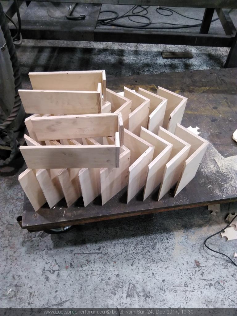

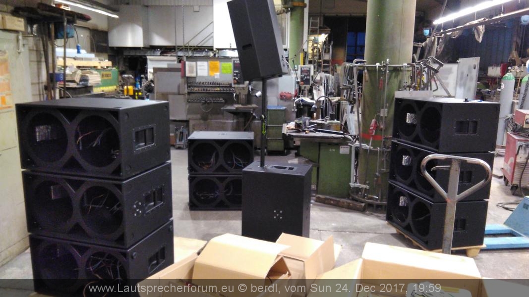

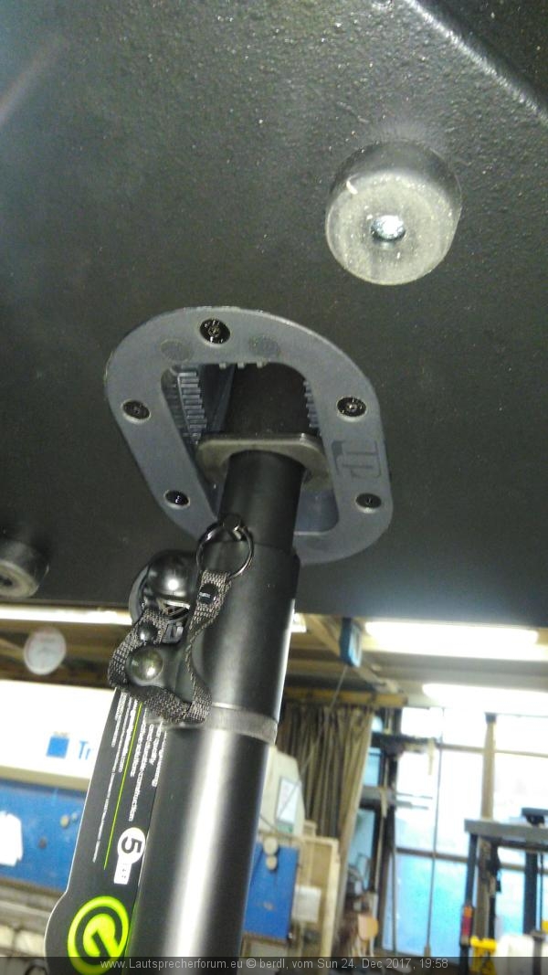

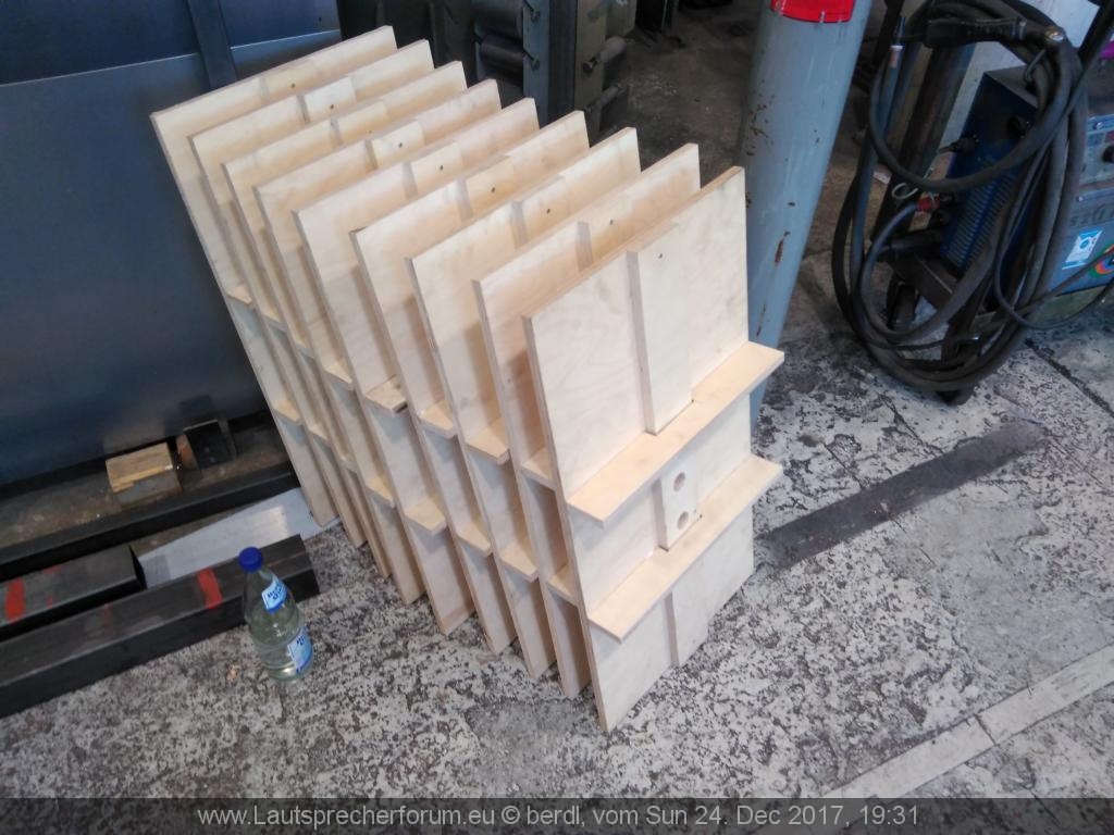

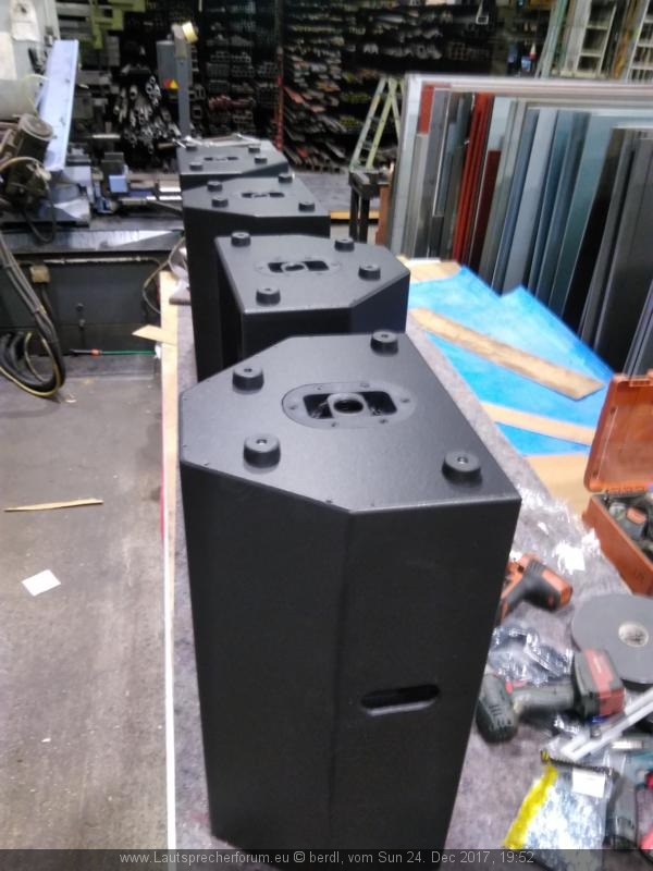

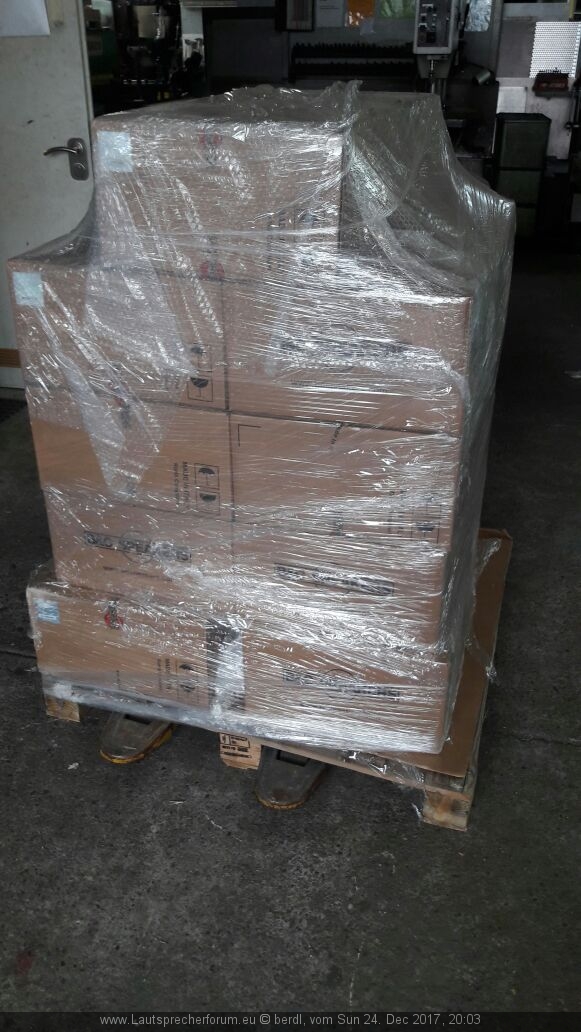

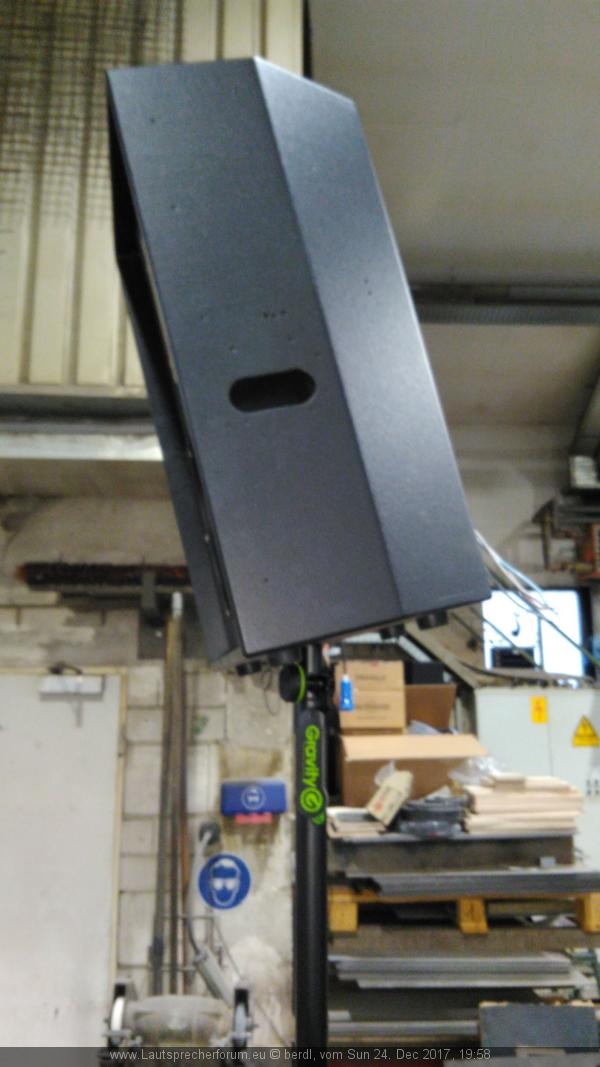

Aktueller Stand:
Material ist noch nicht alles da aber ich habe heute mit den Gehäuse begonnen.
#37
Beitrag von berdl »
hatte leider noch keine Zeit für mehr Bilder, wird aber hiermit nachgeholt ;)

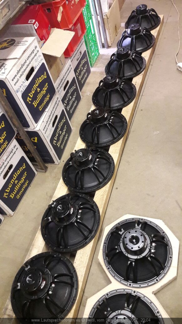

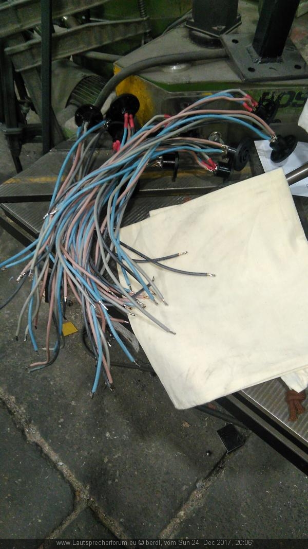

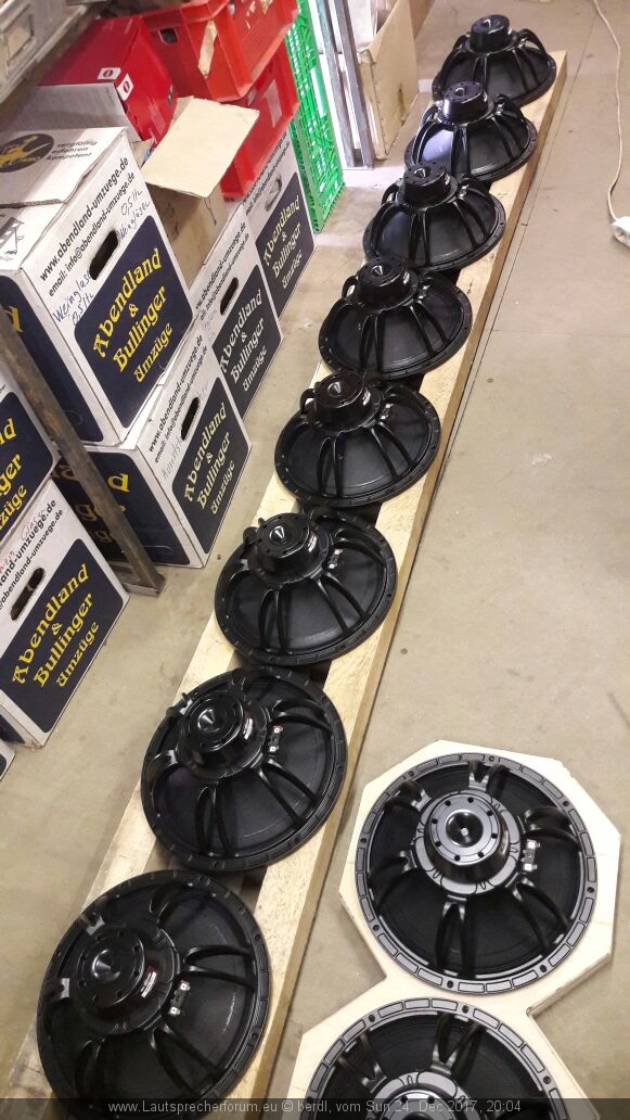

#38
Beitrag von berdl »
#39
Beitrag von berdl »
#40
Beitrag von berdl »
#41
Beitrag von berdl »
#42
Beitrag von berdl »
#43
Beitrag von berdl »

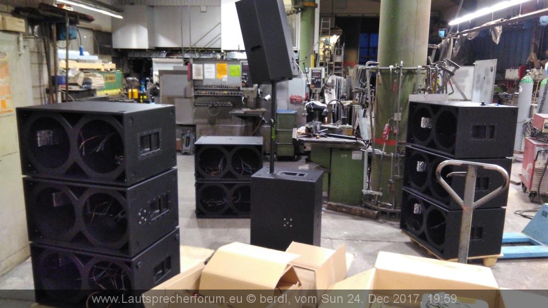

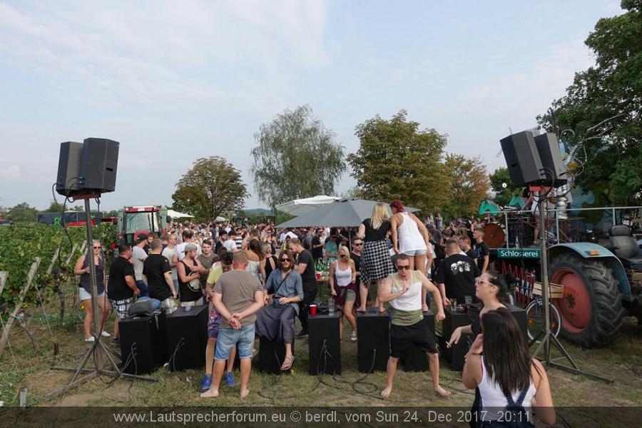

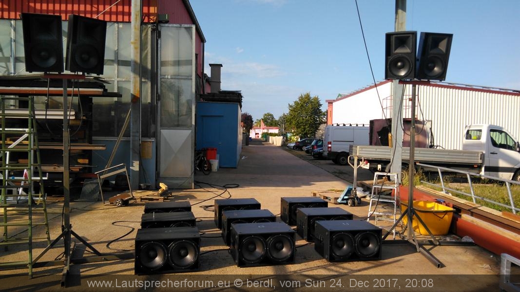

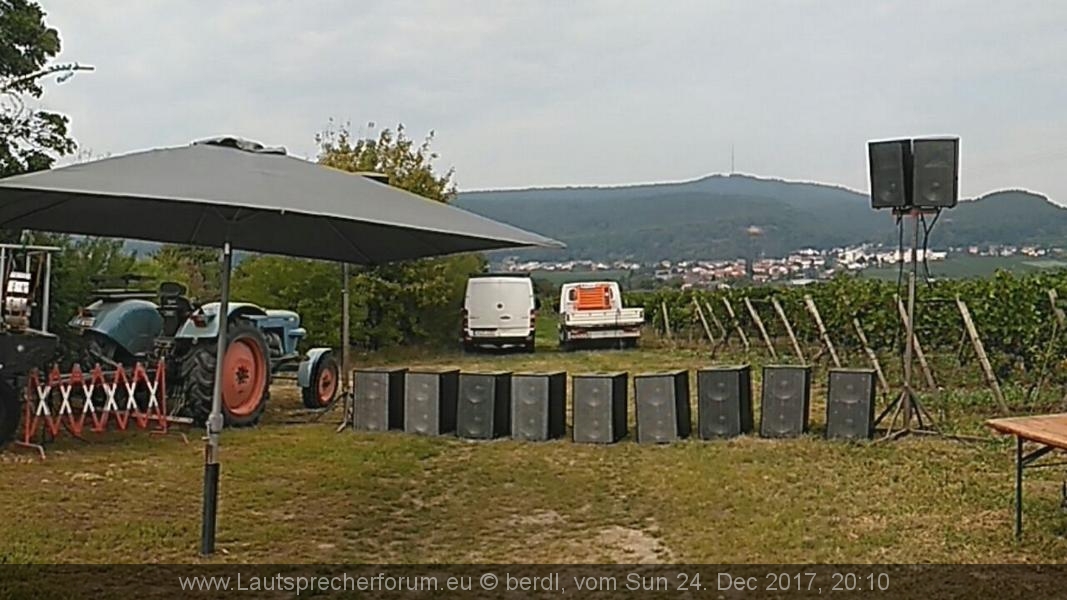

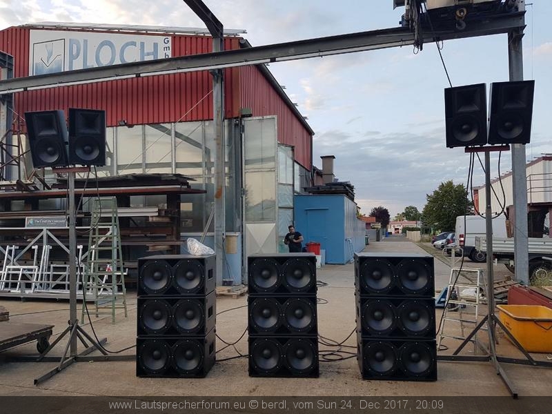

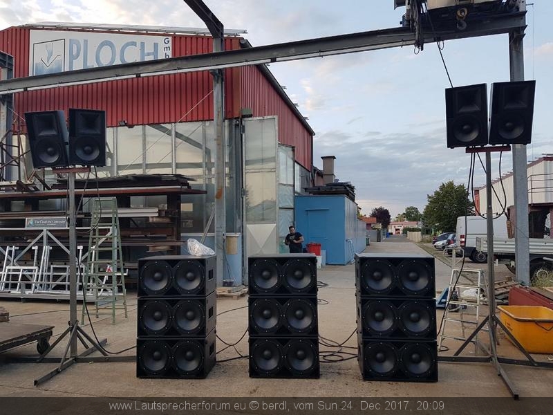

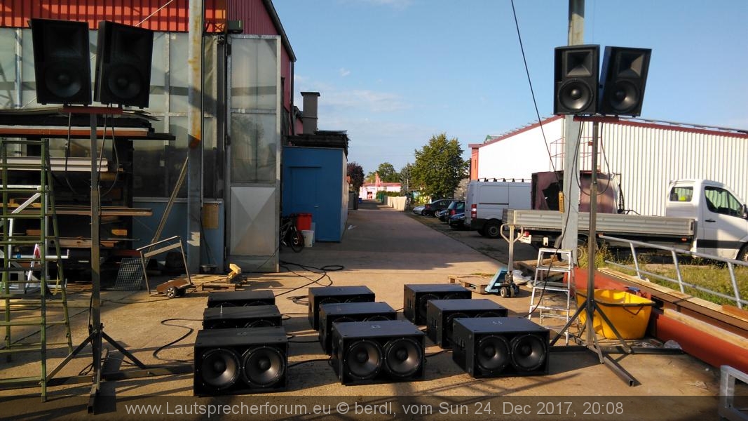

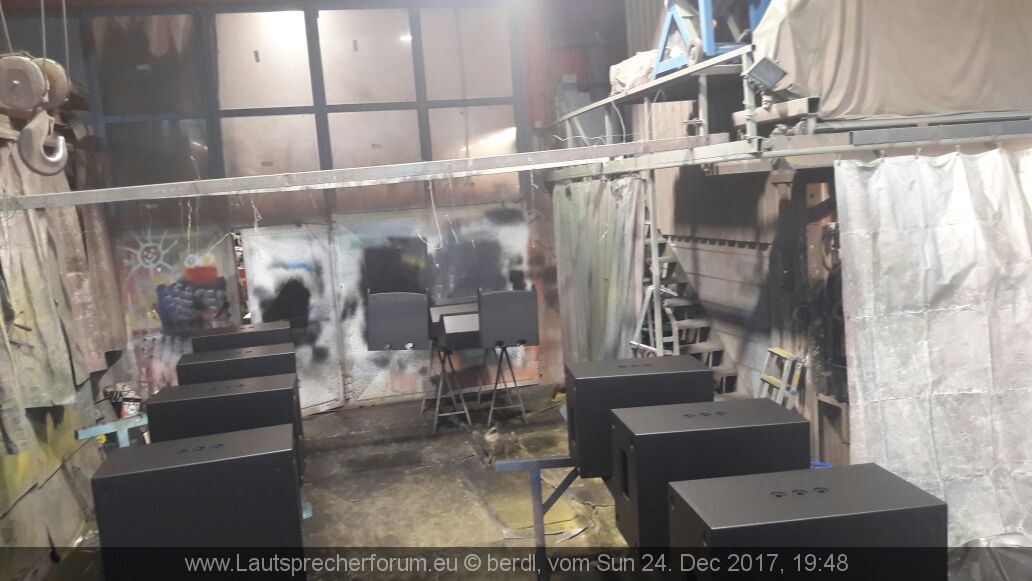

Mein Fazit:
Bin sehr begeistert und meine Erwartungen wurden weit übertroffen :toptop:
Hättet mal mein Grinsen beim 1. Soundcheck sehen sollen :D
Gesamtpegel, Klang, und vor allem die Bassqualität entspricht bzw. übertrifft voll und ganz meine Vorstellung.
Würde alles sofort wieder kaufen/ bauen :top:
An dieser Stelle auch nochmal vielen Dank an Bernd, für den tollen Support :toptop:

#48
Beitrag von berdl »
Powerlight_77 hat geschrieben:Hallo berdl,
sieht sehr gut aus :toptop:
Ich stell mir nur die Frage wie du die Tops und Bässe auf die Amp-Kanäle aufgeteilt hast... Irgendwie komm ich da nicht hin... :P
1 von 6 Endstufenkanälen ist noch frei, da kommen evtl. später noch 3 Subkisten dran, wobei das jetzt schon sehr gut schiebt.
Aktuell:
Top 1+2 an Kanal 1
Sub 1+2+3 an Kanal 2
Top 3+4 an Kanal 3
Sub 4+5+6 an Kanal 4
Sub 7+8+9 an Kanal 5
noch frei Kanal 6
isitone hat geschrieben:Tolle Arbeit Berdl, die Du da abgeliefert hast. Du hast hier nachgefragt, dich beraten lassen und gut entschieden. Konsequent umgesetzt und berichtet. Nicht lange herumgemacht und geeiert.... Top! Viel Spass weiterhin.
Da nicht viel Zeit bis zum geplanten Event blieb, musste ich Nägel mit Köpfen machen.
Ich hatte dann jede freie Minute an den Kisten gebaut, oft bis in die späte Nacht, und morgens dann wieder früh raus zur Arbeit :roll:

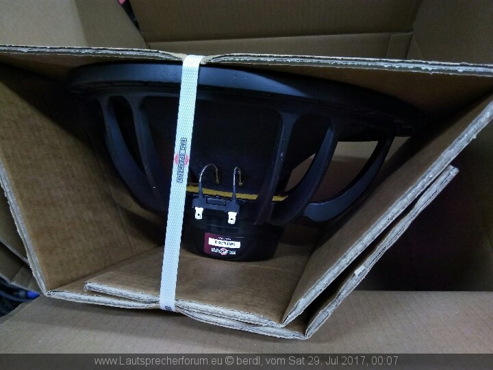

Die Chassis von den Subs sind zudem auch wirklich kurz vor knapp erst eingetroffen, da soviele in Deutschland nicht verfügbar waren, hatte gegen Schluss echt Panik das die nicht mehr rechtzeitig kommen aber Bernd hatte da nicht zu viel versprochen ;)

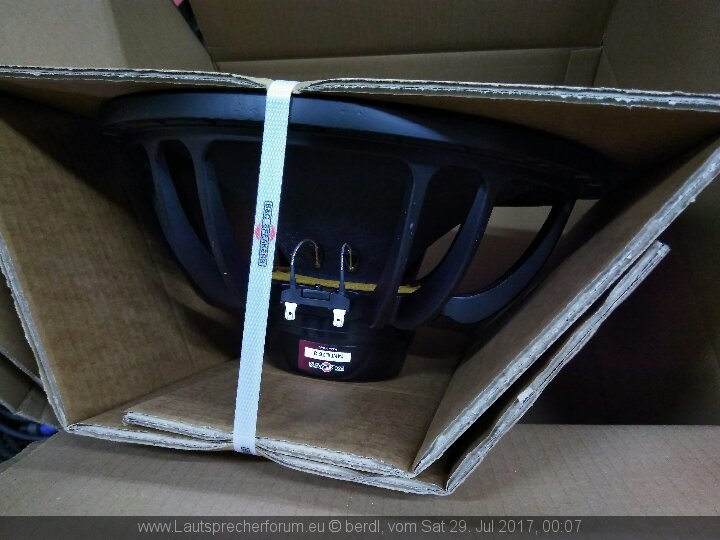

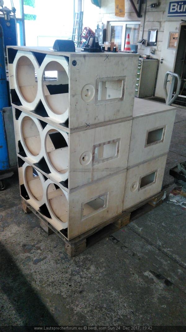

Hallo, Kompliment für die gelungene Umsetzung des Projektes.
Sind die Basstreiber pro Bassbox in Reihe geschaltet oder gibt es eine 16 Ohm Variante des 14NDL? Sonst würde die XA1400 unter 2 Ohm an den Bässen belastet werden...
Berdl, hast übrigens ne PM
#52
Die sind wirklich top geworden.
Sind das in einem Sub 2x 4Ohm-Chassis in Reihe und dann 3 Subs parallel angeschlossen = 2,6Ohm?
Andreas

Einsatzzweck, meine Ackerparty und unser Festwagen beim Umzug.

Partybeschallung hat geschrieben:Die sind wirklich top geworden.
jup, genau so ist es :top:

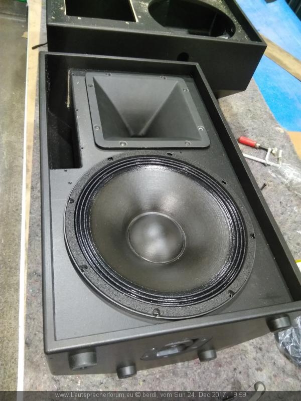

Beitrag von stoneeh »
berdl: hast du einen Vergleich mit anderen Tops? Mich würd nämlich mal ein Hörbericht/-vergleich zur M14 interessieren.
#56
Beitrag von berdl »
Direkt vergleichen kann ich die nicht, hab keine anderen Lautsprecher da.
Bis jetzt hab ich nur auf Veranstaltungen diversen Anlagen gehört, größtenteils von namhaften Herstellern aber die M14 brauchen sich nicht verstecken, beim besten Willen nicht.
