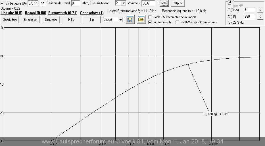

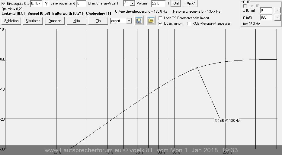

ich plane gerade geschlossene Doppel 12" Mitten für unser Reggae Soundsystem.
Die Mitten werden aktiv per DSP getrennt und sollen von 150-1150 Hz laufen.
Ich habe 4x Fane Colossus12mb hier rumliegen, die ich dafür nutzen möchte.
Wenn ich nun mit verschiedenen Simulationsprogrammen an die Simulation gehe, lande ich bei einem Volumen von 22l (2 Chassis) bei einer angepeilten Güte von rund 0,707 (Butterworth-Abstimmung).
22l sind jedoch für 2x 12" Chassis wirklich relativ wenig, sodaß ich Mühe habe, die Chassis überhaupt unterzubringen.
Meine Frage: Kann ich für die Mitten auch eine Bessel-Abstimmung wählen und somit ein sinnvolles Gehäusevolumen von 36l zu erreichen? Hat das einen negativen Einfluss neben der flacheren Frequenzkurve.

Das macht keinen großen Unterschied. Allerdings verwundert mich, dass du die aktive Trennung fertig hast, bevor du überhaupt was gebaut hast, von Messen gar nicht zu reden. Beide untere Grenzfrequenzen der 12er liegen mitten im Bereich, wo du trennen willst. Deine Trennung liegt also auf der "Flanke". Wie, denkst du, passt das mit dem 24dB Butterworth zusammen noch zu dem Tiefpass des Wegs unter den 12ern?

Die Chassis sind schon dafür geeignet. Man muss den abfallenden Frequenzgang nur bei der Trennung berücksichtigen. Wenn du z.B. die Butterworthabstimmung wählst und auf die -3dB Frequenz einen elektrischen 12dB Butterworth legst, erhältst du einen akustischen Hochpass, der einem Linkwitz-Riley mit 24dB bei eben dieser Frequenz entspricht.
Allerdings würde ich nochmal überprüfen, ob die lineare Auslenkung überhaupt ausreicht, um die angestrebte Leistung im Tiefmittelton umsetzen zu können.

Xmax reicht. Der Fane spielt noch deutlich tiefer.
Ich frage mich halt immer noch wie das mit der Abstimmung ist? Wenn ich nun hingehe und 50l für 2 Chassis simuliere, dann beginnt die Frequenzkurve bereits bei rund 500 Hz abzufallen, bei 200 Hz habe ich dann bereits -1,7 db. Ich habe bisher nur BR-Boxen gebaut, daher kommt mir das merkwürdig vor.
Oder ist das bei geschlossenen Gehäusen generell normal?

Das ist für CB normal. Mit steigendem Volumen setzt der Abfall früher ein, ist dafür entsprechend flacher. Wenn man das Volumen unter das für 0,7er Güte nötige verringert, also die Güte noch erhöht, bekommt man sogar eine Überhöhung, dafür steileren Abfall. Es ergeben sich auch Unterschiede im Impulsverhalten. Güten oberhalb 0,7 schwingen länger nach, mit steigender Güte stärker.
