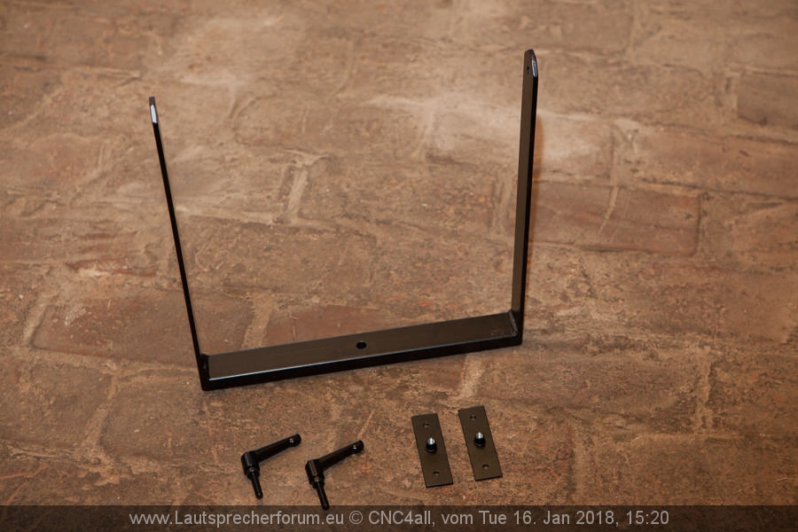

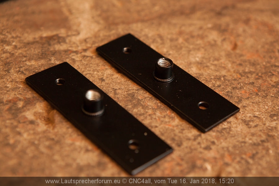

Also ich würde statt Flugpunkte einen Flugbügel nehmen.
Das ist deutlich komfortabler im Handling als mit Ketten, Steelflex etc.
Ich habe meine von einem Forenmitglied schweissen lassen incl. der dazugehörigen Gegenstücke zum Einbau in die Box.
Alles schön schwarz pulverbeschichtet und ab die Post.
Sebastian

Hi, so sehen meine Bügel und Gegenstücke aus.
Beitrag von Accountweg »
Moin Danke!,
ich meine eigentlich von den Lautsprechern wo sind da die Löcher und wie hast du das gemacht? Die eine Seite der Box ist ja nur 8,26cm :/
Edit: ich habs verstanden sry :D Woher sind die Bleche für die Box selber, gibt es die Fertig?

Habe bei mir auch einen Flugbügel und kann sowas sehr empfehlen, fliegen und anwinkeln wird deutlich einfacher.
Habe meine beim örtlichen Schlosser machen lassen und für 4 Halterungen und 2 Bügel keine 40€ bezahlt.

Ein Einwand zum Fluggeschirr von CNC4all, ich halte deinen Bügel aus Sicherheitsgründen für bedenklich, da die Griff-Schraube ohne eine Sicherung, von alleine oder durch unachtsamen gebrauch, sich einfach lösen könnte.

@Maxiking1994 das sind die gleichen Klemmhebel wie sie bei anderen Herstellern auch eingesetzt werden.
Warum sollen die sich einfach lösen? Dazu kommt, dass die Box ohnehin nochmal mit einem Safety gesichert werden muss.
