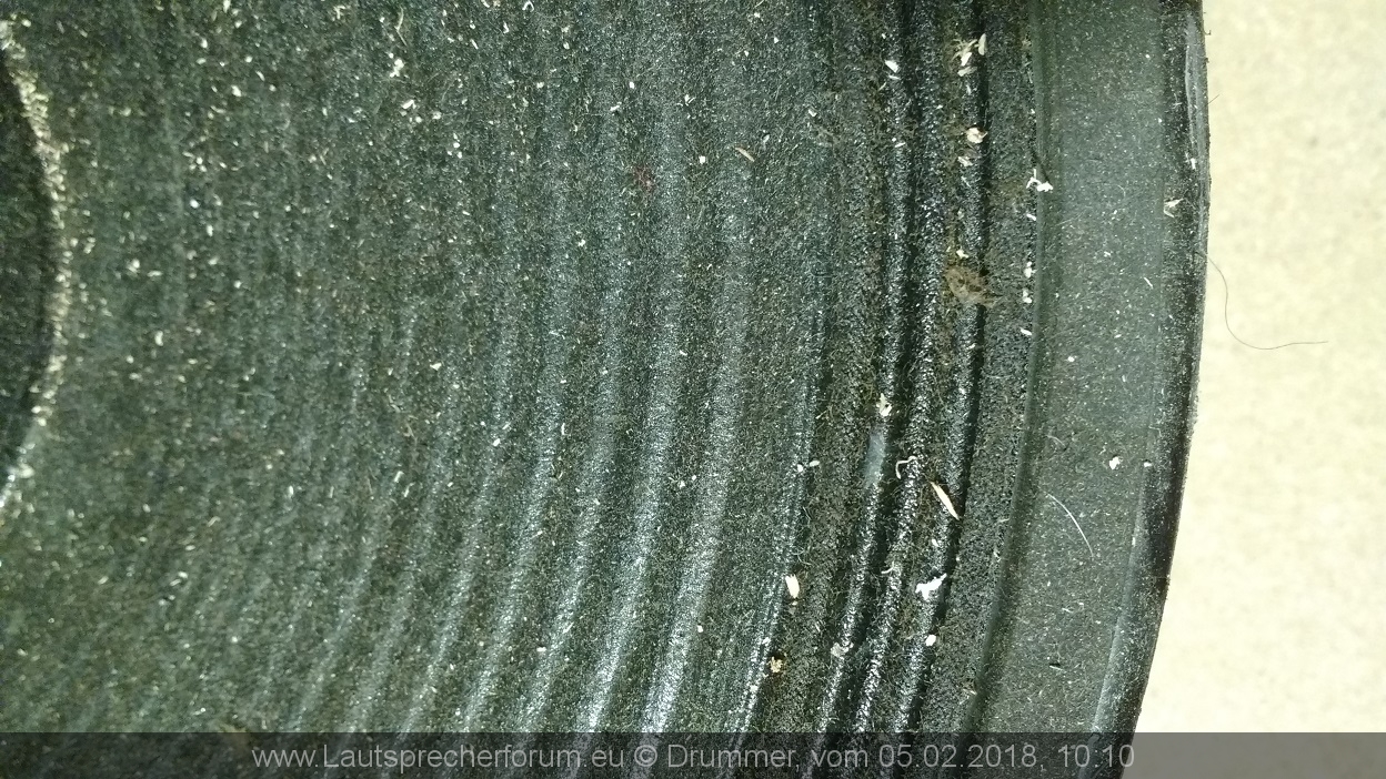

ein Achenbach Subwoofer lief einige Zeit nur mit Lochblech ohne Frontschaum davor (nicht von mir gebaut).
Der darin enthaltene RCF LF15 N401 hat jetzt eine total verkrümelte und staubige Membran und Sicke.
Sieht in echt noch viel schlimmer aus, als hier auf den Fotos.
Wie reinige ich diese Membran und Sicke jetzt am besten sinnvoll?
RCF schreibt nicht, ob Membran und Sicke wasserfest sind. Da steht nur: Cone Material: No pressed pulp (ungepresster Zellstoff), Surround Material: Polycotton (Baumwoll-Polyester-Mischgewebe) Aber wer das Chassi kennt, es sieht von außen irgendwie glänzend beschichtet aus.
Freue mich über alle Tips, wer sowas schon mal erfolgreich gemacht hat.
Gruß, Tom

Super Hilfe!stuijve hat geschrieben:Spühlmaschine. Gibt auch spezielle Tabs dafür
Ich würde es vorsichtig mit Druckluft und einem Pinsel versuchen. Ggf. auch einen Staubsauger mit Bürsten Aufsatz.

Staubsauger mit Bürste funktionierte bei mir einwandfrei. (Saugleistung anpassen)

Staubsauger mit Bürstenaufsatz + Pinsel und Druckluft. Beides tolle Ideen! Vielen Dank

ich habe genau ein solches Chassis erst vor kurzem gereinigt - mit Wasser und Wattestäbchen die Sicke, die Membrane mit einer weichen Bürste

feuchter Lappen, feuchter Schwamm, feuchte Bürste, und dann Fööhn.
