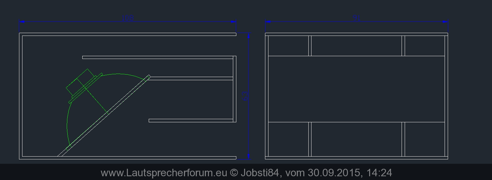

Grüßt euch,
ich habe ja mal für den DC einen Plan für den HKM 21"er zusammengeschustert.
Leider ist die Kiste zum Vermessen nie bei mir gelandet.
Somit frage ich jetzt hier mal durch die Runde, wer an solch einem Konstrukt Interesse hätte.
Am liebsten wäre mir, wenn die Kiste wer aufbauen würde und damit hier vorbei schneit, Chassis hat der D-C ja günstig abzugeben. (Wie auch'n Gehäuse)
Pläne mag ich hier noch nicht einstellen, da die Kiste noch nicht vermessen wurde (Sonst geistern die nur ewig durch's Netz, obwohl's evtl. Änderungen bedarf),
der/die Nachbauer würden den Plan aber von mir zu-gesendet bekommen.
Wäre auf alle Fälle eine tolle Erweiterung für die LF-Serie hier im Forum, zumal das Chassis nur um die 180€ Straße kostet.
Grob schaut die Kiste so aus: Leicht abändern für EU-Palette könnte man auch, dann Außenmaß: 80x71x110cm
Simulationsdaten:
f-3dB 33-80Hz
f-6dB 30-91Hz -> ~97dB 1W/1m laut WinISD, Praxis also 94-95dB Vollraum.
Portfläche hat gesamt ganze 2295cm², da es ein BP ist.

ich habe zum HKM XX-21 mal ein wenig im Internet "geblättert", bei dem LS sind die angegebenen TSP angeblich ja nicht korrekt, die gemessenen weichen teilweise deutlich ab. Ist das wirklich so, und womit hast du die Box konstruiert, mit den Herstellerangaben oder den gemessenen?
Martin
Martin

Interessant wäre eine Konstruktion, die unter den LF-sub212 passen würde mit dem HKM. Der JM-sub21i ist ja recht teuer

Zum Begriff "Infra": Infraschall ist der Bereich, der nicht hörbar ist, nur mehr spürbar. Dafür müsste der Sub nochmal so um die 10hz tiefer gehn.
Jep, ich denke der M21s wäre eine bessere Alternative - geht ein paar hz tiefer, amtliches Chassis, annehmbare Gehäusegrösse..
