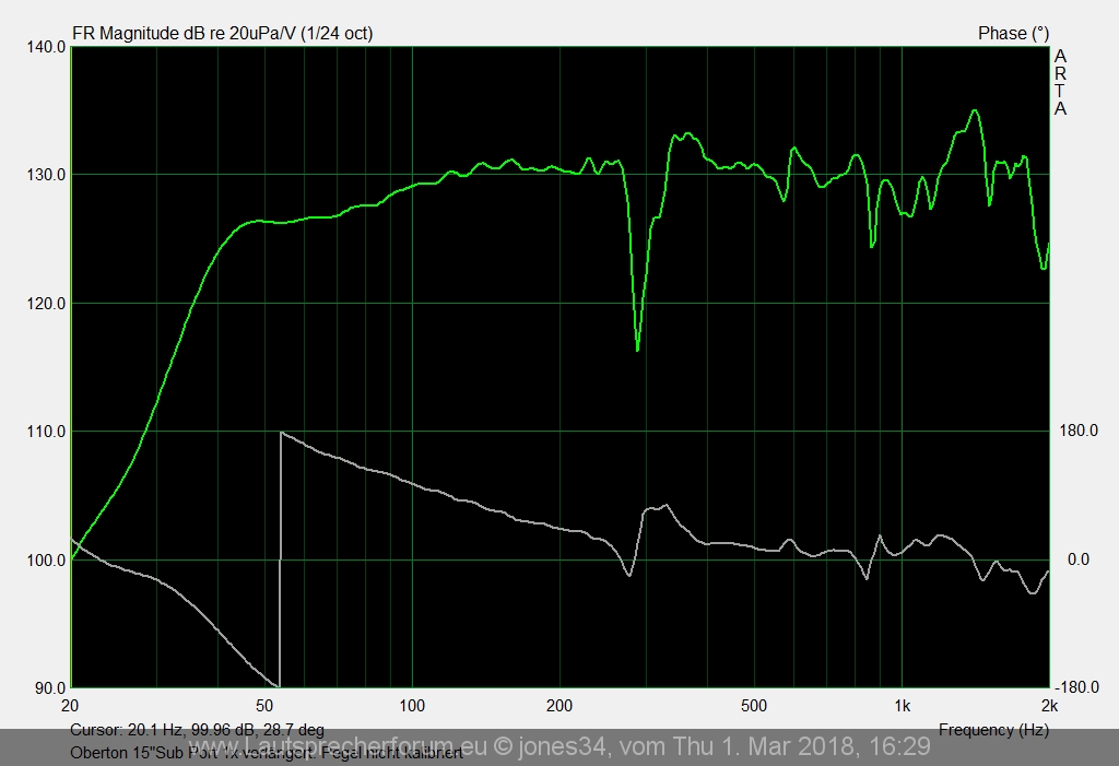

Ich hab selber Bässe mit dem Chassis, das sieht dann so aus: Tuning liegt bei 42Hz und Innenvolumen grob 85l.
Der Port ist aber schon relativ groß und lang.
Die Portreso sollte man auf jeden Fall auslassen, das klingt echt nicht gut.

Das Teil ist wie gesagt ein Subwoofer mit großem Bodenport. Schallwand so groß das Chassis und Port gerade so drauf passen.
Genaue Maße mag ich jetzt ungerne veröffentlichen.
Trennfrequenz ist variabel weil als Sub mehr oder weniger universell eingesetzt.
Eine akustische Trennung bei ~160 Hz war noch kein Problem, das hat sich richtig gut angehört.
Höher wird wie gesagt doof. Der Einbruch kommt von besagter Portresonanz.

Wie gesagt, ich würde das Volumen größer machen um den Port kurz zu bekommen. Ein bisschen kleiner kann man ihn auch machen aber dann geht auch irgendwann der Livecharakter verloren.
Wie in der Messung zu sehen kann man auf der Tuningfrequenz noch um einiges lauter werden ohne Buckel und dann kommt noch der Pegelverlust des Däpfungsmaterials dazu.
