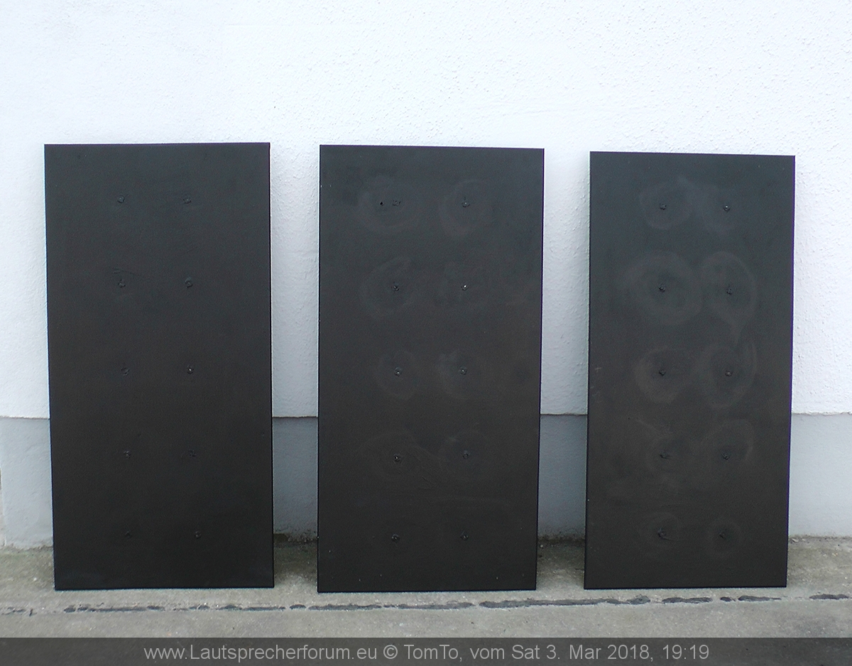

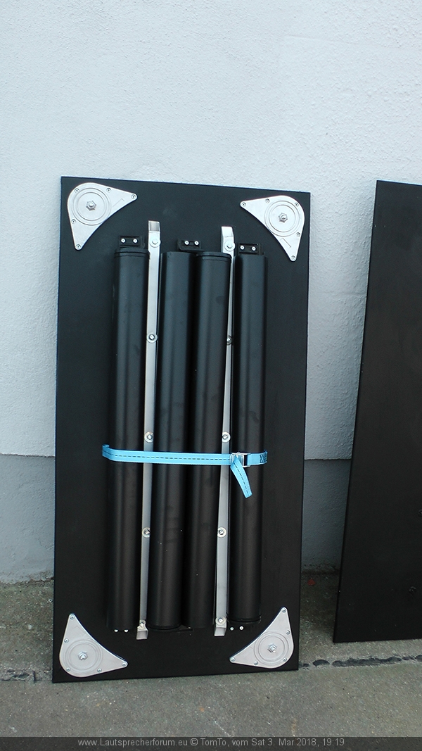

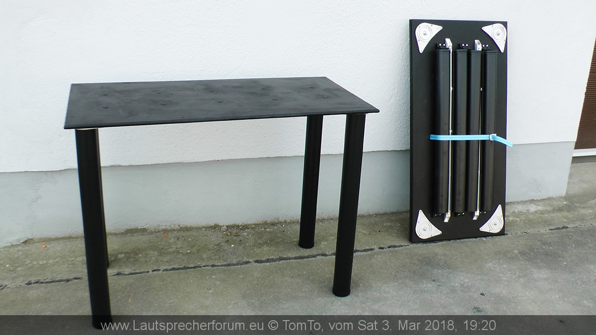

Daher habe ich mir nun nochmal den Kopf zerbrochen und folgendes gestern zu heute gebaut: Kurze Beschreibung:
- Maße-Tischplatte: 120cm x 60xm
- 15mm Multiplexplatte mit gefrästen runden Kanten
- Lackierung mit Warnex
- Tischbeine variabel 80cm - 100cm Höhe
- Tischbeine aus Aluminium 80mm Durchmesser
- Befestigung der Beine mit M10 Gewinde am Aluminium-Druckgusskörper
- 2x Aluminiumprofile zum abfangen der auf die Tischplatte wirkenden Kräfte
- insgesamt 10x M6x35mm Schrauben halten die Aluprofile an M6 Einschlagmuttern am Tisch
- einfacher Spanngurt zur Befestigung der Tischbeine für den Transport
- 6x Winkelprofil um die Beine gegen verrutschen beim Transport zu sichern
Preis / Tisch: ca. 80€
Am teuersten waren hier die Tischbeine und Befestigungsprofile!
Hier kann ich mich nun problemlos drauf stellen, es wackelt nichts, keine Gefahr für betrunkene Gäste, so wie es sein soll!

Interessante Lösung.
Warum hast du kein dickeres Material für die Platte genommen und die Aluprofile mit Gewindeeinsätzen fixiert? Sowas z.B. http://secam-gewindeeinsatze.de/gewinde ... geprinzip/
Die Löcher in der Platte bzw. die Erhöhungen der Einschlagmuttern würden mich persönlich stören...

So ähnlich sind meine Bürotische aufgebaut, nur stabiler mit 25mm Buche MPX.
Aber die Aufbewahrung der Füße gefällt mir.
PS: Ich hätte auch eher Rampemuffen verwendet.
Oder von oben schwarz verzinkte Senkkopfschrauben und unten selbstsichernde Muttern.

Gegen eine dickere Platte spricht das höhere Gewicht. Aber von den Gewindeeinsätzen habe ich noch nie etwas gehört. Vielen Dank Dir für die Info!KcRage hat geschrieben: Warum hast du kein dickeres Material für die Platte genommen und die Aluprofile mit Gewindeeinsätzen fixiert? Sowas z.B. http://secam-gewindeeinsatze.de/gewinde ... geprinzip/
Was die Erhöhung der Einschlagmuttern angeht ist dieser Millimeter kein Problem. Auf den Bildern sieht das doch deutlich höher aus als es in Realität wirklich ist. Zumal in 99% der Fälle da noch eine Tischdecke oder Molton drüber kommt, wird das die DJs in Ihrer Arbeit keineswegs stören.
25mm Buche MPX? Das stellt man dann aber auch nur einmal hin und bewegt es nie wiederSo ähnlich sind meine Bürotische aufgebaut, nur stabiler mit 25mm Buche MPX.
Rampa-Muffen ... wieder ein neuer Begriff
Aber ja das wäre tatsächlich auch eine schöne Lösung!
Ich werde mal sehen inwiefern die Einschlagmuttern stören. Wenn es auch in der Praxis tatsächlisch problematisch werden sollte, denke ich nochmal über den Einsatz dieser Muffen nach.
Oder wie du bereits sagtest, wären Senkkopfschrauben ebenfalls eine einfache Lösung gewesen. Warum habe ich da selbst nicht drüber nachgedacht?!

es muss ja keine Buche sein
aber 18er oder 21er hätte ich schon genommen
