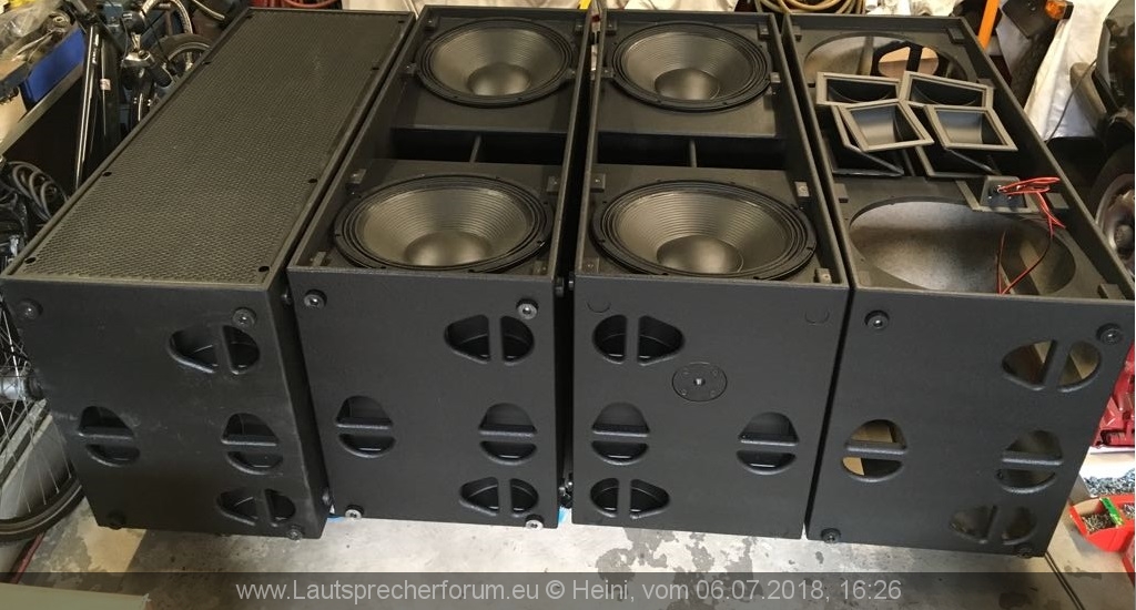

Inzwischen hat sich wieder etwas getan bei mir. Das möchte ich euch natürlich nicht vorenthalten.
Für den A/B Vergleich der für mich in frage kommenden Chassis habe ich einen weiteren Prototypen gebaut, diesmal mit CNC Fräsungen.
Meine enge Auswahl an Chassis besteht aus dem B&C 18SW115, BMS 18n862 und dem 18S 18NLW9601.
Hier erst mal ein paar Bilder:
Der 18SW115:
Zuschnitt für 4x Doppel 18er:
Deckelplatte CNC:
Grober Test, ob alles passt:
Zusammenbau:
Zwingerclub:
Rohgehäuse fertig:
Der 18SW115:
Deckelplatte CNC:
Zusammenbau:
Zwingerclub:
Rohgehäuse fertig:
Kurz zu den Chassis... Der BMS 18n862 und B&C 18SW115 sind sich klanglich ähnlich. Der B&C ist bei 1w etwas leiser, hat aber eine geringere Power Compression. Der 18Sound 18NLW9601 klingt obenrum sehr blechern und unmusikalisch. Messungen kommen noch, wenns draußen mal wieder etwas wärmer wird.

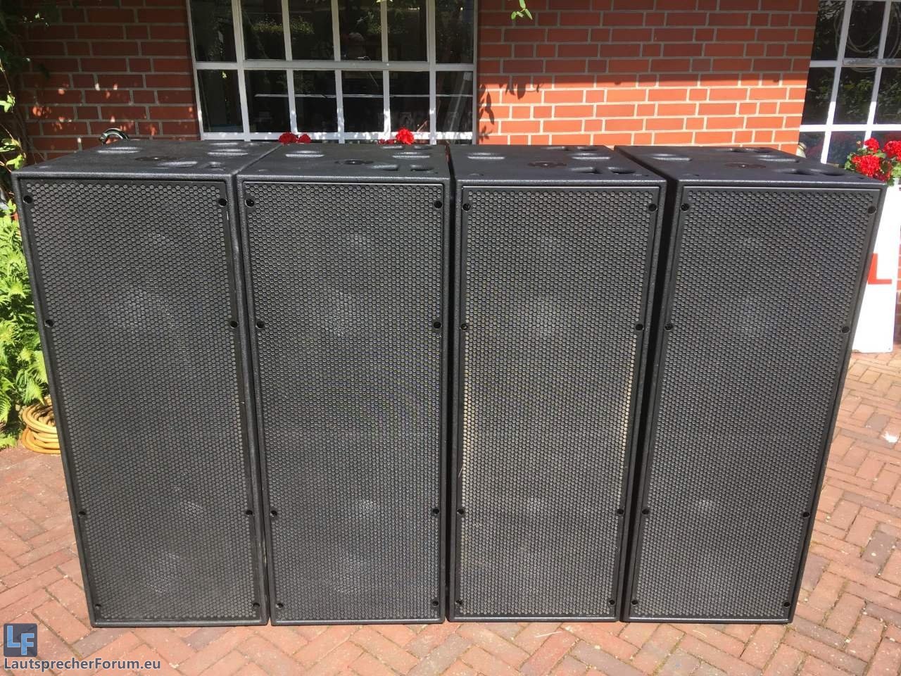

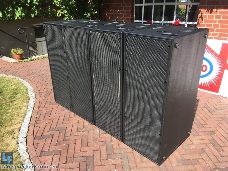

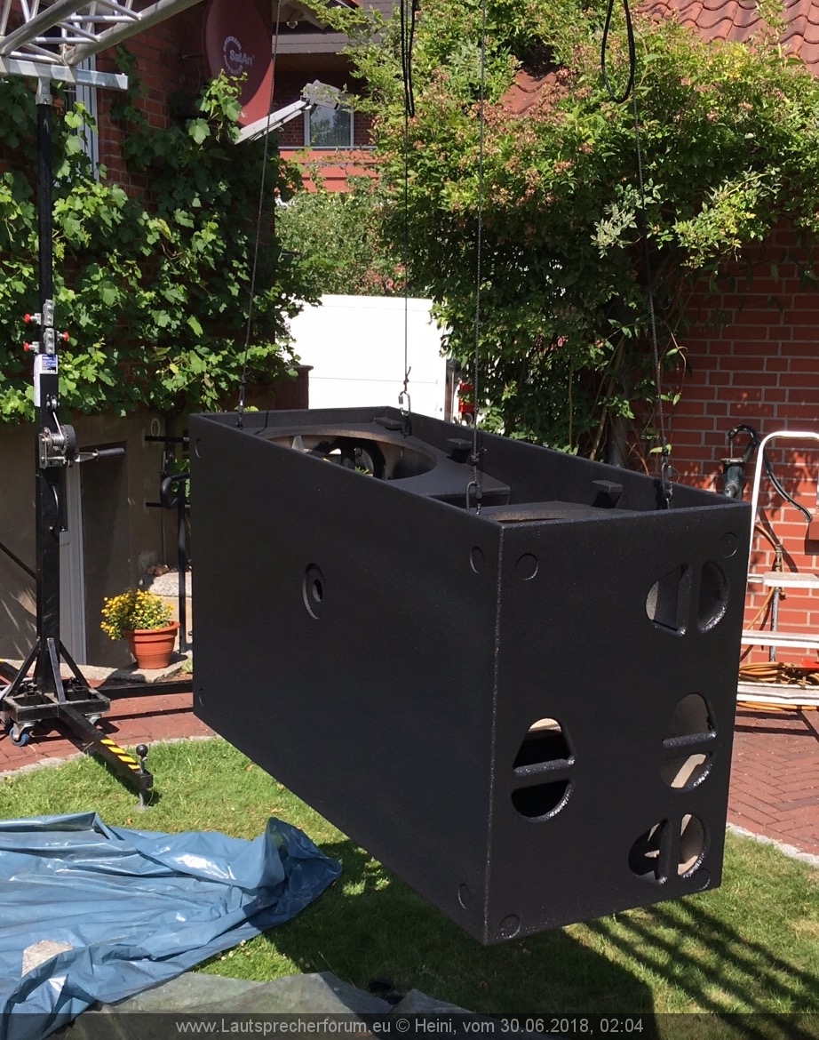

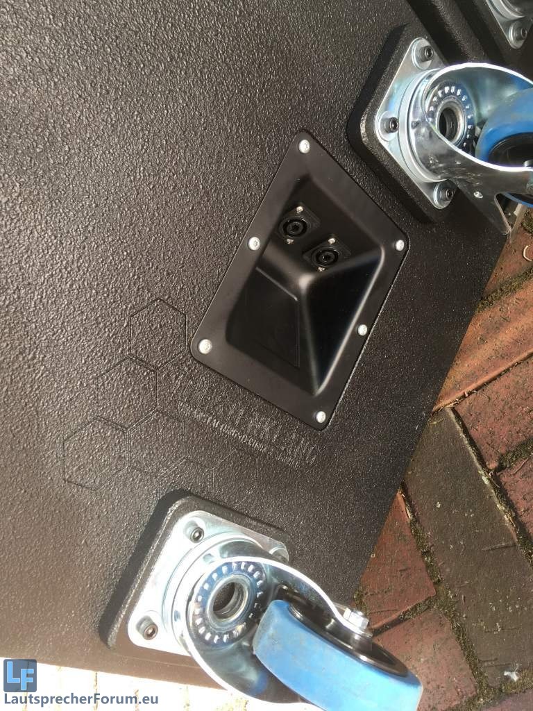

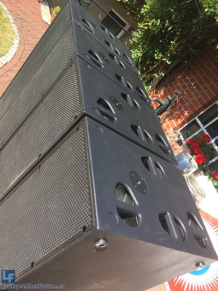

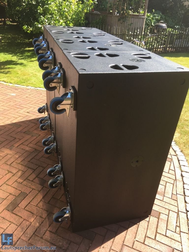

Re: Jans Doppel 18er

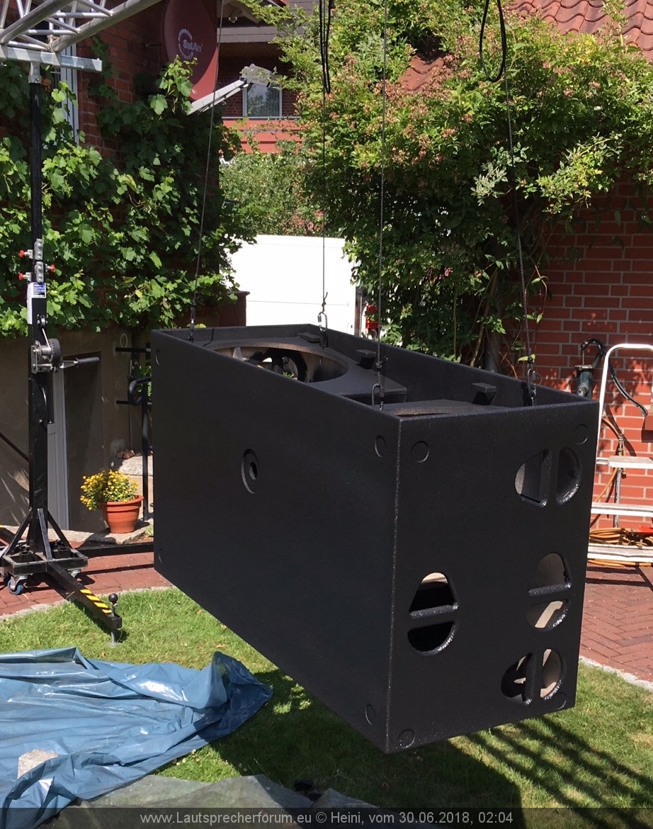

Es geht in die Endrunde!
Der letzte Prototyp ist auch die Finale Version und wurde nicht nennenswert verändert.

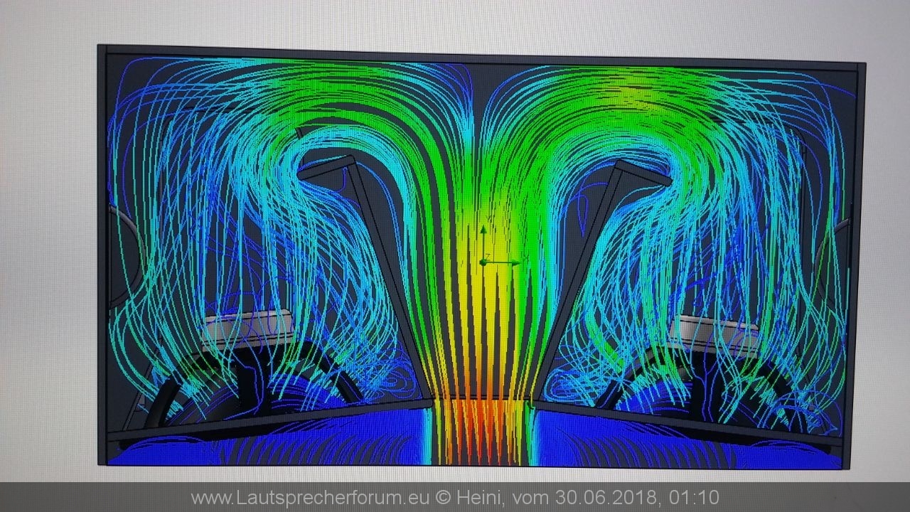

Die Strömungssimu hat meine anfänglichen Bedenken bezüglich ungünstiger Verwirbelungen auch nicht bestätigt. Also konnte es jetzt in die Kleinserienherstellung gehen. Der Preis des örtlichen Tischlers für die CNC Bearbeitung war mir jedoch etwas zu teuer. Durch einen Zufall bin ich jedoch auf ein gutes Angebot für eine neue CNC Portalfräse gestoßen und hab mir kurzerhand so ein nettes Gerät in mein eh schon viel zu kleines Lager gestellt. Nach kurzer Zeit war die Bedienung der CNC auch kein Problem mehr und einige Ideen kamen zur Finalen Version des "Jans Doppel 18er" dazu. Das Logo ist direkt unter dem Anschlussfeld und somit dezent die persönliche Note für die DIY Pa.

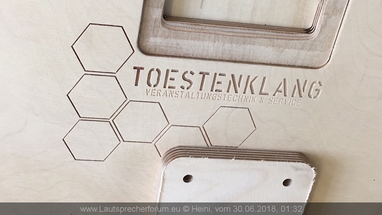

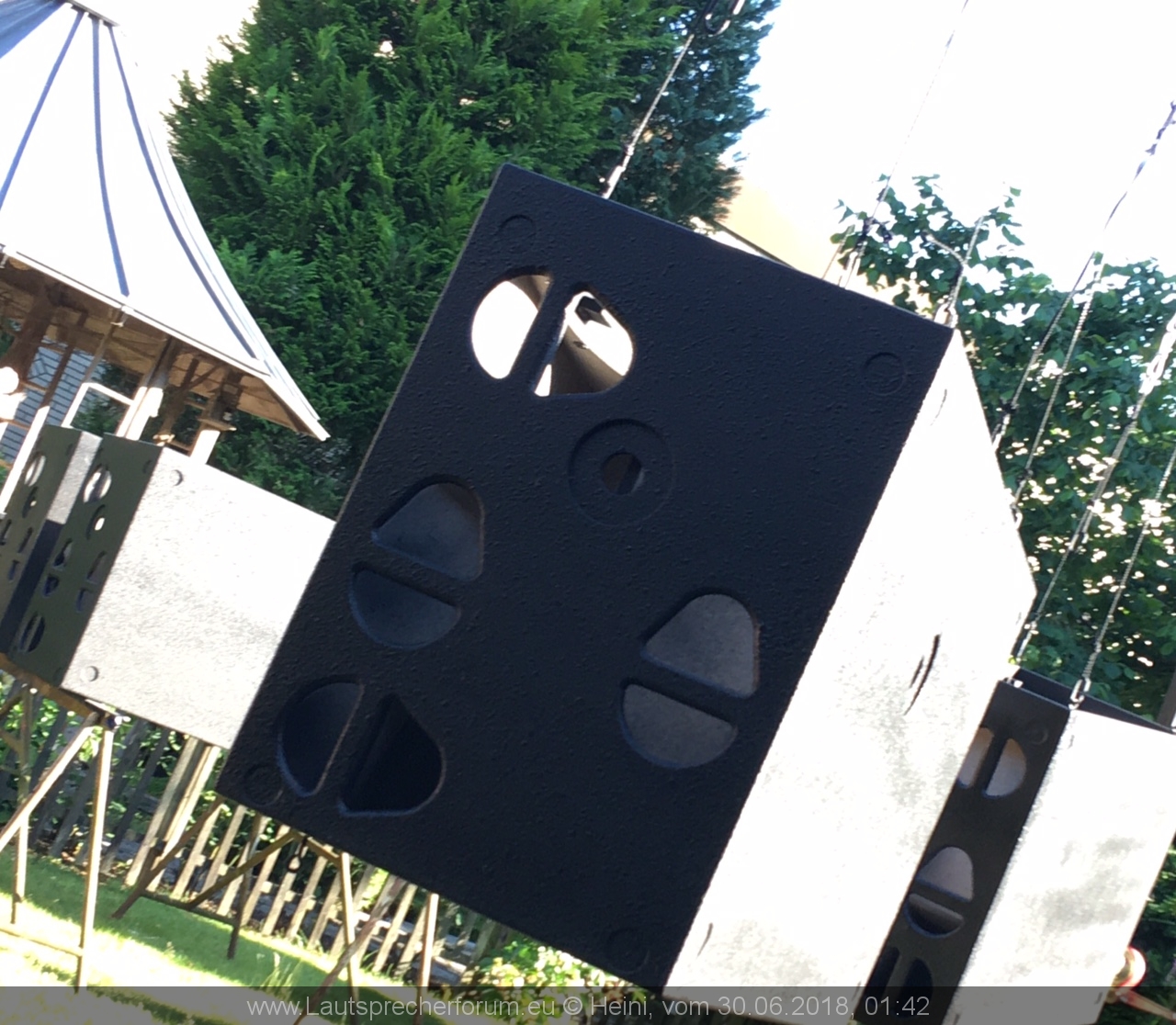

Heute ging es dann endlich ans Lackieren bei Sonnenschein und 27-30Grad im Schatten.
Ich habe für 4 Kisten 14-15Kg Warnex verbraucht. Ich habe mit einer Saugbecherpistole zuerst eine dicke Grundschicht mit 5Bar lackiert, dann nach kurzer Zeit die Strucktur mit 3-3,5Bar drauf gerotzt. Alles unverdünnt.
Leider ist bei der Hitze die Verarbeitung des Lackes nicht mehr so einfach, da er einfach überall sofort antrocknet. Bei den letzteren Subs gab es Probleme mit der Struktur. Die Pistole ist zweimal durch kleine angetrocknete Lackreste, die durchs umfüllen in den Saugbecher gekommen sind, verstopft. Beim grundieren mit mehr Druck sind diese Brocken einfach mit durch die Pistole gejagt worden.
Auch der Logoschriftzug ist nicht 100% geworden. 1mm Fräserdurchmesser ist dann doch zu gering und die Buchstaben sind teilweise mit Farbe vollgelaufen.

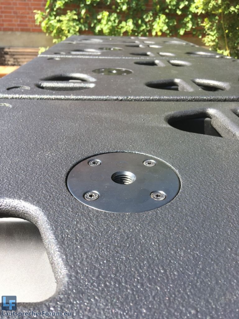

Morgen oder nächste Woche werden dann noch Konterplatten für die M20 Flansche gebaut und die Anbauteile montiert.
Dann sind die Kisten endlich fertig und werden auch mal im Rudel vermessen. Auch einen A/B Vergleich zum Meyer Sound 900-LFC und auch SB und KS28 sind geplant. Ich bin tierisch gespannt, wie meine Kisten abschneiden.
Jan

Wow! Ja warnexen bei den temperaturen... glaube das macht man nicht :-P Ich hätte es nachts gemacht
Abr wer kann shcon in Hamburg mit solchen temperaturen rechnen
Na da haste dir aber nen spielzeug ins Lager bestellt... freut mich! Da werden sich die Hamburger Jungs insgesat freuen
Womit haste die Strömungssimu gemacht?

Die hat ein Freund für mich erstellt mit SolidWorks. Meine CAD Kenntnisse reichen nur bis SketchUp und dann hört es aufhitower78 hat geschrieben:Womit haste die Strömungssimu gemacht?l
Der erste Sub hat am Samstag schon einen guten Job gemacht. 12x12m Tanzfläche Open Air mit EINEM Sub und 2x JL-Sat15n an einer TSA 4-1300. Die Endstufe lief auf den beiden Sub Kanälen zwar auf Vollgas, aber für die Veranstaltung hat es gereicht.
Heini
- Beiträge: 393
- Firma: Toestenklang
- Bedankung vergeben: 19 Mal
Re: Jans Doppel 18er!
So ich halte euch auf dem neusten Stand. Am letzten Sub müssen noch die Anbauteile angebracht werden und dann sind die Kisten startklar.
Die letzten Tage sind wie die Tage vor Weihnachten für ein kleines Kind. Die Vorfreude ist gigantisch

Baust du noch zwei und Schickst mir dann alle sechs =) ? Ich sie auch lieb Bitte & Danke *g*
Doppel 18"er ist was tolles , lass mal hören wie sie im vergleich zum KS28 oder alten SB28 sind.
Wirklich tolles Projekt !
Mit freundlichen Grüßen Olli

Heini
- Beiträge: 393
Fertig!!!
