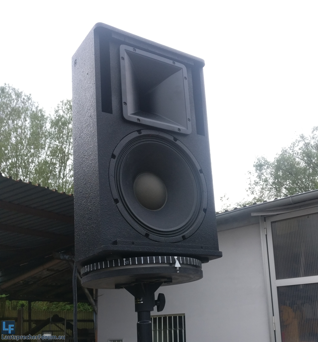

Neues Horn + neuer Hochtöner. Horn wird aufgesetzt.
Leichte Gehäuseanpassungen: Symmetrische Schallwand (2x Port) und Horn wird aufgesetzt, nicht mehr eingefräst.

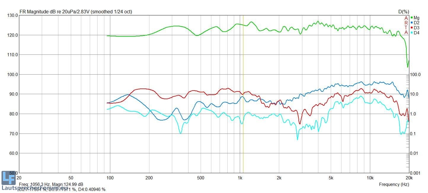

Der CDX bewegt sich bei einer voll ausgelasteten JL-Sat12 V2 bei circa 10% K3,
was hier aber ok ist, da der Kappa 12 hier ebenfalls im 10% Bereich herumwerkelt.

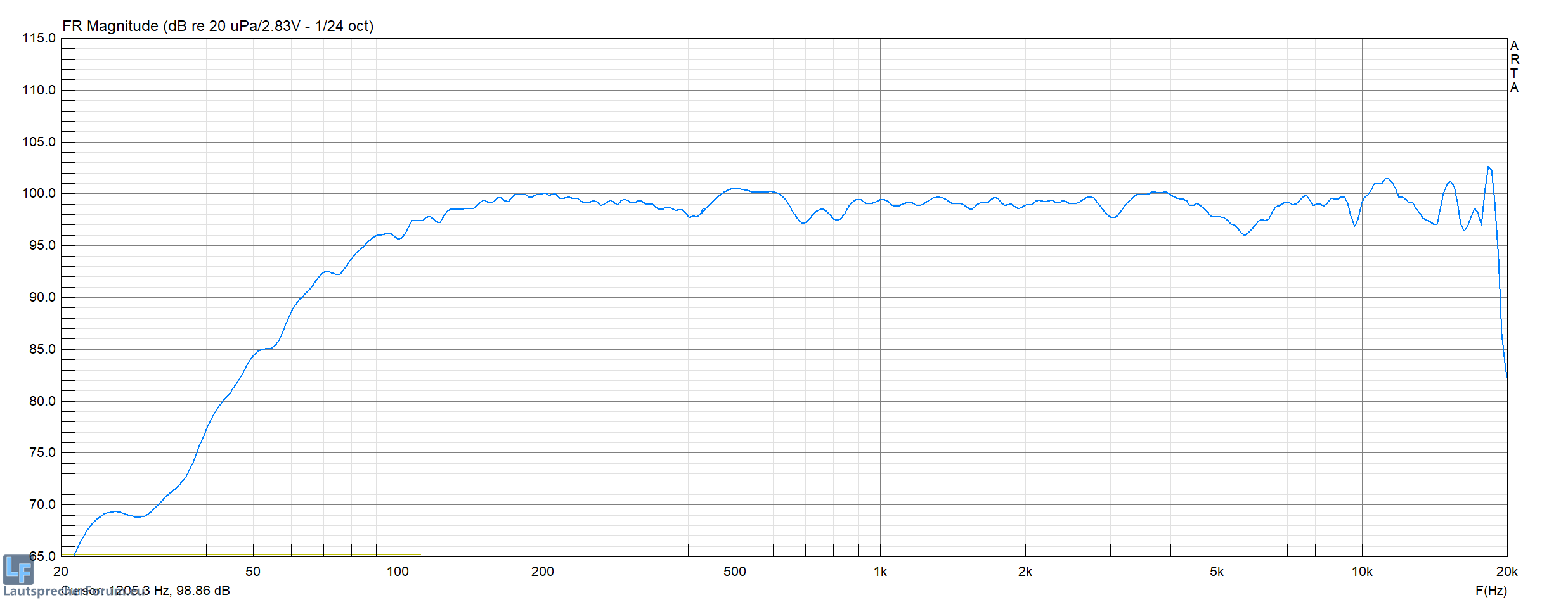

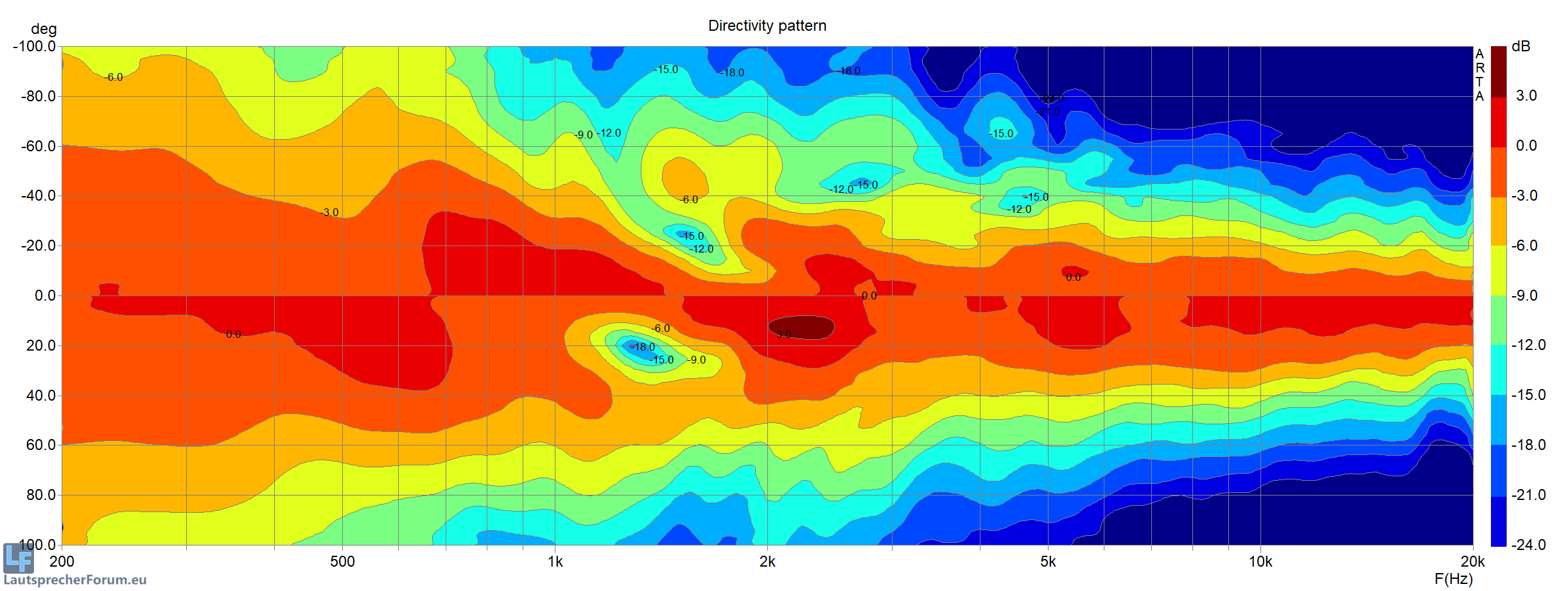

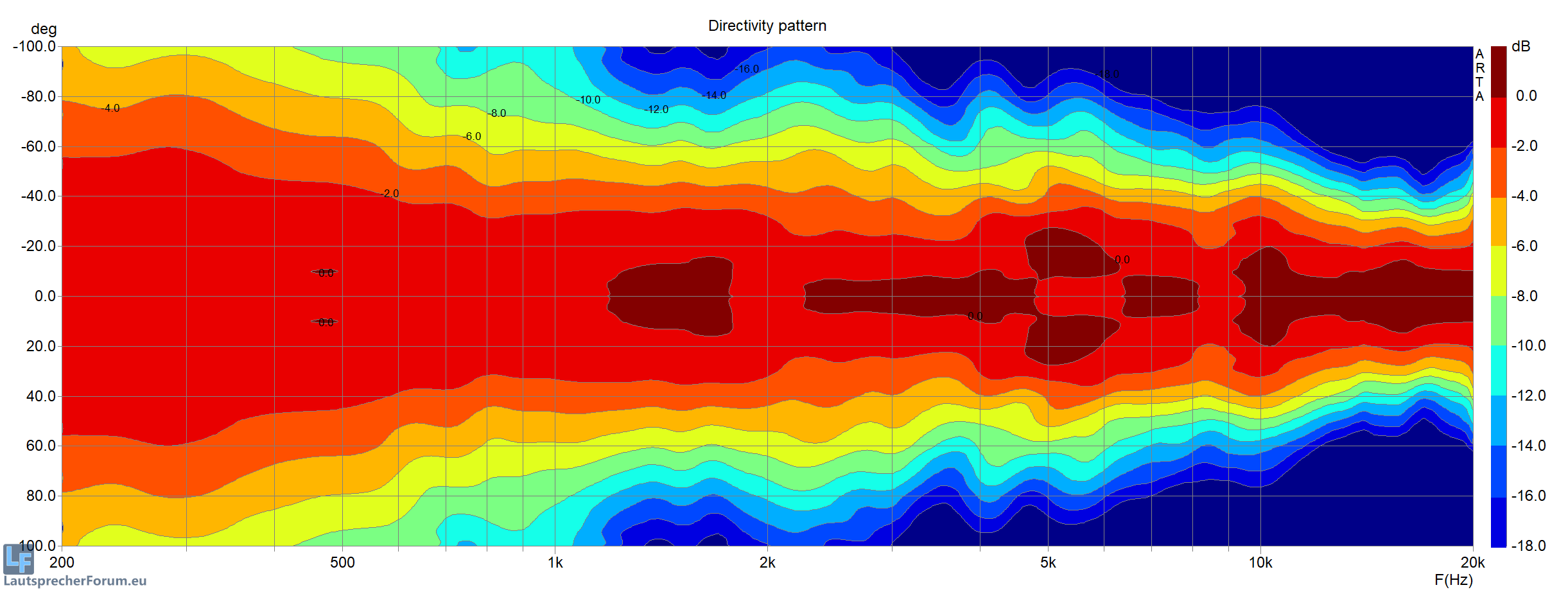

Aktueller Stand der JL-Sat12 V2 mit Celestion am H960. messung inkl. GPM.
Directivity 0-100°. Horizontal & Vertikal.

Im ersten Sonogram sieht man die horizontale Abstrahlung mit Horn auf 90° und 60° m Vergleich zur JL-Sat12 (v1).
Bei der Vertikalen (60°) sehen wir prinzipbedingt den Sweetspot, welcher aber ziemlich "human" ausfällt
und problemfrei vertretbar ist.
Bei den Verzerrungen können wir grob von 10% K3 ausgehen bei absolutem Maximum.

Ist die neue JL-Sat 12 v2 mit gedrehtem Horn(60°) Clusterbar?

Zwischenstand mit 1,4kHz XO:
Vor-Proto. Messung nicht final
Wie P.Audio auf 90x75° kommt, erschließt sich mir nicht, vertikal schaut eher nach 50° im Mittel aus, wenn wir's gut meinen, 60°.
Finde ich aber gut so ;-)
Zmin liegt bei genau 6.00 Ohm, somit ne reine, aber gutmütige 7 Ohm Box.

Da er nur eine 38mm VC hat, 44mm dürfen es schon sein. Mit 35W ist er auch nicht sonderlich hoch belastbar.
Finde den eher für ne 10" und kleiner interessant.
Auf RCF habe ich keine Lust mehr, ist bei uns, ich drücke es mal vorsichtig aus, fraglich zu bekommen für den Verkauf.
Was den ND350 angeht, gefällt der mir überhaupt nicht, der N350 ist hier wesentlich angenehmer zu beweichen, linearer und klingt besser,
für's 210er oder gar 212er Topteil ist er aber auch wieder sehr knapp bemessen.
Der HF109 stellte für mich jetzt den besten Kompromiss aus Pegelfestigkeit, tiefer Trennung, Klirr als auch Preis raus.

Die aktuelle V3 in Arbeit:
- Faital 12FH510 -> Mein heißester Kaniddat als Ablöse für den kappa 12 (Da Eminence gerade nicht zu bekommen ist).
- Faital HF109 -> Grund oben schon genannt, zudem kann er in die 10er, 12er, 210, 212er als auch die 15er der L-Serie wandern, passt für alle super.
- SB Audience H225 -> Hat mit 80x50° ne angenehme Abstrahlung, zudem ist es drehbar und passt vom Maß auch super, dass Links und Rechts jeweils noch ein Port Platz findet.
