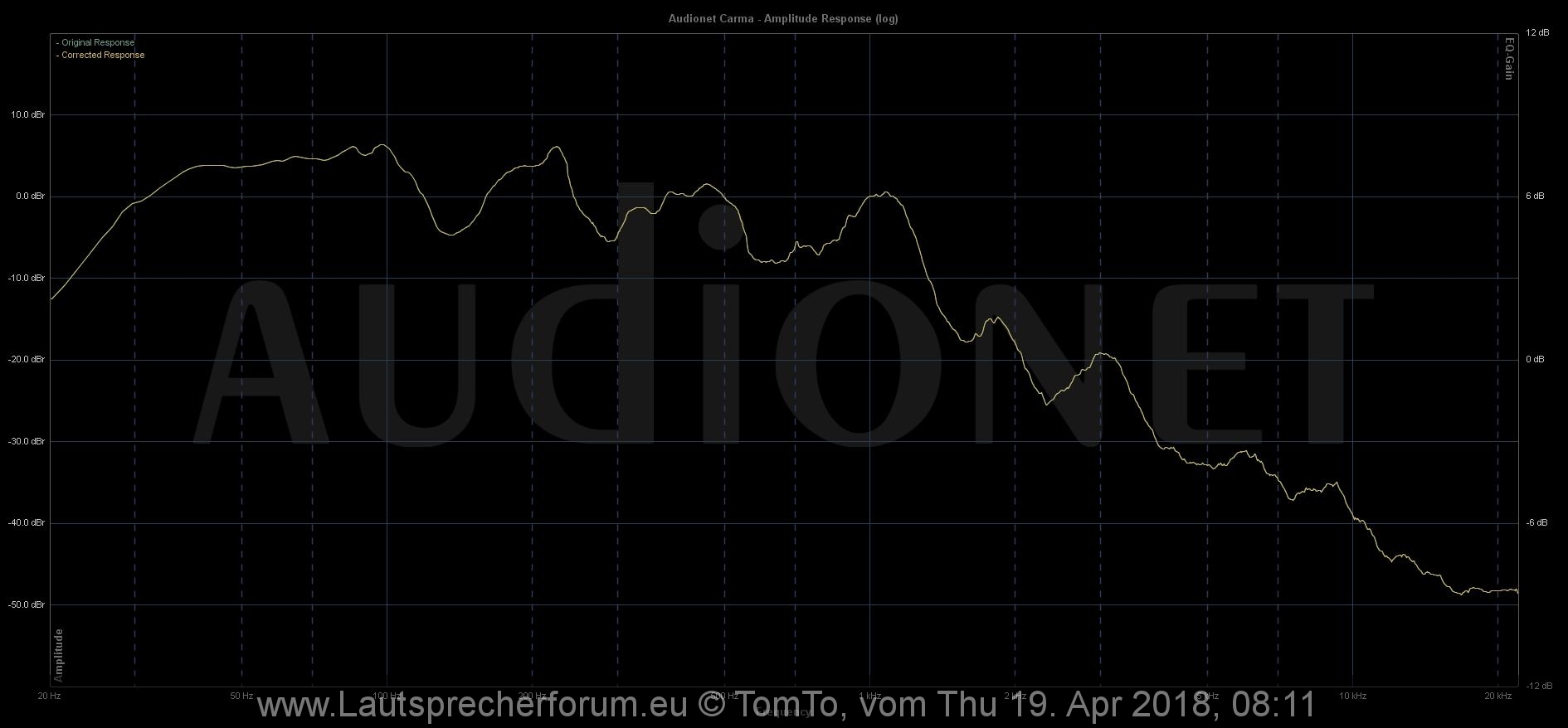

Der Peak kann auch an der Messumgebung gelegen haben.
Allerdings ist das generell bei THs nicht unüblich, würde ich sagen.
Sollte aber mit einem DSP überhaupt kein Problem sein.
Re: Rotth.FH15M
Absolut. Aber ohne den Plan zu kennen hätte ich da in etwa auch eine dicke Längsresonanz des Trichters erwartet, deswegen bin ich davon ausgegangen, dass der wirklich da ist.BERND_S hat geschrieben:Der Peak kann auch an der Messumgebung gelegen haben.
Die Messungen sind dennoch etwas verwirrend...

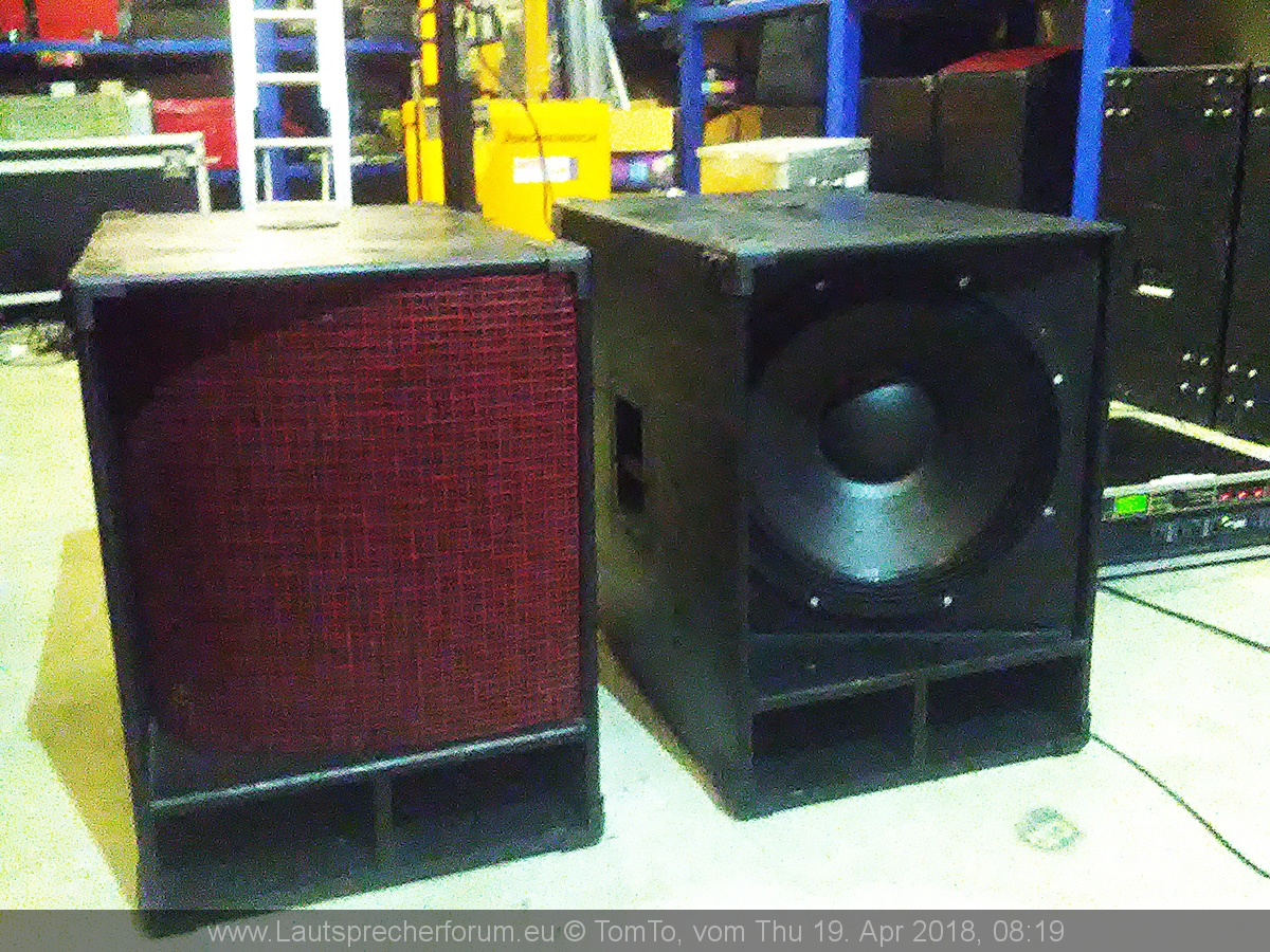

ich habe gestern nochmal das TH gemessen. Diesmal in der Halle mit einem anderen Messmikrofon / Soundkarte / Laptop. An einer fehlerhaften Einstellung kann es nicht liegen. Auch hier sieht man wieder sehr gut den Einbruch über 100Hz. Das oben gezeigte Bild kommt also der Realität schon sehr nahe.
Weiterhin hat hottendotten in einigen Beiträgen zuvor schon die 18" BR Kisten mit dem Thomann 18-500 vorgestellt. Dank Bernd konnte ich den B&C 18SW100 mal testen, der nach einer kleinen Verlängerung des BR Port auch wunderbar in das Gehäuse passt.
Hierzu nun von mir ein paar Eindrücke:
(Leider habe ich davon nur ganz üble Handybilder) Als erstes viel auf das der Lochkreis des Thomann 18-500 etwas breiter ist als der des B&C Chassis. Wir reden hier von ca 1-2mm, wodurch zum Umbau viel Geduld notwendig ist. Grundsätzlich funktioniert es aber wenn man die Einschlagmuttern löst, die wenigen Millimeter Versatz vorbohrt und alles neu einbaut.
Messungen (gestrichelte Linie ist der Thomann, durchgezogen der B&C --> BR in ca. 170l): Subjektiver Eindruck:
Wenn man beide Bässe mit der gleichen Leistung befeuert, fällt sofort auf das der B&C einen geringeren Kennschalldruck besitzt und dies nur durch die höhere Belastbarkeit wieder wett macht.
Rein vom subjektiven Klangerlebnis her war ich dann doch etwas verwundert, wie ähnlich sich beide Chassis anhören.
Der Thomann ist obenrum etwas knackiger und lässt sich bei 120Hz deutlich besser an das Topteil koppeln. Dafür kann der Thomann im Gegensatz zum B&C nicht sehr tief (siehe Messung).
Den 18SW100 kann man so hoch trennen, würde ich aber mit einem potenten Topteil schon bei 100Hz.
Bei Vollast sieht das Ganze schon wieder anders aus. Da wo man beim Thomann die Kotzgrenze an 600W schon praktisch hören kann, klingt der B&C an 1600W Last noch völlig entspannt. Gerade Präsision und Kontrolle sind mir am B&C sehr positiv aufgefallen.
Von der Lautstärke her ist im Maximum der B&C zum Thomann etwas lauter. Rein subjektiv betrachtet würde ich sagen das zwei B&C bestückte Kisten genau drei Thoman-BR entsprechen.

Nette Kisten, gehen eher Richtung Backloaded Horn, weniger Tapped wie ich finde, also nette Discokiste, wird vermutlich schön fett klingen (Messe mal Gruppenlaufzeit bitte. Impedanz wäre auch interessant)
Der Einbruch über 100Hz rührt wahrscheinlich vom Hornweg zur Pappe.
Man sieht auch recht deutlich, dass sich da was auslöscht bzw. interferiert, ab ca. 150Hz aufwärts. 150Hz, 300Hz, 600Hz.... (Ca 2,3m, bzw. 1,1 Meter, 57cm ....)
Ob die unsymmetrische Belastung sich auf die Pappe auswirkt, muss die Zeit zeigen,
schaut net so tragisch aus, kommt aber auch auf die Belastung und Dauer an.

Das Brett genau hinter der Pappe.TomTo hat geschrieben:Könntest du das mir zu Liebe bitte etwas näher erläutern?
Schaut man sich den Aufbau von innen an (so genau sehe ich's ja nicht),
kann's sein, dass die Pappe bei hoher Belastung schräg schwingt, da sie "rechts" ne Art Druckkammer hat, links aber nicht.
Ähnlich dem Punisher, wobei das mit der extremste Fall wäre.
