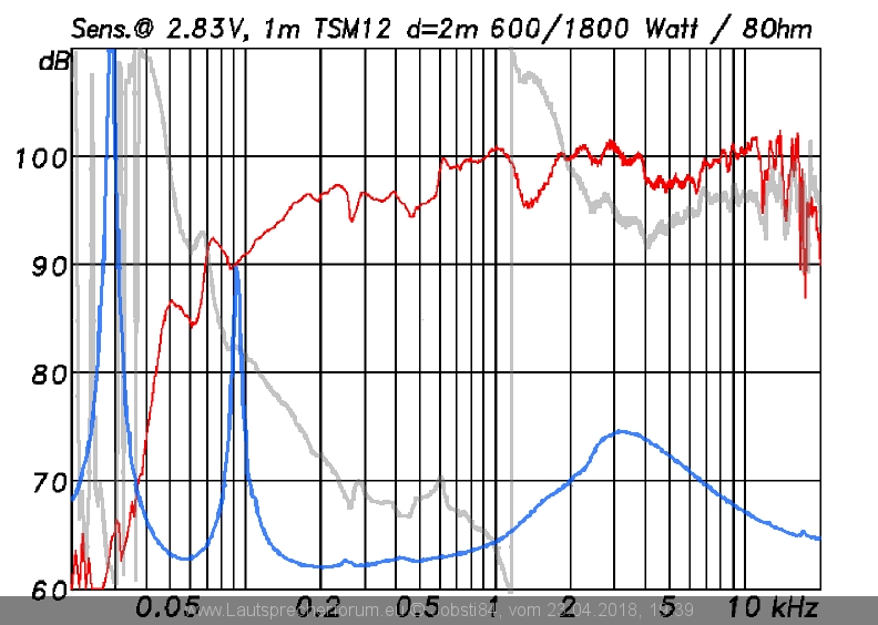

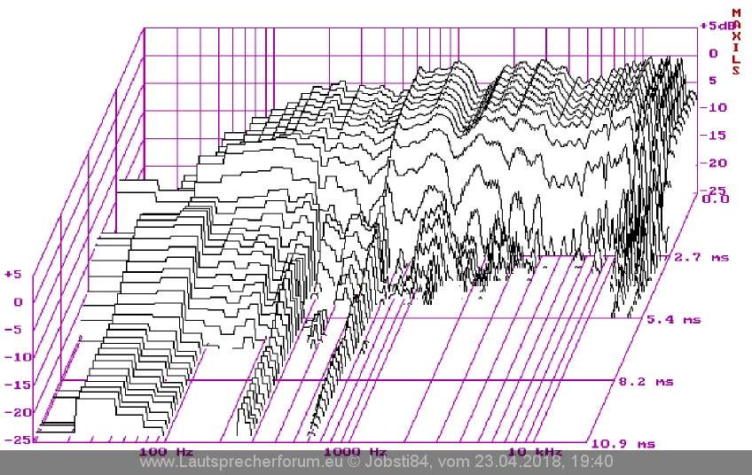

Also bei Seeburg TSM 12 ist die allgemeine Meinung (eigentlich jeder User mit dem ich bisher das Vergnügen hatte, sind schon paar Stück),
dass die Kisten einfach nur laut können, klanglich eher "naja".***
Das ist schon paar Lichtjahre von "Erstklassig" entfernt
Aber Geschmäcker sind ja bekanntlich verschieden.
Dennoch meine Meinung: Wenn guter Kurs und Pegel wichtiger als Klang, ist man mit der TSM-12 net falsch beraten.
Wo das "naja" herkommt, sieht man ja auch eh schon an den Messdaten
