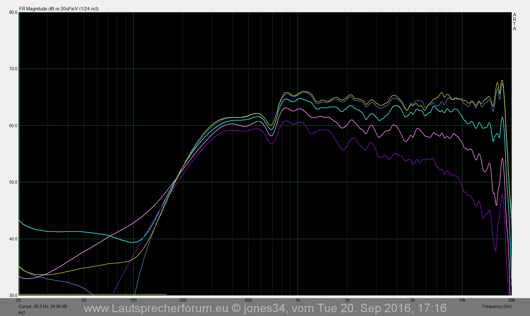

Die passive Weiche ist inzwischen fertig.
Die Kiste ist eigentlich eine "Controllerbox", sollte also mit DSP betrieben werden. Wurde so gemacht weil eh immer Vorhanden.
Da aber nur Korrekturen im Bereich weniger dB gemacht werden läuft die Kiste auch so, gerade für Sprache usw. Problemlos.
Die Unterschiede <700Hz kommen von den Messungen selber. Richtig ist die Messung mit DSP.
Wie man sieht ist die Kiste nicht auf Achse glatt gezogen sonder wurde auf gutes Energieverhalten optimiert. Das macht die klanglich bezahlt.
In den nächsten Wochen wird die Kiste dann finalisiert.
Wer daran interessiert ist sie nachzubauen schreibt einfach ne PM, dann gibts mehr Infos.
Klanglich kann ich bis jetzt nur sagen das mir das ganze super gefällt
Edit: die Winkel bei der Abstrahlung sinn willkürlich gewählt. Geht bis ca. 60°
Edit2: Das Controllersetup ist nur schnell gemacht. Ich geh da nochmal richtig ran wenn die Box final ist. Im Moment ist die Weiche noch fliegend etc..
