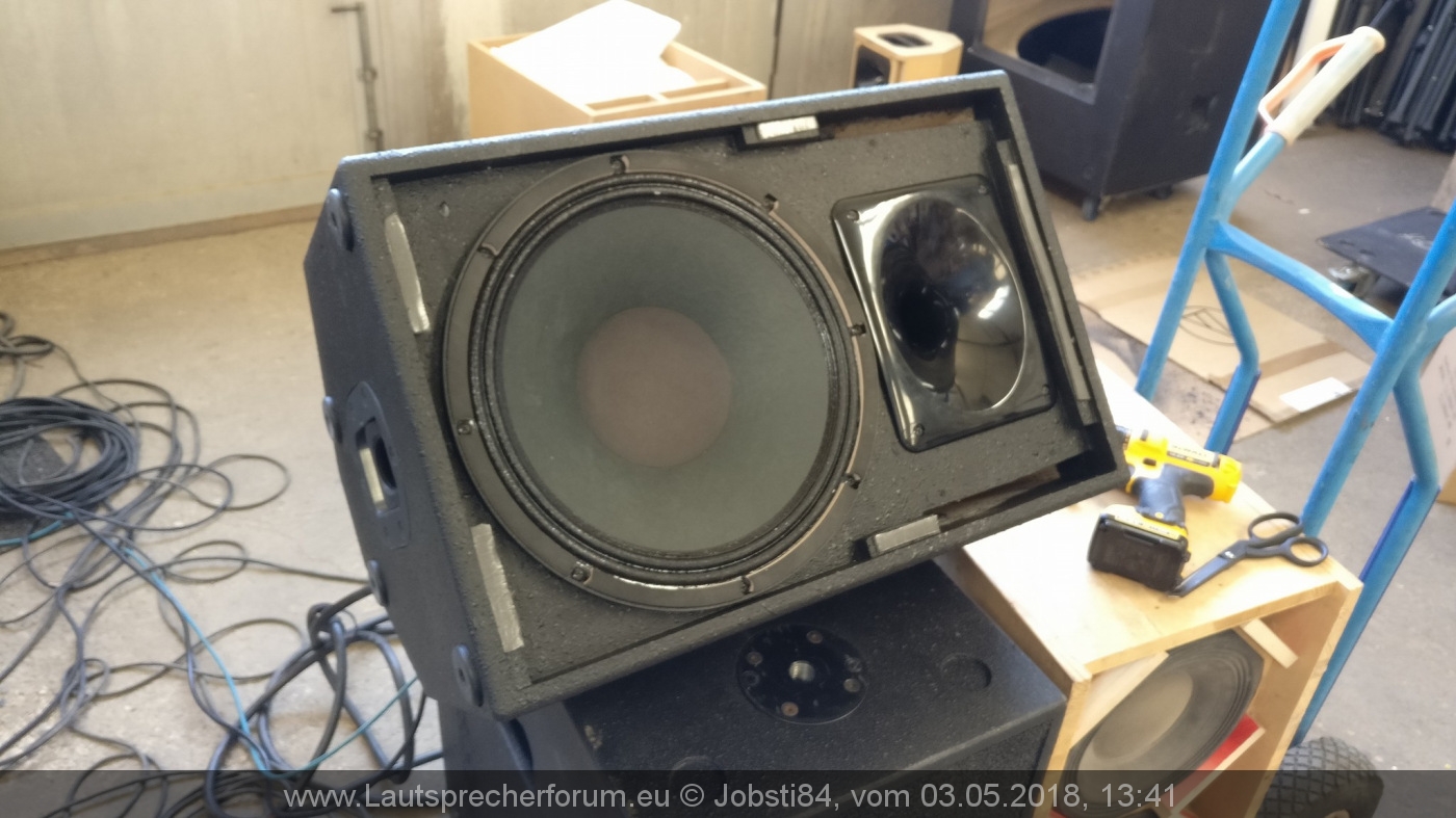

Da das Gehäuse eigentlich für die JL-Sat12 gebaut war, dachte ich zunächst, die Kiste sei etwas zu groß. Wäre aber auch net schlimm gewesen; im worst case wäre halt das Tuning ein Fitzelchen tiefer gerutscht. Aber: Das Volumen ist sogar nahezu identisch, denn das JL-Gehäuse ist wegen dem Horn ein paar cm höher, dafür weniger tief. Geht sich letztlich aus…
Mein Vorteil: durch das höhere Gehäuse hab ich die Möglichkeit, das rechteckige und kleinere Sica-Horn auf eine quadratische Platte zu bauen und diese in der Schallwand anstelle des H975/H100 einzulassen. Wozu…? Die Kiste wird sicherlich häufiger als Monitor genutzt. Dann ist die breitere Abstrahlung des waagerecht liegenden Hornes sehr von Vorteil. Also Horn mit Platte raus, drehen, wieder rein – alles gut. :D
Die bereits gefräste und ausgeschnittene Schallwand (die bis dahin zum Glück nur geschraubt war) habe ich dafür kurzerhand umgedreht, im Hornbereich etwas weiter und exakt quadratisch aufgeschnitten und anschließend mit Leisten angepasst, die dann die Hochtoneinheit tragen werden.
Dann wurden die Ports fertiggestellt; später die Schallwände wieder eingesetzt, nachdem Griffe und Co fertig waren. Dabei habe ich – wie ich es gern mache – die Kisten direkt so herangenommen, dass ein symmetrisches Paar entsteht. Die eine steht also gegenüber der Ursprungsform nun Kopf. Das wiederum ist weiter gar nicht dramatisch, weil beide ja noch völlig roh waren, ich also hinsichtlich der Füße, Griffe, Terminals etc. völlig freie Hand hatte. Weil die Überstände mir nicht so gefielen, wurden sie kurzerhand gerade weggeschnitten und durch jeweils neue Leisten (diese dann aus MPX) ersetzt. Leim, Nagler, Feuer frei…
Für die Griffe in den Seitenwänden wurde dieses Mal Resteverwertung betrieben; die zu den gefertigten Ausschnitten passenden Schalen habe ich neulich aus zwei geschlachteten Gehäusen ausgebaut. Hier können sie weiterleben… Auf der Rückseite wurden Speakon-Terminals versenkt. Dieses Mal tatsächlich nur in die Außenlage eingefräst; meistens mach ich ja unter einen eckigen Ausschnitt noch ein Terminalbrett. Das sieht etwas netter aus und bietet dann genug Luft, dass sogar die großen NL4-Stecker nicht auf dem Boden aufliegen, wenn die Kiste als Monitor im Einsatz ist (siehe beim Hybridtop). Hier muss nun aufgrund von Lust und Zeit und einfach mal so die Anschlußfähigkeit mittels NL2-Stecker langen (...Dass es geht, ist unten nach der "Schwarzarbeit" erkennbar). Zumindest zur Zeit hab ich keine Lust, noch eine Buchse in den Boden zu setzen. Falls es nervt, geht’s immer noch.
Ein AH707 Neigeflansch wird in den Boden gesetzt. Da meine letzte Schablone wegen eines kleinen Planungsfehlers einen Burggraben erzeugte, wurde für die LF-Sat12 und den Hybrid-Single-Boden eine neue gefertigt: Mittelpunkte und Achsen aufzeichnen, Flansch aufs Laminat, dann mit einem 9mm MPX Stück und nem dicken Bleistift drumherum – und da ist mein Flansch zuzüglich der 11mm, die für die Kopierhülse dazugerechnet werden müssen. Sauber mit der Stichsäge ausgeschnitten, und dann los… Die Schwerpunkte der Kiste habe ich einfach von den für das JL-Sat12 ermittelten übernommen – Gehäuse praktisch identisch, wird schon hinkommen… Vor dem Einsenken der Flanschplatte habe ich noch das Loch mit der Stichsäge ausgeschnitten, was sowieso rein muss. Das geht einfacher, und warum sollte ich da fräsen, wo eh weggeschnitten wird…?
Böden und Monitorschräge haben noch mit dem 40er Forstner Löcher erhalten – hier herein kommen die Gummifüßchen.
Was wieder mal nicht fehlen sollte: Auch diese Kiste darf zum Fliegen gerüstet werden - hab ich jetzt immer gemacht, warum also hier nicht...? Aber: Wie immer der eindringliche Hinweis: Kein Knusel-DIY über Leuten und auch grds. niemals nix fliegen, wo jemand drunter kommen kann. Fliegen ist kein Spiel und Spaß, das macht bitte nur, wer wirklich weiß, was er da tut! Alles andere ist schlicht lebensgefährlich!
Meine Kisten bekommen dafür immer mindestens 80/80 mm Stahlwinkel in 2mm, Deckel und Seite je min. 2x mit M6 durchgeschraubt. Bei dem Hybrid und bei dieser Kiste verwende ich die runden Ancras, schön eingefräst.
Der hintere Punkt bekommt hier ein Stahlband (Rispenband) hinterlegt: lag gerade da, trägt satt genug und bietet die Möglichkeit, die Kiste innenwändig zu verbinden, was ja auch nicht gerade ein Fehler ist. Also: Streifen reingeklebt und -geschraubt, M6 für den Ancra ebenfalls da durch, Stoppmuttern und gut.

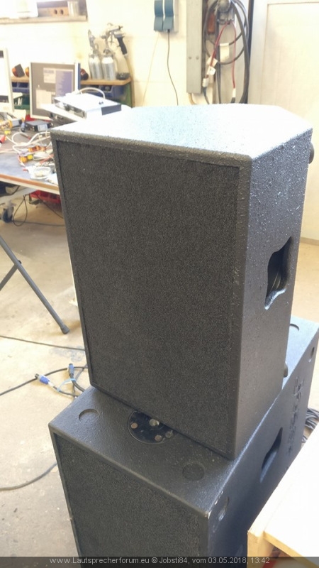

Aber vorher kam natürlich noch etwas Farbe ins Spiel. Spachteln und schleifen waren Grundvoraussetzungen, danach ging’s für sämtliche Teile raus. Da gabs Lack – im wahrsten Sinne des Wortes. Bei den JL-Sat-Teilen ging es hauptsächlich um Ports und Vertiefungen, die LF-Sat12 wurden zum Versuchskaninchen:
Hier eine neue Probe extrem-ULB-Strukturlack: Farbe druff, mit der Sandstrahlpistole Späne hinterher und danach nochmal Lack drüber. Anschließend gab es dann „ordentliche“ Farbe. Farbton egal, Hauptsache schwarz. Hier sieht man das Ergebnis, direkt auch mit dem oben bereits besprochenen Steckertest…
Nicht wirklich so hübsch wie Warnex oder Tuffcab, aber für die Marke kostnix ™ auch net sooo verkehrt…
Danach: Montage der Einzelteile, hier Achtung beim Flansch: Boden aufdoppeln oder zumindest um den Ausschnitt herum zusätzliches Material aufbringen / einleimen! Besser ist das, vermindert die Gefahr von Ausbrüchen. So viel steht da ja net mehr an Material zwischen Loch und Schraube.
Sooo. Das ist dann mal Nummer eins nach dem rein Tackern von Schaum und der provisorischen Endmontage. Nett.
Was da noch fehlt, ist die Weiche. Die wurd wieder mal auf Laminat gebastelt. Erstmal furchtbar ein furchtbar schönes Lochmuster, dann mit Teilen geht’s….
Ist wieder mal aus der Kategorie „nicht schön aber selten“ – aber es funktioniert einwandfrei. Damit konnte dann fertig bestückt werden, kurz drauf gabs dann die erste „Einhörzeit“. Was soll ich sagen…
Gefällt. Klanglich sauber und relativ gerade. Etwas direkter als HiFi, natürlich kein Vergleich zu den sehr direkten Kisten a la JL-Sat12, aber die geht halt auch voll ins Gesicht… Also guter PA-Sound in weich sag ich mal… Schöner deutlicher aber angenehmer Mittenbereich, leichter angenehmer Kick. Untenrum unauffällig gefällig. Bissl angeschoben mit EQ schon ein ordentlicher Rums für ein Topteil. Leider hatte ich zum ersten rumspielen nur ein Handy am HiFi-Amp, da ist natürlich schnell Schluss vom Pegel. Aber ging trotzdem schon recht laut, war sauber und klang rund.
Das neue „Baustellenradio“ wurde dann am Samstag natürlich direkt noch weiter laufen gelassen… Damit Platz zum weiterbasteln auf dem Tisch war, kam die Kiste auf der Monitorschrägen außerhalb der unmittelbaren Maschinen- und Späne-Reichweite zu liegen. Das tut ihr klanglich übrigens auch noch mal ganz gut. Klingt souverän und rund als „Monitor“.
Es folgte die Endmontage der zweiten Kiste… Winkel kleben, Ancras und Schrauben setzen, Flansch und Terminals, Schaum, Weiche und Treiber… Gemütliche zwei Stunden und zwei drei Bier später hatten mein Nachbar und ich dann das Werkelziel erfüllt… Auf den JL-Hybridteilen auf der Werkbank schnell noch ne Platte ausgelegt, beide LF-Sat12 drauf und siehe da – mit zweien klingts gleich nochmal viel „mehr“.
Leider ist auf dem Bild jetzt so ein wenig der Stars-mit-schwarzem-Kleid-Foto-Effekt aufgetreten: Das schöne Ergebnis mit Struktur tritt auf dem Bild in den Hintergrund und die OSB-Struktur hebt sich ab. Genauso komisch wie durchscheinende Wäsche… Seltsam…
Da ich fast genau gegenüber stand, hat mich dann nach kurzer Zeit bereits beim Unterhalten das Kammfiltern der beiden Hochtöner genervt – schön auseinander gedreht alles wieder takko…
Der obige Höreindruck hat sich durchaus bestätigt, das Pärchen ist ebenfalls richtig was feines für’s Geld. Unter Vollgasbedingungen muss ich mir das freilich mal noch ein anderes Mal geben – das gaben Verstärker und Uhrzeit beide nicht her…

Habe ich eigentlich schon meine gezeigt?
Hab die Achat 115 Aktivmodule drin, passt einwandfrei ;)
Beitrag von Andy78 »
Das macht sich sauber, Benny :top:
Gefällt mir richtig gut. Ich mein bei fb hab ich die Bilder mal gesehen, aber hier bleibts dann auffindbar drin ;)
Wie schaut das aus mit dem Monitorwinkel? Die eigentliche Fläche dafür ist ja jetzt mit dem Modul belegt; anders rum strahlts ja steiler nach oben - viel ausmachen sollte das aber nicht oder (wenn's net grad ne mega tiefe Decke ist, dass es direkt bös zurückhallert)?
Bassstler, das freut mich, dass Deine Kiste nun Gesellschaft bekommt ;) Immer dran denken - die Dinger sind Rudeltiere und wollen Pärchen und Familien bilden... Das belohnen sie mit Wohlklang und Fülle :D
Grüße Andy
Der Winkel ist jetzt bissel steiler ja, aber das macht nix, eben für näher dran ;)
Musikerkollege benutzt das Ding immer mal als Wedge bei Mini-Gigs für seinen Bass als auch Monitoring in einem (Mit Palmer BassPre. AUXweg vom Pult direkt in den Palmer samt Gitarre, perfekt).
