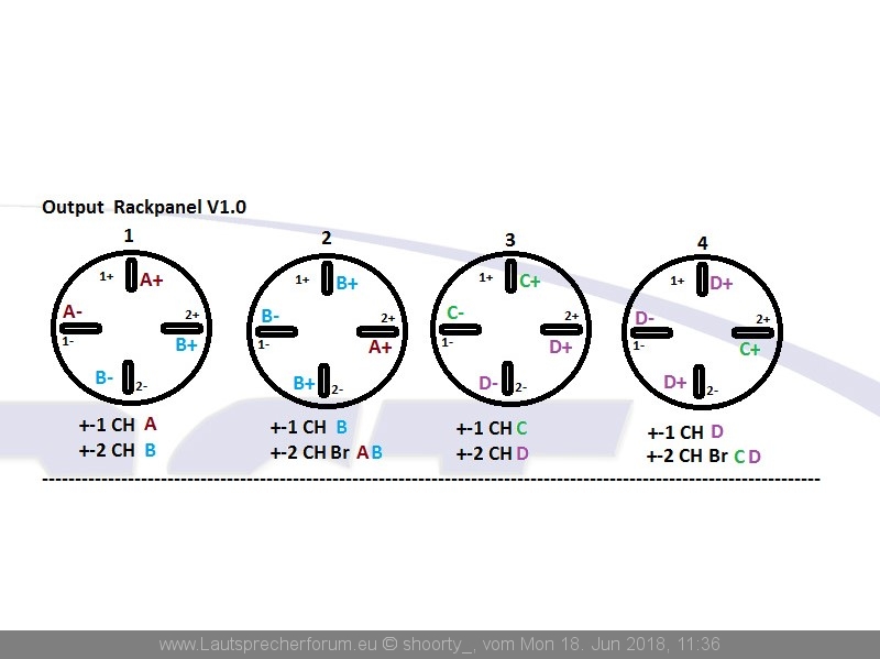

http://www.jobst-audio.de/techniktut/180-rackpanel-4pol
Ich würde dir ebenfalls empfehlen das ganze wie in V4.0 zu verkabeln, da die Endstufe eh genug Leistung pro Kanal hat. Du bist super Flexibel und kannst sowohl alles mit 2 Poliger als auch mit 4 Poliger verkabelung fahren.

Und in der beledung der Rackpanel steht auch drin wie die TSA4-700 beschaltet ist (die TSA 4-1300 ist meine ich gleich beschaltet). Eigentlich brauchst du nur 2 Speakonsteker (4 Pol) in die Endstufe zu stecken um alle Kanäle abzunehmen. Verstehe nicht wieso 4 Stecker drin sind ? oder hattest du nur 2 pol? Es sieht auch nicht aus wie Neutrik
