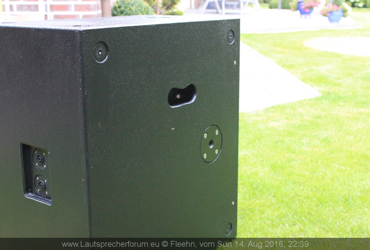

Ich bin auch mit dem Ergebnis sehr zufrieden. Da ich kein Profi PA Mensch sondern eher nur ein Typ der seine Anlage fast nur im Privat Gebrauch nutzt reicht dieses auch für mich.
Aber nun genug Text, hier nun die Bilder einer fertige LF-Sub212 .
Ich selbst höre auch gerne Verbesserungen und stecke auch Kritik ein, aber
bitte nicht Steinigen.
Für die Wachsamen Augen, ja , erster Selbstbau. Kleiner Planungsfehler bei den Griffen an der Seite. Eine Materialstärke vergessen...
Ich hoffe ich konnte dem ein oder anderen Anfänger das Thema etwas erleichtern.
