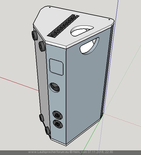

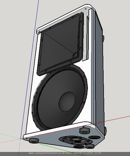

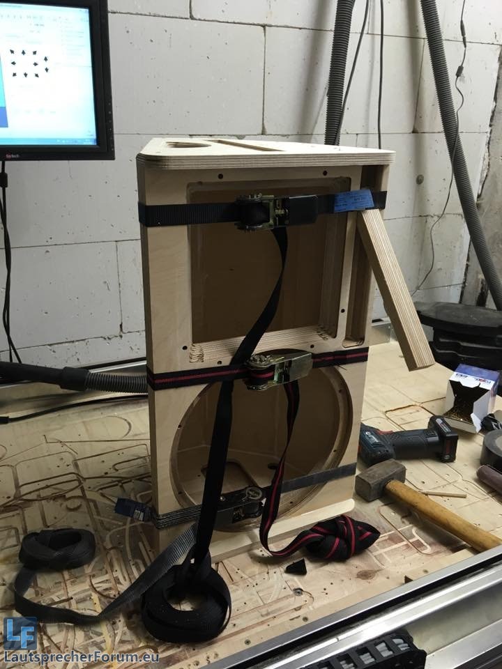

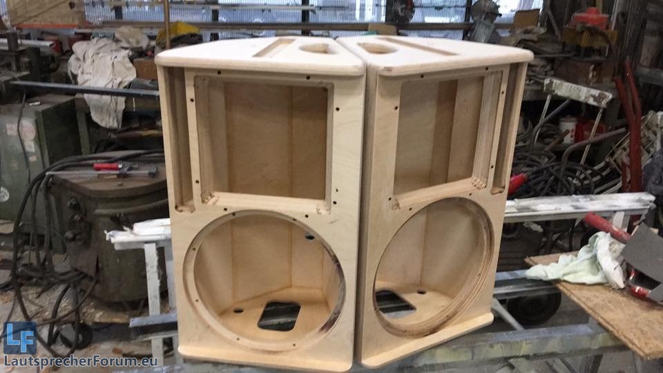

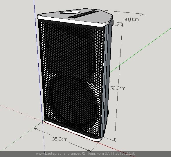

Beitrag von Heini »
Meine 12"/1,4" Kiste nähert sich der Finalen Version. Denke das passt gut ins Thema, da die WuBo ja nie fertig gestellt wurde und meine Kiste in etwa in die gleiche Richtung geht.
Nachteil meiner Kiste: Preis!
Bestückt ist sie mit dem B&C 12NDL88, 18Sound ND1424BT am Oberton H1464 Horn.
Den "Teuren" Hochtöner habe ich gewählt, da er zum einen in meinen M-Sat212 ersetzt wurde und hier nun auf einen neuen Einsatz wartet und zum anderen, da er extrem gut klingt, genug headroom für einen 12"er hat und auch schön leicht und klein ist.
Das Horn habe ich gewählt, da es robust und drehbar ist.
Der NDL88 kann ordentlich Hub und auch viel Leistung wegstecken.
Zudem kann die Box ohne Boost im Tiefton auch ziemlich Laut und so als reines Top genutzt werden, ohne gleich aufdringlich zu werden.
Das Gehäuse ist mit 35cm Breite, 58cm Höhe und 30cm Tiefe auch eine ganze ecke Kompakter als die ursprüngliche WuBo.
Gebt mir mal ein Feedback, ob da Interesse besteht. Dann dokumentiere ich noch etwas genauer und erstelle ein separates Thema dazu.

Das ding ist nur einen Hauch größer als die M-Sat10.
Dafür geht sie lauter und kann Bass!

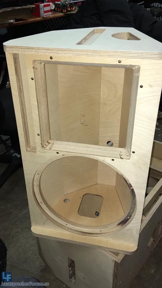

Ich buddel das Thema noch mal aus, da ich euch ja noch einen Antwort schuldig bin.

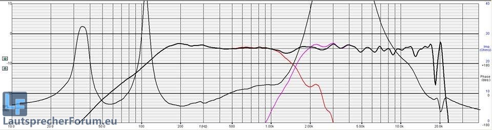

Eigenentwicklung mit dem B&C 12NDL88 und dem 18S ND1424BT am Oberton H1464.
Weiche ist ein 12dB Filter für den TT und ein 18dB Filter für die HT mit zwei kleinen Korrekturen für den Hochtöner (Impedanz bei 2kHz und einmal -6dB bei 14kHz, da hat der HT nen massiven Buckel)
Gehäuse ist auf 60Hz getunt.
Abmessungen sind bei H B T 60cm x 35cm x 30cm
Die Simulation der Weiche auf Achse. Bevor jetzt jemand sagt, dass der Bereich zwischen 2-3kHz nicht gut ist... Die Simulation hat ergeben, dass so die homogenste vertikale Abstrahlung erreicht wird.

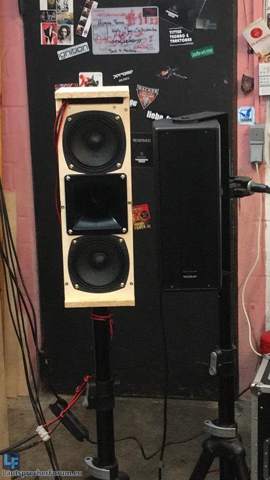

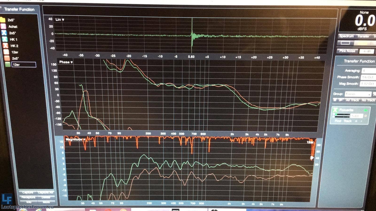

Damit noch nicht genug... Es gibt eine passende doppel 5" + 1" Box (Links im Bild), welche nur etwas größer als eine Achat 204 (Rechts im Bild) ist, dafür aber einiges mehr an Pegel schafft. Verbaut sind Sica 5"er und ein DE360 an einem ME10.
Bei der Entwicklung habe ich natürlich auf eine gleichmäßige Abstrahlung geachtet, was durch die D´Appolito Anordnung realisiert wird. Die Weiche habe ich so designt, dass die Phase der doppel 5er zur 12" passt.
Bedeutet bei Delay oder Infill/Outfill Situationen brauch nur das Delay und Pegel angepasst werden, jedoch nicht der EQ oder die Phase via Allpass Filter etc. Für mich als Anwender vereinfacht es die Arbeit extrem, da so eine homogene Beschallung der jeweilen Veranstaltung deutlich schneller realisiert werden kann.
Die Messung ist leider nur einen "dreckige" in meinem Lagerraum, weshalb die Magnitude nicht sauber ist... Jedoch die Tendenz der Phase beider Lautsprecher ist deutlich zu erkennen. Wohlgemerkt ohne Korrektur am DSP.
