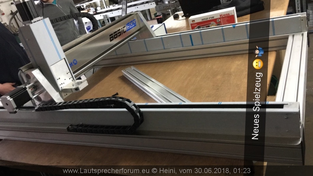

Na da haste dir aber nen spielzeug ins Lager bestellt... freut mich! Da werden sich die Hamburger Jungs insgesat freuen
