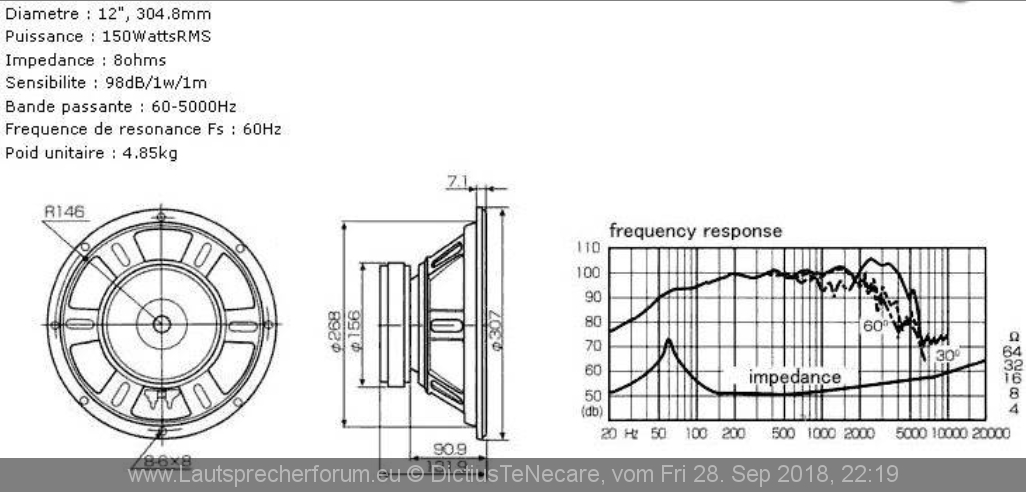

ich bin auf der Suche nach einem Ersatz Tiefmitteltöner für unsere Bell V2. Verwendet wird dieses Topteil nur als DJ-Monitor und muss demnach nicht allerhöchsten Klangansprüchen genügen.
Original verbaut ist dort ein Fostex 12W150. Anbei habe ich die TSP und einige Daten dazu angehängt.
Woran kann ich erkennen, welcher andere Tiefmitteltöner dort passen könnte? Kann ich das in WinISD quasi Rückwärts simulieren, wenn ich das Gehäusevolumen und die Abstimmung weiß?

Ich habe als Ersatz mal den Delta 12 getestet und das passte ganz gut da ähnliche Tsp

Du musst aber aufpasse ,in die Bell passen wenig 12er rein da die einen anderen Einbaudurchmesser haben.
