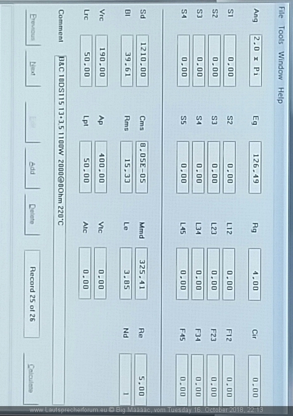

Re: B&C 18DS115 und 21DS115 Erfahrungen?
(warum es verdreht ist und ich kein anderes Bild hier reinbekomm, fragt mein Schmartfon ?! )
kurz und grob wärend Büroarbeit simuliert.
und als Filter : HP 25Hz LW4 und TP 120 Hz LW4 ( als höchst Xover )
100 Grad Spulentemperatur gibts doch nur bei Hifi
( für heut genug Bildschirm geglotzt )
