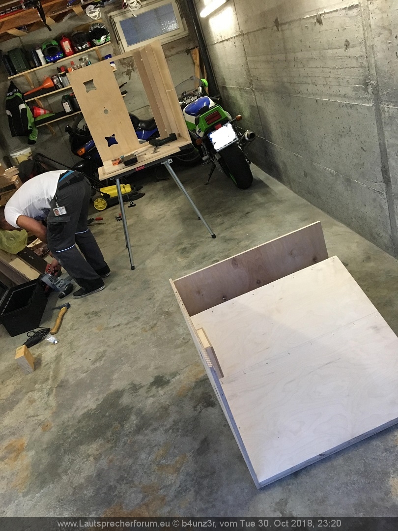

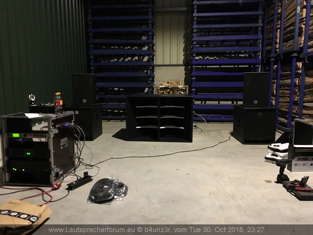

Soo, dachte ich melde mich hier mal wieder..
Ne ganze Weile is jetzt vergangen (war beruflich zwischendrin noch 3 Wochen in Mexiko daher hat sich alles etwas hingezogen) und die MKH230 sind seit letzten Donnerstag fertig, Freitag wurde der DCX eingestellt und alles getestet und Samstag stand dann alles direkt auf nen Polterabend mit 200 Personen.

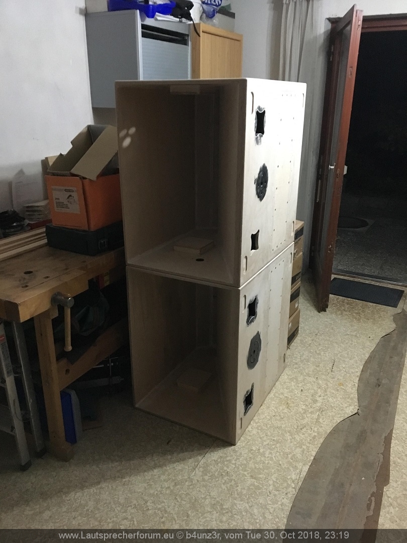

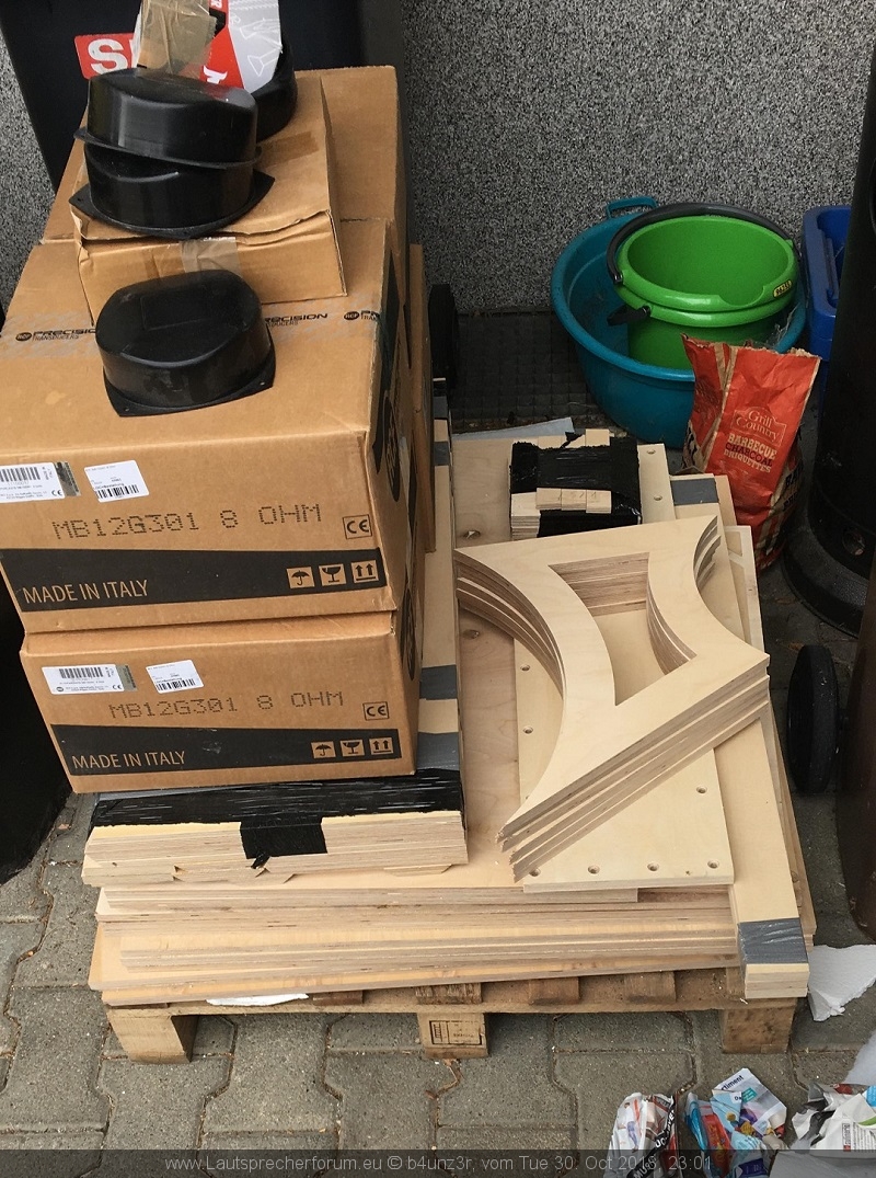

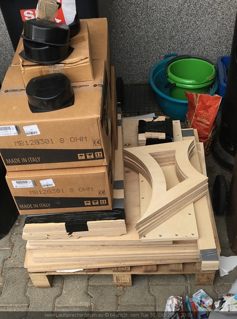

Die MKH230 hab ich als Bausatz inkl Chassis usw. bei TechCReeCH bestellt und nach ein paar Problemen mit der Spedition kamen sie dann auch schließlich ordentlich an.
Bei ein paar Brettern musste, was die Maße angeht nochmal nachgearbeitet werden, war allerdings keine große Sache.
Nachdem alles entgratet und vorbereitet wurde, haben wir mit dem Zusammenbauen angefangen. Verwendet wurde hierzu Holzleim+Spax. Für die Spax wurde vorgebohrt und anschließend gesenkt, damit die Schraubenköpfe später überspachtelt werden konnten. Anschließend wurde alles nochmal rundum verschliffen.

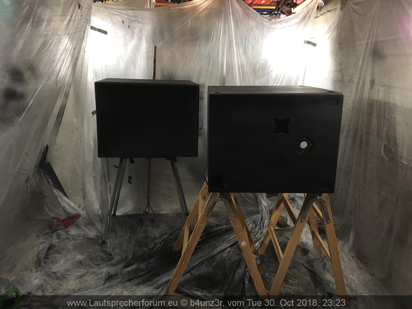

Dann wurde die Garage kurzerhand lackiertauglich gemacht und los lackiert. Das lackieren mit der Pistole klappte relativ gut, allerdings haben wir nur eine leichte Struktur hinbekommen.
Die Zwischenstreben wurden von Hand in weiß gestrichen.
Als alles fertig und getrocknet war wurden dann zuguter Letzt noch die Chassis eingebaut sowie verkabelt und die Füße angeschraubt.

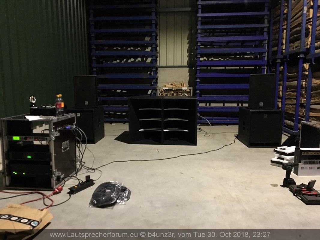

Am nächsten Tag gings dann zum Testen und einstellen des DCX zusammen mit unserer alten Anlage. (Die HK Woofer sahen daneben aus wie Spielzeug :D )
Anfangs hatten wir etwas Probleme mit der Input bzw Outputkonfiguration des DCX, nach ein wenig Spielerei haben wir es dann schließlich hinbekommen.
Die Subs laufen alle Mono, jeweils die 2 HKs und die 2 neuen MKHs an einem Kanal unserer Deton DE7000.
Was den Output und Sound angeht waren wir einfach nur begeistert.. und das gerade mal bei um die 300 Watt pro MKH.. mehr leistet die Deton leider nicht.
