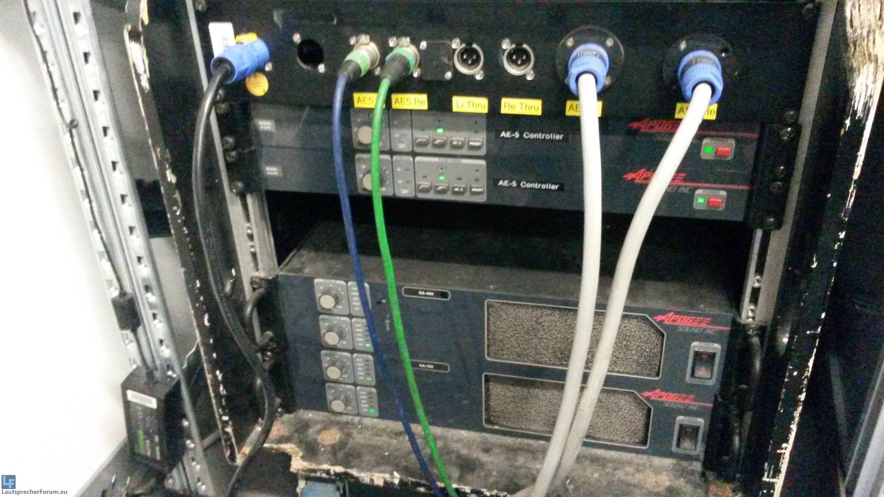

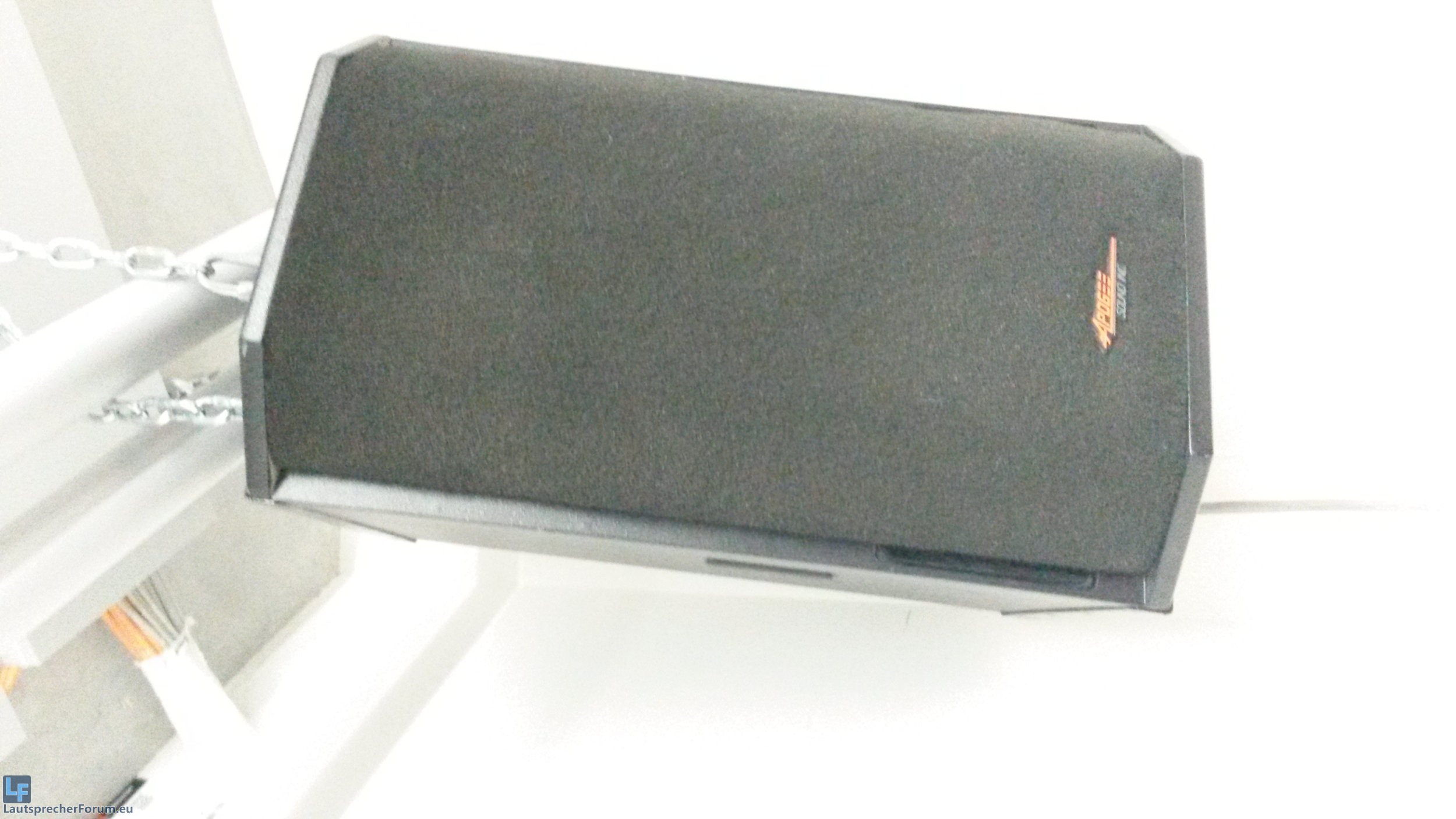

So werte Kollegen...mittlerweile ist wieder etwas Zeit vergangen, in der immer mehr Zweifel an der Sinnhaftigkeit einer 3 Wege Konstruktion aufkamen.
Vornehmlich sind diese die gesteigerten Kosten für einen entsprechend potenten Hochtöner der neben einem horngeladenen Mitteltöner sinnvoll zu benutzen ist, ebenso wie die doppelte vertikale Einschnürung, die selbst bei aktiver Trennung mit Laufzeitausgleich und hoher Flankensteilheit noch immer zwischen Tieftöner und Mitteltöner sowie Mitteltöner und Hochtöner auftritt, letztere zu allem Übel im kritischen Bereich um 2kHz.
Ferner habe ich zuletzt mal wieder etwas "neues" gehört. Neu heißt im dem Fall Technik der späten 80er.
Hier zu sehen ist eine Apogee AE5, nebst Systemcontrollern. Diese (zwei von insgesamt 6/8) waren früher die Hauptbeschallung des Zuschauerraums in einem größeren Theater, von dessen Wiedereröffnung in den frühen 90ern bis hin zur Schließung vor zwei Jahren, beides wegen Sanierung.
Mittlerweile hängen zwei davon bei mir im Lager/Büro (wäre zu schade für den Schrott), und spielen noch immer jeden Tag, mal laut, mal leise.
Die Bestückung war bereits zur damaligen Zeit etwas überholt, der Hochtöner ist z.B. vermutlich ein Gauss, mit Textil/Phenol Membran, der Tieftöner entweder OEM EV oder McCauley. Beides Material das mit Ende der 80er zügig vom Markt verschwunden ist.
Dennoch, oder gerade weil der Hochtöner eben kein Metall ist, klingt die ganze Box verdammt angenehm.
Die aktive Trennung, Entzerrung und Limitierung via Systemcontroller tut hier mit Sicherheit ihr übriges.
Deswegen liegt die Priorität für mich künftig auch abseits der 3 Wege, und stattdessen eindeutig darauf das bestmögliche mit 2 Wegen zu schaffen, denn diese alten Lautsprecher entsprechen genau meinen Klangvorstellungen, und etwas derartiges in modern ist deutlich nützlicher zu verwenden als eine 3 Wege Box.
