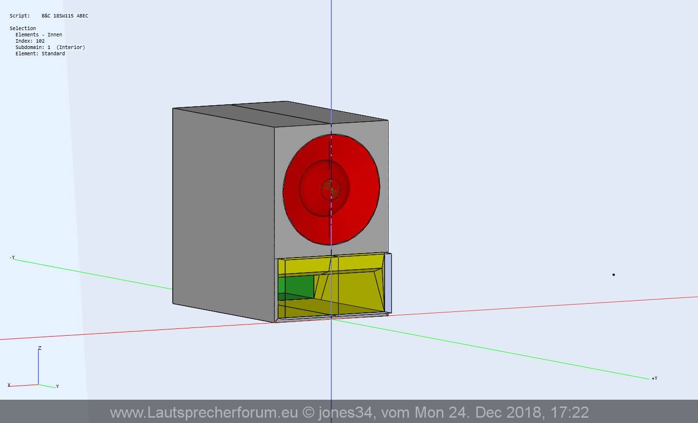

Hier ein Beispiel. Es handelt sich um die Simulation eines single 18" Bass mit Bodenport in ABEC.
ABEC bietet an der Stelle den Vorteil das ganze aus der rein akustischen Seite zu betrachtet. Keine Messfehler, keine anderen Fehler wie schwingende Wände oder nicht schallharter Boden.
Den Bass gibt es so auch in Echt. Ich werde bei Zeiten versuchen auch mal Messungen zu zeigen, die dann aller Erwartung nach die Simulation bestätigen sollten.
Leider hat damals das Wetter nicht mitgespielt und der Bass ist schon bei seinem neuen, glücklichen Besitzer.

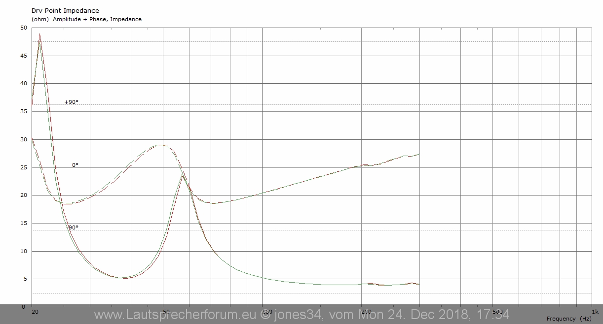

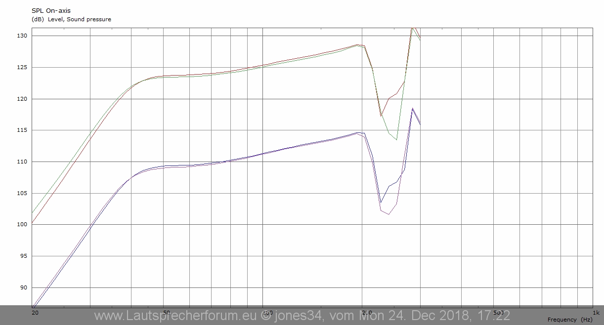

Die Kurven zeigen den Frequenzgang je einmal in 2m und in 10m Entfernung. Rot und Blau zeigen den liegenden, Grün und Lila den stehenden (Port am Boden) Sub.
Die virtuellen Messpositionen liegen je mittig auf der Front. Zwischen den Simus wurde nur die Begrenzungsfläche (der Boden) geändert. Man sieht schon leichte Unterschiede. Liegt der Port am Boden rutscht das Tuning leicht nach unten, wie man es auch erwarten würde. Die Änderungen im Frequenzgang passen dazu.
Aber wie vermutet eben nicht Weltbewegend. Es dürfen also viele andere Dinge zuerst bei der Bassaufstellung beachtet werden.
Edit: Wenn jemand noch etwas ganz bestimmtes interessiert kann ich das gerne auch in der Simu zeigen, solange man jetzt kein komplett neues Modell machen muss.
