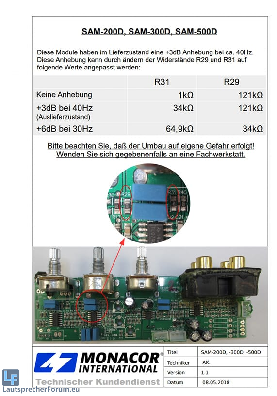

Es gibt von Monacor eine Umbauanleitung zur Anpaasung des Boosts und zur Deaktivierung der Einschaltautomatik.
Einfach eine Mail an werkstatt@monacor.de und Dir wird geholfen - toller Service von Monacor!

ich muss das Thema noch einmal aufgreifen… Scheinbar teilen sich ja die SAM-x00D Geräte die gleiche Eingangsplatine. Hat es irgendjemand schon geschafft, hier einen Schaltplan zu beschaffen? Ich habe je ein SAM300D und 500D und möchte gern bei beiden Geräten den fest verbauten Subsonic-Filter von 20Hz auf 15Hz reduzieren, so dass der Subwoofer noch weiter im Tiefbassbereich arbeitet. Auch würde mich interessieren, ob und wie man die Bassanhebung bei 40Hz ausschalten kann, auch wenn das gerade so meine obere Trennfrequenz ist. Vielen Dank für eure Unterstützung.
PS.: Eine Anfrage bei Monacor diesbezüglich hatte leider nur ein „ist nicht möglich“ zur Antwort…
Jap, Sam 200D, 300D & 500D bitteseher.
EQ ändern/abschalten:
SAM-200D..300D..500D Pegelanpassung.pdf
(889.49 KiB) 748-mal heruntergeladen
