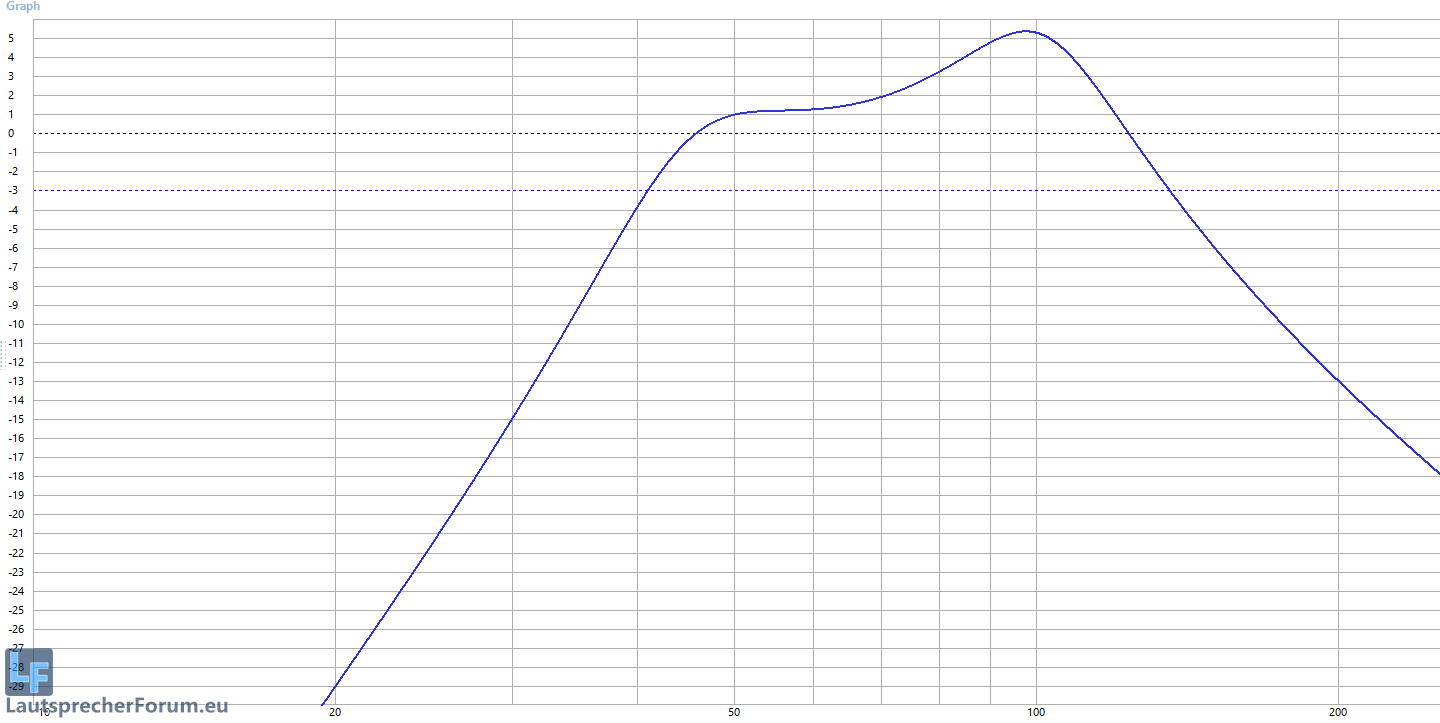

ich bin am überlegen den lf-sub12 nachzubauen, jedoch anders zu bestücken.
da ich grad den 12-280 8W übrig habe wäre der meine lieblingswahl ;)
plan ist es, den sub mit einem aktivmodul auszustatten welcher 150w @ 4ohm.
einsatzzweck als kleine dj-anlage für hochzeiten und co, daher eher auf pegel der anspruch.
ist es sinnig eurer meinung nach oder doch was anderes?
VG und danke
#188
Beitrag von sese317j »
das könnte funktionieren, muss es aber nicht. Ich habe mal eben WinISD angeschmissen und ne ganz grobe Simulation mit den Daten zu dem Gehäuse aus der Zeichnung gemacht, nach welcher es ganz ok aussieht. Da meine Tsp zum 12-280 8W aber nicht 100% richtig sind würde ich mich nicht ganz auf die Simulation verlassen. Wie immer, probieren geht über studieren ;)

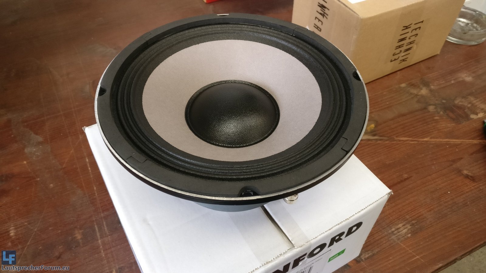

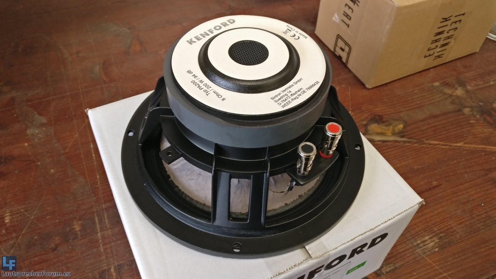

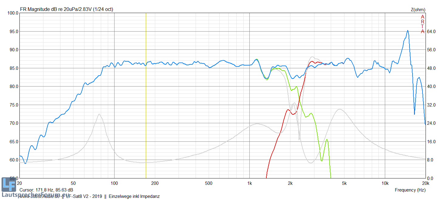

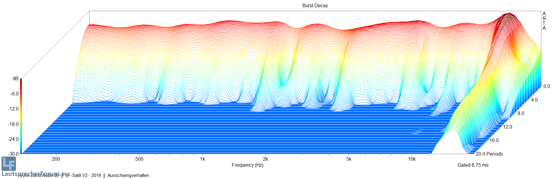

Hier das Update der LF-Sat8 V2 mit dem 2018er Kenford PA200, das Modell mit grauer Membran.
Messungen:
Frequenzweiche:
Verstecken ist aktiviert
