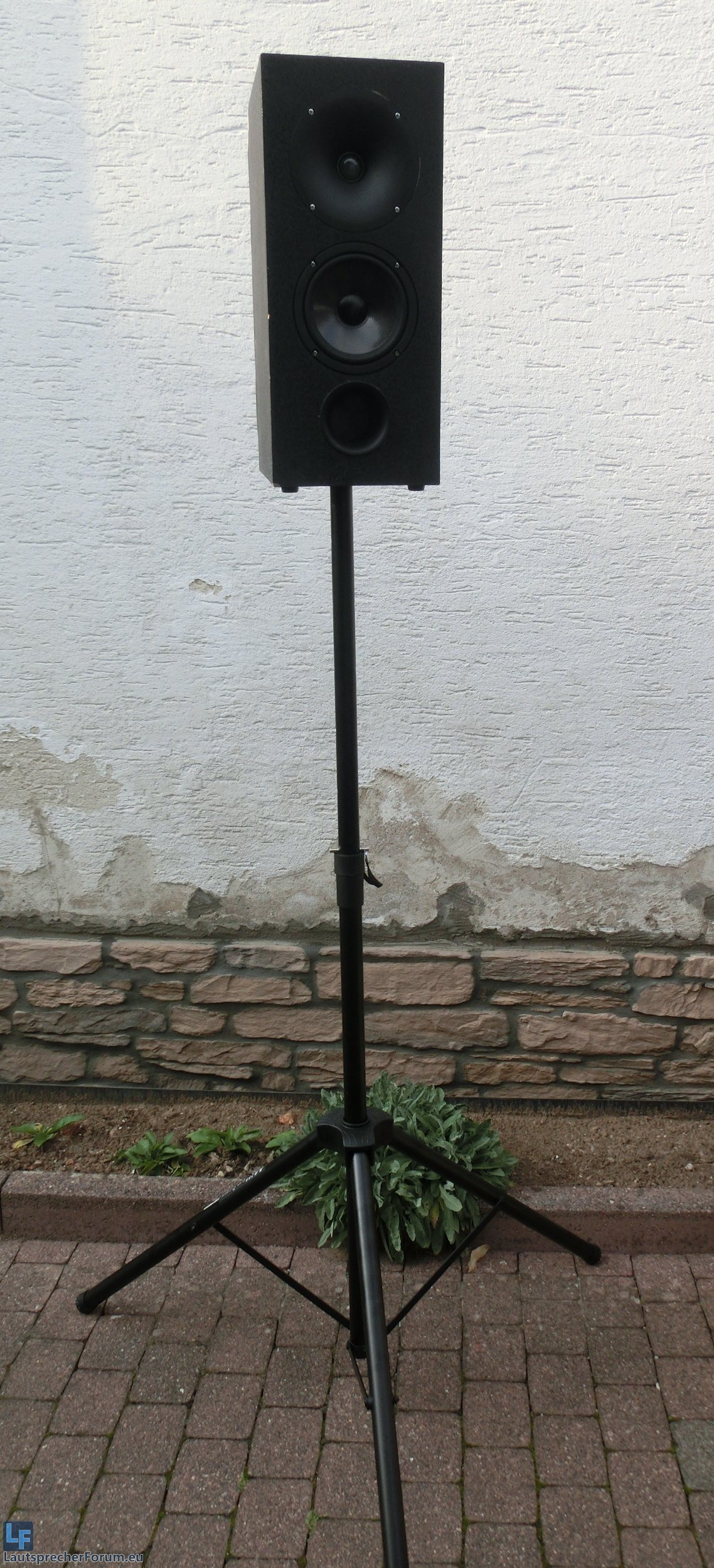

Also der Lautsprecher ist ein 2 Wege Bassreflex Konzept mit Sp6-108Pro als TMT und DT300 mit WG300 (zugehöriges Mittel-/Hochtonhorn), beide von Monacor / IMG Stage Line / Number ONE (ist doch alles das selbe oder ?).
Zunächts würde ich ihn gerne als Top für eine kleine PA Anlage mit 2 LF-Sub112W benutzen, wenn ich dann irgenwann mal ein Paar ordentliche Satelliten gebaut habe sollen die neben den Fernseher wandern, aus dem plärt nämlich immernoch der Standard-Lautsprecher. Das Budget für die Weiche ist pro Seite ca. 50€.

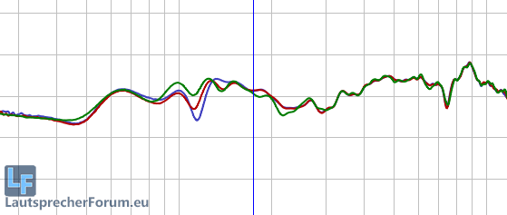

So, da die Messungen ja schon etwas älter sind habe ich mich Gestern dann doch in die Kälte rausgewagt und noch mal ein bisschen gemessen.
Mit den Aktuellen Messungen sieht dann das Crossover (Vielen dank nochmal an zockerne
) so aus.
Sieht so insgesamt ziemlich gut aus, nur das Verhalten des Teiftöners zwischen 1 - 1,5 khz (vieleicht ne Resonanz ?) stört micht etwas.
Außerdem habe ich mehrere Messungen unter verschiedenen Horizontalen und Vertikalen Winkeln gemacht, wie überprüfe ich jetzt wie sich das Crossover verhält ?
Einfach den Frequenzverlauf von den Messungen zum Simulieren nehmen und gucken obs noch passt ?
Sebastian

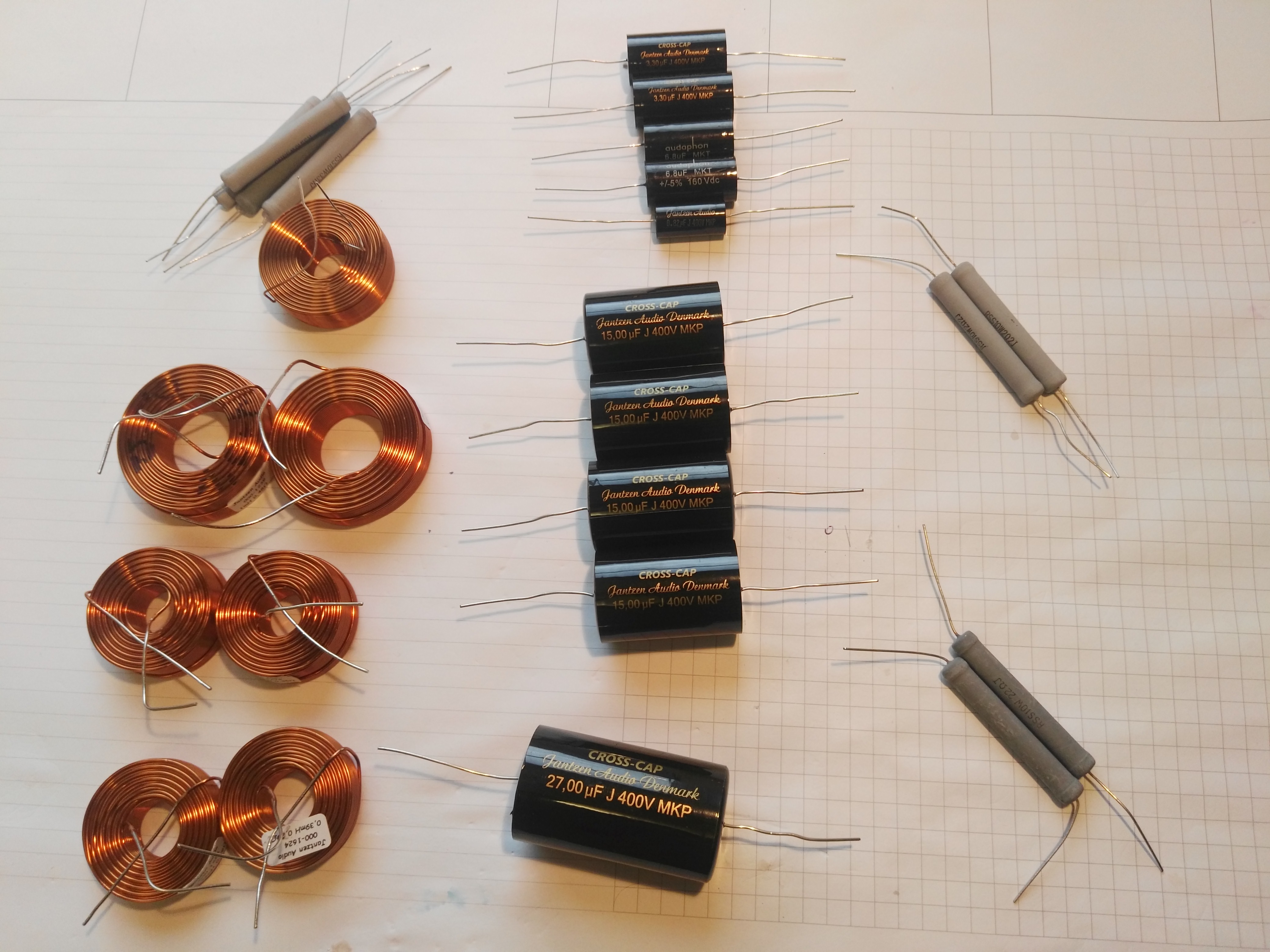

heute sind die restlichen Weichenteile eingetroffen, mache mich mal ans Löten
Sebastian

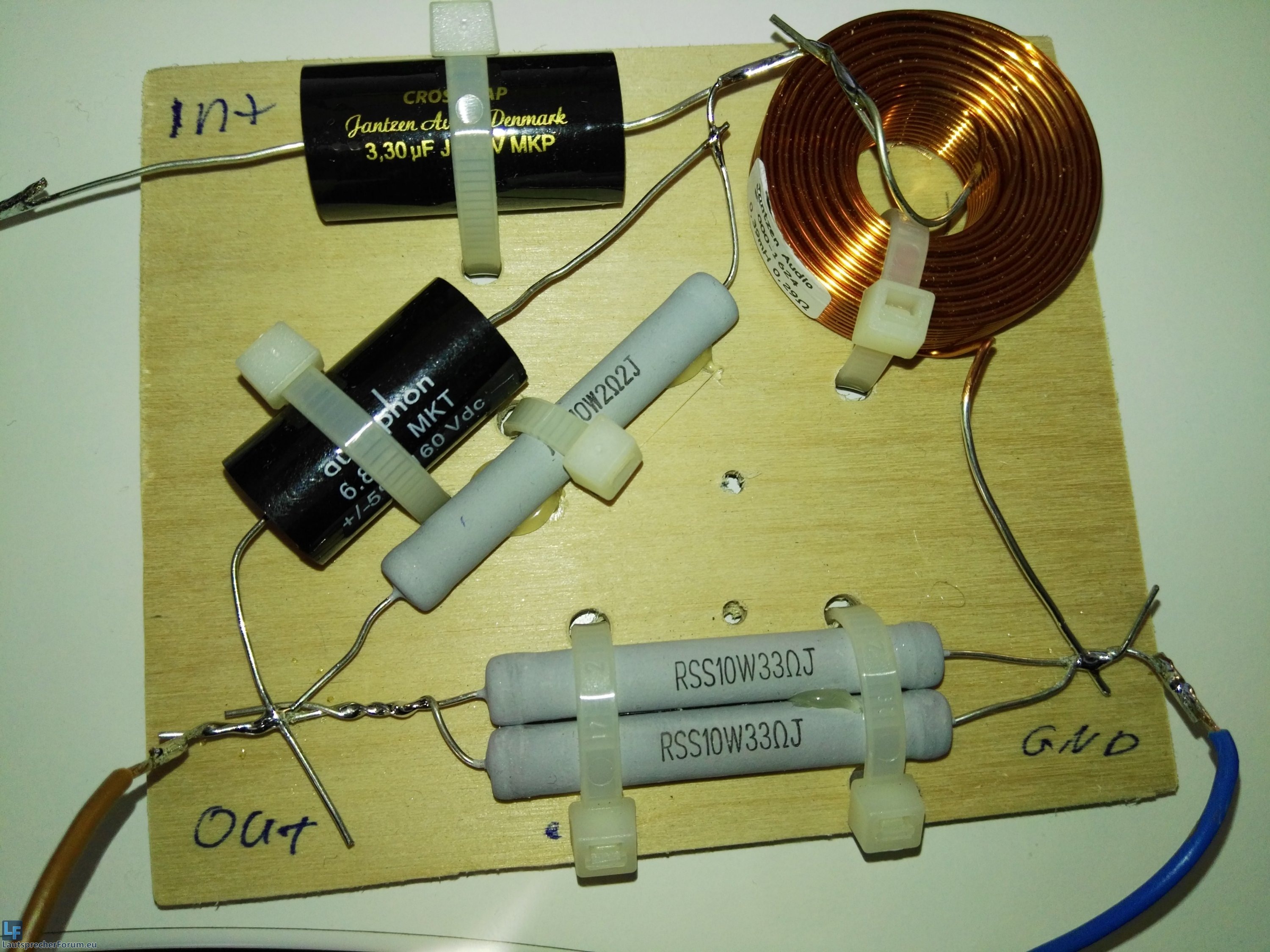

dieser Beitrag ist zwar schon etwas älter, ich wollte aber trotzdem mal kurz zusammenfassen was aus dem Projekt und insbesondere der Weiche geworden ist.
Die Weiche wurde in der Zwischenzeit auch mehrere Male überarbeitet bzw. habe ich sogar mehrmals komplett neu angefangen die Weiche zu entwickeln. Final sieht die Trennung jetzt so aus :
Das Problem bei 1,2 KHz besteht nach wie vor, ich hatte zwischenzeitlich die Box sogar komplett vollgestopft mit Sonofil Dämmwolle, was aber leider auch keine wirkliche Verbesserung gezeigt hat. Da ich das Gehäuse auch nicht mehr ändern werde muss ich mich wohl damit abfinden.
Hier ein mal ein paar Fotos:
Mein Fazit zu meiner ersten Entwicklung:
Kurz gesagt : Naja
Das Wohnzimmer-taugliche, handliche, PA Top mit hohem Wirkungsgrad und viel Tiefgang was ich in meinem Leichtsinn angepeilt hatte ist nicht wirklich daraus geworden, aber insgesamt bin ich doch ganz froh mit dem Ergebnis. Bei geringer Lautstärke (Hifi) kann man es mit ca 50hz Tuning aber auch definitiv ohne Subwoofer nutzen. Wirkungsgrad ist mit 91,5dB bei 2,83V leider auch nicht so gut, bei maximaler Belastung von ca 100W (natürlich mit Hochpass) kommen nur so um die 110dB - 112dB. Durch das 16er MDF und die Doppelte Front ist die Kiste auch alles andere als leicht für die Größe. Klanglich kann ich nicht viel sagen weil ich einfach noch nicht viele andere Lautsprecher gehört habe, aber schlecht hört es sich auf keinen Fall an.
MfG Sebastian

Ja habe ich, jedoch ist es mir mit Heini's Vorschlag nicht wirklich gelungen die Phasenlage von HT und TT im Übergangsbereich so anzugleichen, dass eine vernünftige Summierung (Auslöschung beim verpolen) entsteht. Meine Weiche ist aber im Vergleich doch ziemlich ineffizient
Hier der Vergleich (Vorschlag von Heini Rechts, meine aktuelle Weiche links):
MfG Sebastian

Na ja, 12dB Auslöschung ist doch schon etwas. Immerhin hat seine Weiche einen 12dB Zweig für den Bass ==> Phasendrehung 180° und einen 18dB Zweig für den HT ==> Phasendrehung 270°. Da wird wohl keine gescheite Auslöschung von zig dB zustande kommen.
Interessant wäre hier ein Hörvergleich der beiden Weichen...

Re: Weichenentwicklung negativer Peak bei verpolung
Ist halt nicht sehr symmetrisch, versuche mal den HF etwas früher, oder den TMT etwas steiler zu bekommen.
Hier kann man z.B. die Spule im HP etwas kleiner machen, oder sogar 2 Nummern, dafür aber einen R darunter-setzen.
Legt man das Lpad anders aus, kann man somit auch den Bereich um 4kHz leiser und den Superhochton lauter bekommen (Alternativ C zum RP)
Ähnliches geht auch im LP. C größer, dafür R in Reihe dazu,
ganz zur Not noch einen Mini C parallel zur Spule (Im Bereich 0,22-0,68µF), hier aber unbedingt die GesamtImpedanz im Auge behalten!
Danke für die Tipps, aber ich muss ehrlich gestehen ich habe ziemlich abgeschlossen mit dem weiterentwickeln der Kiste. Die wird so wie sie jetzt ist erstmal weiter zusammen mit den LFSub 12W für kleinere Sachen genutzt, und in so ca. einem halben Jahr wandert die ins Wohnzimmer. Dann gibts was neues in Richtung JL Sat10 oder Essence10 vom Nils (Zockerne).
MfG Sebastian
