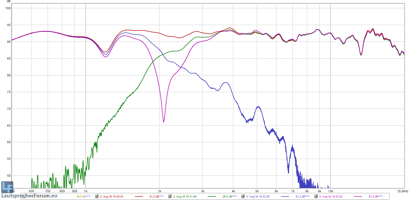

ich bin grade dabei eine Weiche zu bauen für so nen Mittelding aus Hifi/Pa Top. Ich habe irgendwo mal gelesen dass wenn der Hochtöner verpolt wird der negative Peak möglichst tief und spitz sein sollte. Wieso ist dass so ? Konkret habe ich aktuell eine Simulation mit einer Weiche die bei verpolung einen relativ großen Peak hat, der Freuquenzverlauf um den Punkt an dem getrennt wird ist aber nicht wirklich eben. Um das zu ändern habe ich aus dem Hochpass 2.Ordnung einen 3.Ordnung gemacht. Jetzt ist der Frequenzverlauf sehr schön eben, aber bei verpolung entsteht fast kein Peak mehr. Inwiefern macht sich das im Klang bemerkbar ? Ist es nicht gut das der Tiefpass 1. Ordnung und der Hochpass jetzt 3.Ordnung ist ?
Das ist jetzt wie die Simulation vorher aussah, bei dem Bild mit dem Frequenzverlauf ist der
eigentliche Verlauf grau und der mit invertiertem Hochtöner blau.
Und so sieht es nach der Änderung aus. Die Farben sind gleich mit dem Bild oben.

Die "Kerbe" beim Verpolen entsteht, weil sich der Schall aus den zwei Quellen im Übergangsbereich auslöscht. Wenn der Mitteltöner gerade eine positive Halbwelle mit der Frequenz der Trennfrequenz (oder knapp drumrum) wiedergibt, also quasi die Membran rausdrückt und somit einen Überdruck vor der Membran erzeugt, gibt der Hochtöner eine negative Halbwelle mit der gleichen Frequenz wieder, zieht also die Membran ein, erzeugt somit einen Unterdruck. Diese beiden Drücke gleichen sich auf Achse aus. Unter Laborumstönden und genau für eine ideale Trennung betrachtet würde gar kein Schall wiedergegeben. Wenn es diese Kerbe nicht gibt beim Verpolen, dann ist die Trennung nicht optimal, weil die Phase der beiden Treiber im Übergangsbereich nicht zusammen passt. Würde sie passen, wäre die Kerbe beim Verpolen maximal. Deine 12dB Weiche funktioniert so auch nicht ideal. Man sieht ja direkt, dass der Hochtöner schon oberhalb des Übergangs (dem Schnittpunkt Mitteltöner zu Hochtöner) eine gute Ecke weniger Pegel liefert als der Mitteltöner. Genau der Pegel fehlt dir trotz netter Phasenlage zueinander dann im Gesamtfrequenzgang. Es erscheint, als wäre der Schnittpunkt ein gutes Stück unterhalb der Grenzfrequenz des Hochtöner-Hochpasses. Vielleicht einfach mal den ahochpass des Hochtöners tiefer ansetzen? Oder den Tiefpass des Mitteltöners etwas höher?

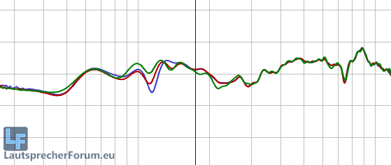

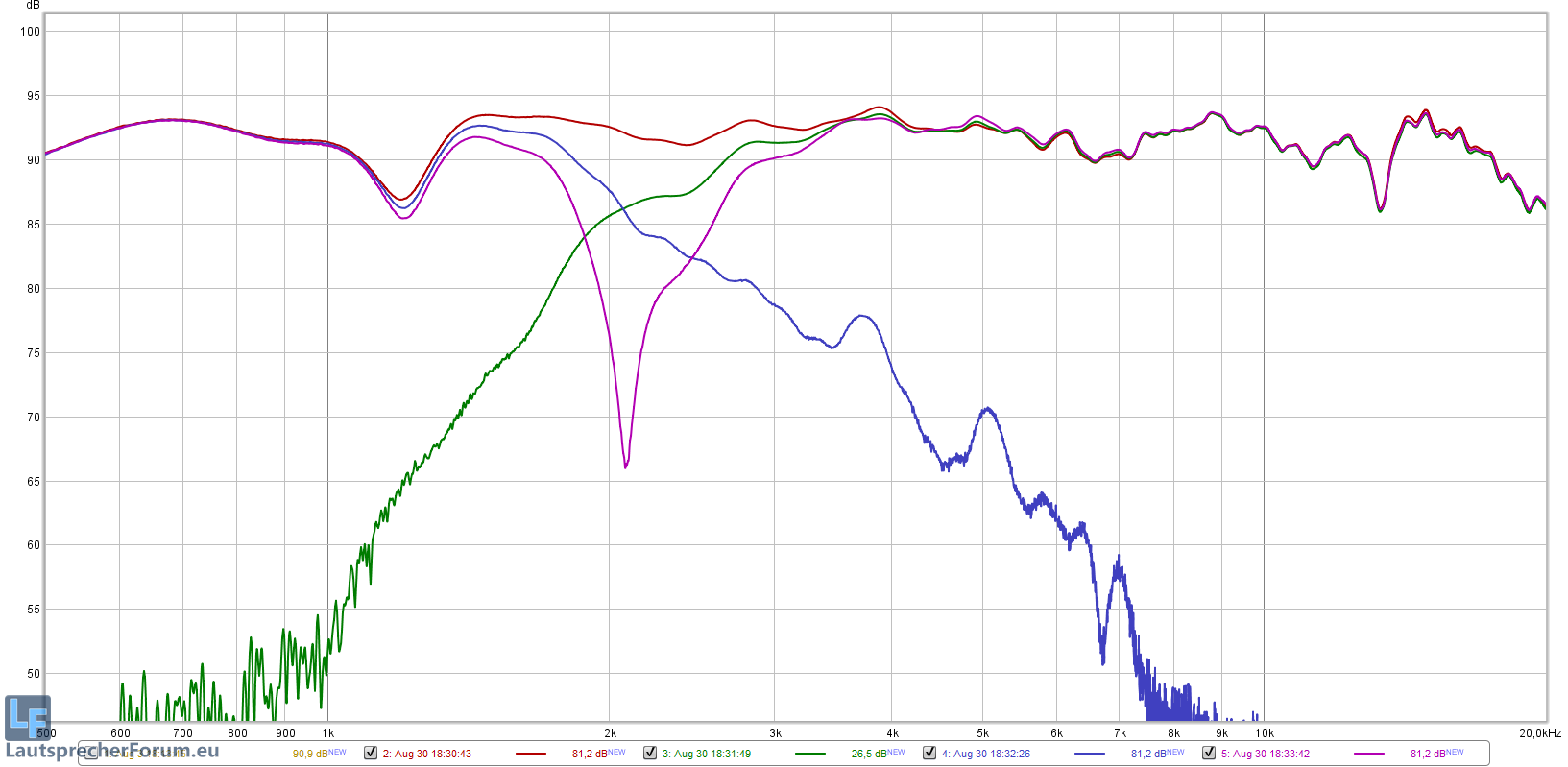

So habe mich nochmal drangesetzt und ein bisschen rumprobiert die Phasen anzupassen.
Der Frequenzgang ist deutlich ebener, und um den Punkt an dem getrennt wird sind die Phasen praktisch identisch.
Ich denke so werde ich die Weiche bauen.

So, da die Messungen ja schon etwas älter sind habe ich mich Gestern dann doch in die Kälte rausgewagt und noch mal ein bisschen gemessen.
Mit den Aktuellen Messungen sieht dann das Crossover (Vielen dank nochmal an zockerne
) so aus.
Sieht so insgesamt ziemlich gut aus, nur das Verhalten des Teiftöners zwischen 1 - 1,5 khz (vieleicht ne Resonanz ?) stört micht etwas.
Außerdem habe ich mehrere Messungen unter verschiedenen Horizontalen und Vertikalen Winkeln gemacht, wie überprüfe ich jetzt wie sich das Crossover verhält ?
Einfach den Frequenzverlauf von den Messungen zum Simulieren nehmen und gucken obs noch passt ?
Sebastian

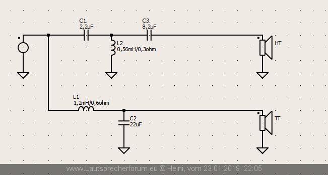

Heini
- Beiträge: 393
- Firma: Toestenklang
- Bedankung vergeben: 19 Mal
Re: Weichenentwicklung negativer Peak bei verpolung
Zeig doch bitte mal den Impedanzverlauf des ganzen Lautsprechers mit deiner Weiche.
Zu hohen Frequenzen müsste deine Impedanz sehr kritisch gegen Kurzschluss laufen.

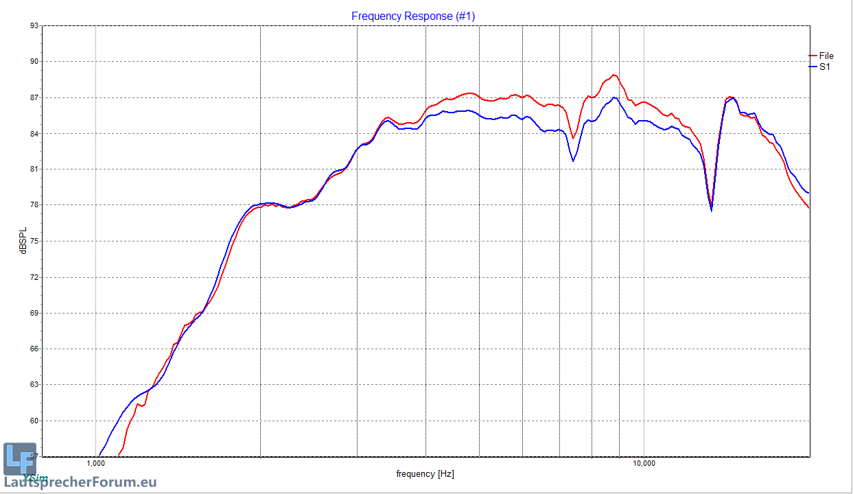

Jo stimmt hattest recht, habe deswegen den Kondesator vor dem Hochtöner mal verkleiner, sieht so schon besser aus.
Die graue Linie ist wie es mit dem Kondensator in 1,5uF war, und die blaue ist 0,75uF.

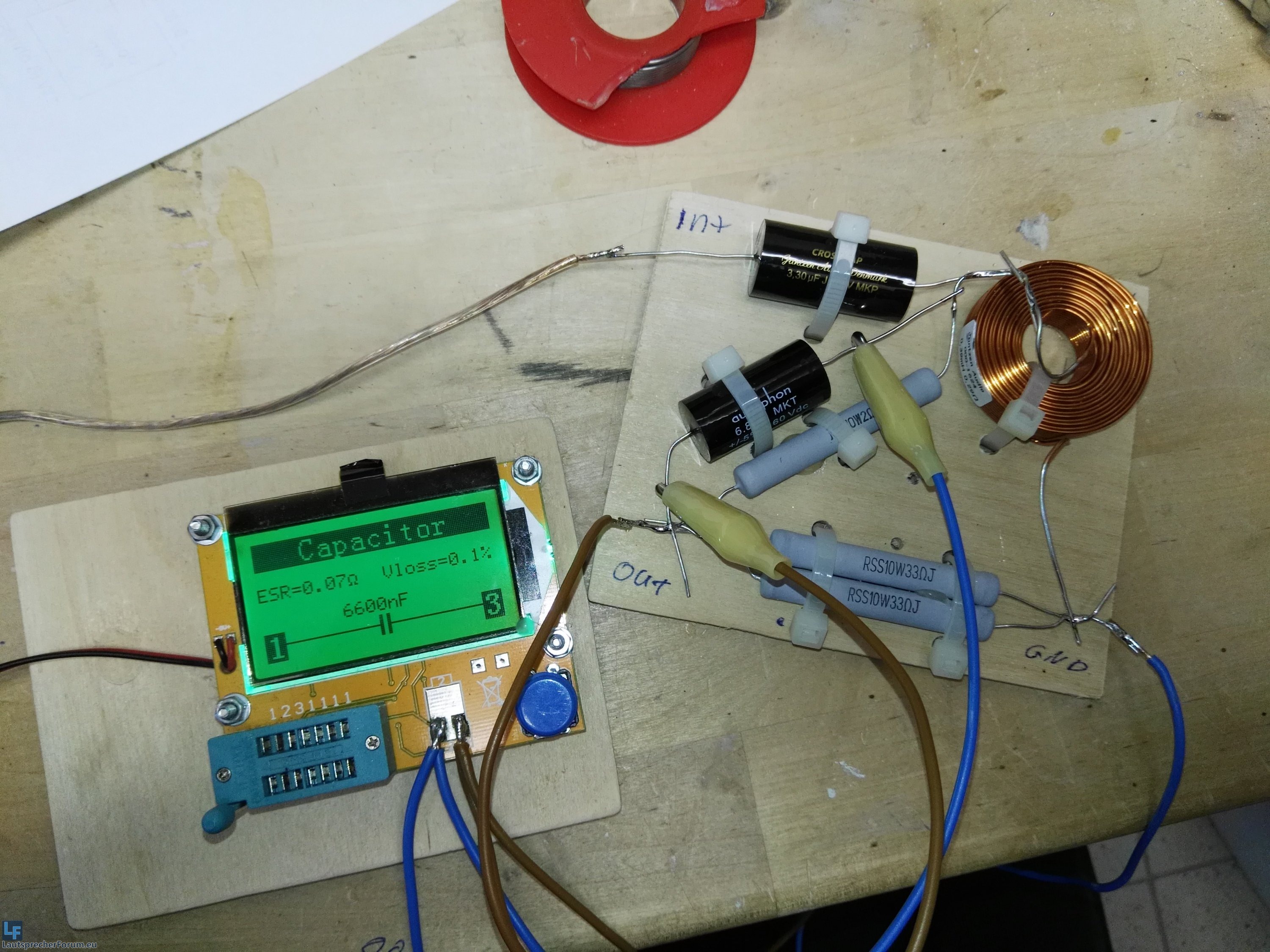

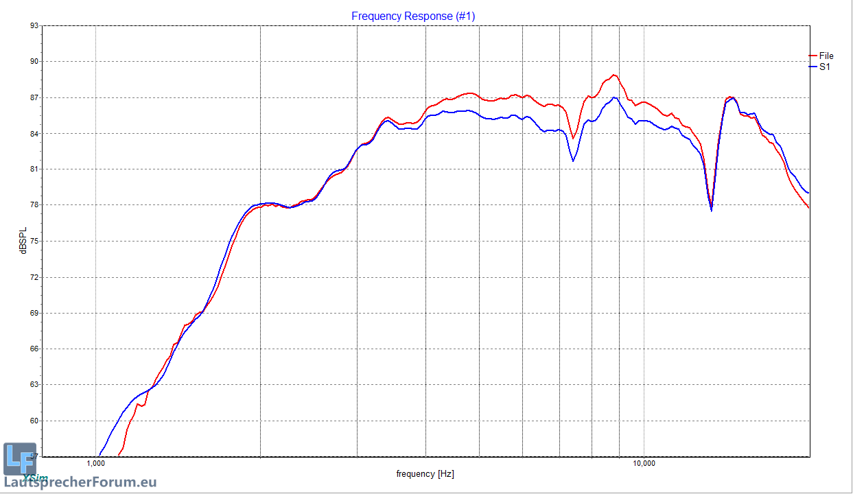

ich habe schon wieder ein Problem, aber erstmal ein kurzes Update. Die Bauteile für die Weichen habe ich, wie oben schon erwähnt, bereits. Die Quelle für den negativen Peak bei 1,1 khz habe ich auch gefunden, es ist wie bereits vermutet die Resonanz vom Bassreflexkanal. (Blau = normal; Rot = etwas mit Dämmwolle gestopft; Grün = ziemlich fest mit Dämmwolle gestopft)
Ich habe angefangen die Frequenzweichen aufzubauen und gestern wollte ich überprüfen ob die Hochtonweiche ungefähr der Simulation entspricht.
Gemessen habe ich einmal nur den HT und direkt danach den HT mit der Hochtonweiche.
Hier der Schaltplan:
Nun sah die gemessene Kurve nicht wirklich aus wie die Simulation, also habe ich die "neue" (also von der gleichen Mess Session) Messung ohne Weiche als Ausgangs Frequenzverlauf in Xsim eingestellt, aber der Frequenzverlauf sah immer noch aus wie vorher.
Also noch mal Impedanz neu gemessen, Simulation entsprach immer noch nicht der Wirklichkeit. Heute habe ich dann die Frequenzweiche nochmal "entlötet", um die einzelnen Bauteile messen zu können.
Alle Komponenten durchgemessen, passt auch.
Ich weiß wirklich nicht was ich noch überprüfen soll, aktuell zweifle ich meine Messung an, obwohl ich mir ziemlich sicher bin dass ich die Messungen mit und ohne Weiche unter absolut identischen Bedingungen durchgeführt habe. Vielleicht fällt euch noch was ein, was ich falsch gemacht haben könnte.
Sebastian

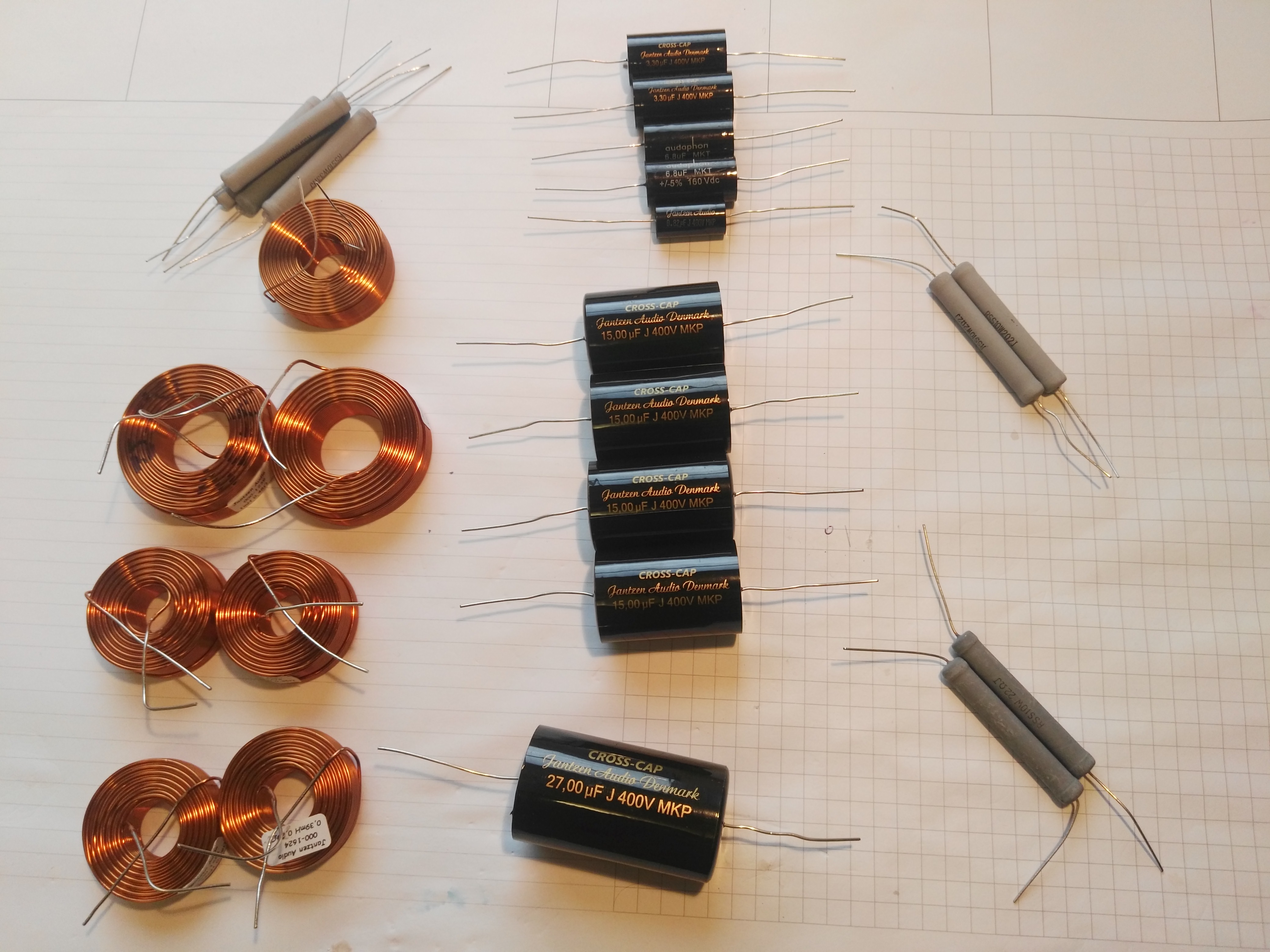

sese317j
- Beiträge: 149
dieser Beitrag ist zwar schon etwas älter, ich wollte aber trotzdem mal kurz zusammenfassen was aus dem Projekt und insbesondere der Weiche geworden ist.
Die Weiche wurde in der Zwischenzeit auch mehrere Male überarbeitet bzw. habe ich sogar mehrmals komplett neu angefangen die Weiche zu entwickeln. Final sieht die Trennung jetzt so aus :
Das Problem bei 1,2 KHz besteht nach wie vor, ich hatte zwischenzeitlich die Box sogar komplett vollgestopft mit Sonofil Dämmwolle, was aber leider auch keine wirkliche Verbesserung gezeigt hat. Da ich das Gehäuse auch nicht mehr ändern werde muss ich mich wohl damit abfinden.

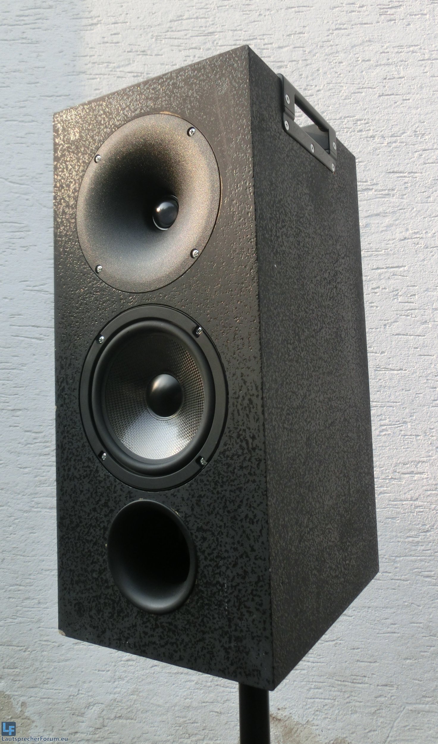

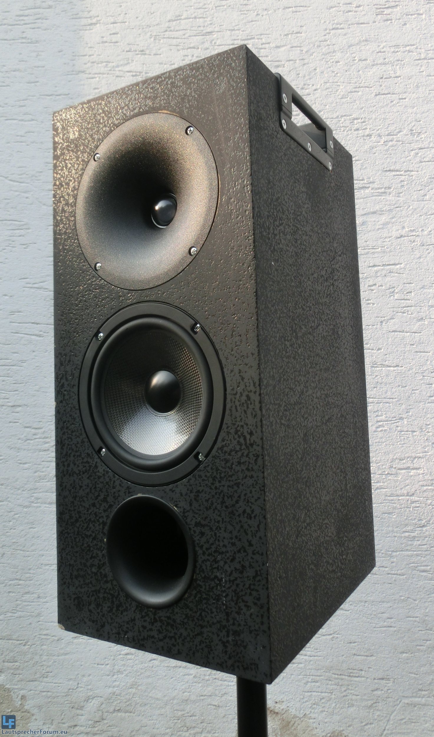

Hier ein mal ein paar Fotos:
Mein Fazit zu meiner ersten Entwicklung:
Kurz gesagt : Naja
Das Wohnzimmer-taugliche, handliche, PA Top mit hohem Wirkungsgrad und viel Tiefgang was ich in meinem Leichtsinn angepeilt hatte ist nicht wirklich daraus geworden, aber insgesamt bin ich doch ganz froh mit dem Ergebnis. Bei geringer Lautstärke (Hifi) kann man es mit ca 50hz Tuning aber auch definitiv ohne Subwoofer nutzen. Wirkungsgrad ist mit 91,5dB bei 2,83V leider auch nicht so gut, bei maximaler Belastung von ca 100W (natürlich mit Hochpass) kommen nur so um die 110dB - 112dB. Durch das 16er MDF und die Doppelte Front ist die Kiste auch alles andere als leicht für die Größe. Klanglich kann ich nicht viel sagen weil ich einfach noch nicht viele andere Lautsprecher gehört habe, aber schlecht hört es sich auf keinen Fall an.
MfG Sebastian

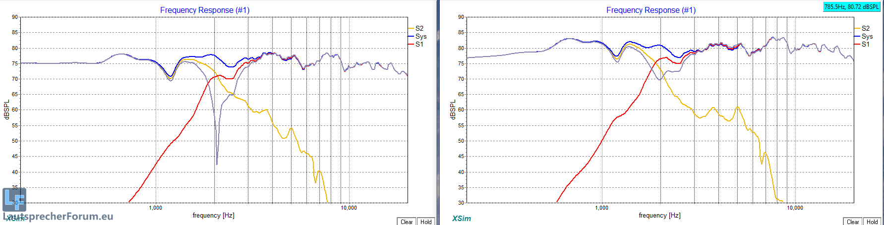

sese317j
- Beiträge: 149
Ja habe ich, jedoch ist es mir mit Heini's Vorschlag nicht wirklich gelungen die Phasenlage von HT und TT im Übergangsbereich so anzugleichen, dass eine vernünftige Summierung (Auslöschung beim verpolen) entsteht. Meine Weiche ist aber im Vergleich doch ziemlich ineffizient
Hier der Vergleich (Vorschlag von Heini Rechts, meine aktuelle Weiche links):
MfG Sebastian
MfG Sebastian
Wiedereinsteiger
- Beiträge: 55
- Bedankung erhalten: 6 Mal
Na ja, 12dB Auslöschung ist doch schon etwas. Immerhin hat seine Weiche einen 12dB Zweig für den Bass ==> Phasendrehung 180° und einen 18dB Zweig für den HT ==> Phasendrehung 270°. Da wird wohl keine gescheite Auslöschung von zig dB zustande kommen.

Ist halt nicht sehr symmetrisch, versuche mal den HF etwas früher, oder den TMT etwas steiler zu bekommen.
Hier kann man z.B. die Spule im HP etwas kleiner machen, oder sogar 2 Nummern, dafür aber einen R darunter-setzen.
Legt man das Lpad anders aus, kann man somit auch den Bereich um 4kHz leiser und den Superhochton lauter bekommen (Alternativ C zum RP)
Ähnliches geht auch im LP. C größer, dafür R in Reihe dazu,
ganz zur Not noch einen Mini C parallel zur Spule (Im Bereich 0,22-0,68µF), hier aber unbedingt die GesamtImpedanz im Auge behalten!

Danke für die Tipps, aber ich muss ehrlich gestehen ich habe ziemlich abgeschlossen mit dem weiterentwickeln der Kiste. Die wird so wie sie jetzt ist erstmal weiter zusammen mit den LFSub 12W für kleinere Sachen genutzt, und in so ca. einem halben Jahr wandert die ins Wohnzimmer. Dann gibts was neues in Richtung JL Sat10 oder Essence10 vom Nils (Zockerne).
MfG Sebastian
