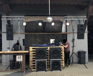

ich habe eine Frage bezüglich der Aufstellung einer PA-Anlage im Outdoor-Einsatz.
Ich habe letzten Sommer eine Anlage, bestehend aus 4x 18" Sub's & 2x 212 Top's, im Einsatz gehabt.
Die Problematik dabei war, dass diese Anlage die anliegende Ortschaft mit beschallt hat.
Die Ortschaft erhebt sich in der Ferne, dort (Luftlinie 1,5-2Km) war die Musik im geschlossenen Haus samt laufendem TV noch wahrnehmbar.
Jetzt ist die Frage, ob ich diesen Effekt abstellen kann, ohne die Lautstärke auf der Party selbst stark runter nehmen zu müssen?
Die Aufstellung sah Folgendermaßen aus. (In Strahlrichtung etwa 30° nach links lag das Ziel wo es zu Laut war)

Ist meine Aufstellung solch eine Aufstellung gewesen?
In Zukunft werde ich meine neue Anlage, bestehend aus 2x 18" Sub und 2x 12" Top, verwenden.
Sollte ich diese dann in Links-Rechts Aufstellung verwenden, um das Problem zu verringern?
Was gäbe es aus eurer Sicht noch für Möglichkeiten die Tragweite zu verringern, ohne die Anlage an einem anderen Ort aufstellen zu müssen?

Bei solch nem kleinen Aufbau wird das nicht viel aus machen.
Was du machen könntest wäre ne Zahnlücken-Aufstellung.
Klar, das sind nur 4 Bässe, aber das geht damit auch halbwegs, hiermit haste mehr Auslöschung nach Links/Rechts,
feuerst dafür aber gerade heraus weiter.
Dennoch, großartig abstellen" kannst du das Problem nicht, nur versuchen die Lautsprecher sinnvoll auszurichten.
Beim Bass ist das problematisch mit so wenigen (und auch dann echt schwierig), zwecks Tops könnte man diese vertikal als auch
horizontal einfach etwas weiter einklappen (0° Achse circa Mitte Tanzfläche).
Ansonsten musste eben mal schauen was der Lärmschutz in deiner Region sagt.
Bei uns sind (Dorf-/Mischgebiet) von 6:00 Uhr bis 22:00 Uhr 65dB(A)erlaubt und Nachts "nur" 45dB(A).
Dies reicht allerdings, dass man im weit entfernten Haus schon leicht was hören kann.
Manche Menschen sind einfach viel zu überempfindlich, die wollen Nachts keinen Piep hören.
Das Problem an der Sache: Kommt das Ordnungsamt, hat dieses in 80% der Fälle (Schätzwert),
absolut keine Ahnung was zulässig ist und was nicht, geschweige denn kann den Pegel einschätzen
Dennoch, nachts "trägt" der Lärm aufgrund der Luftschichten (Kalt Warm -> Reflektiert) weiter als üblich,
somit kann man da ab einigen 100Metern keine üblichen -6dB pro Entfernungsverdopplung rechnen,
sondern es sind weniger. (Messen hilft)

Man kann durchaus auch mit 2 Subs eine Richtwirkung erziehen.
Das kann man auch als Cardio (mit Pegelverlust) oder als Endfire Minimalkonfiguration aufbauen.
Nur muss man halt von den Nachbarn wegfeuern, was anderes bleibt einem nicht übrig.
Die einzige alternative wäre zu versuchen so breit wie möglich zu strahlen um so nicht in eine Richtung alles zu zu müllen.
Das wird hier aber eher nix. Sowas macht man eher bei großen VAs

Wir haben mal ein System unter einer Bühne verbaut, welches in 45Grad winkel nach hinten die maximale dämpfung hatte. Die Subs lagen dazu auch quasi schief
Grund: in 400m ein Hotel. Hörbar war da ein loch, aber dennoch wars zu laut nachts um 2 :-P
