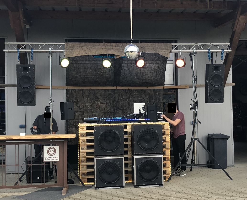

ich habe eine Frage bezüglich der Aufstellung einer PA-Anlage im Outdoor-Einsatz.
Ich habe letzten Sommer eine Anlage, bestehend aus 4x 18" Sub's & 2x 212 Top's, im Einsatz gehabt.
Die Problematik dabei war, dass diese Anlage die anliegende Ortschaft mit beschallt hat.
Die Ortschaft erhebt sich in der Ferne, dort (Luftlinie 1,5-2Km) war die Musik im geschlossenen Haus samt laufendem TV noch wahrnehmbar.
Jetzt ist die Frage, ob ich diesen Effekt abstellen kann, ohne die Lautstärke auf der Party selbst stark runter nehmen zu müssen?
Die Aufstellung sah Folgendermaßen aus. (In Strahlrichtung etwa 30° nach links lag das Ziel wo es zu Laut war)

Man kann durchaus auch mit 2 Subs eine Richtwirkung erziehen.
Das kann man auch als Cardio (mit Pegelverlust) oder als Endfire Minimalkonfiguration aufbauen.
Nur muss man halt von den Nachbarn wegfeuern, was anderes bleibt einem nicht übrig.
Die einzige alternative wäre zu versuchen so breit wie möglich zu strahlen um so nicht in eine Richtung alles zu zu müllen.
Das wird hier aber eher nix. Sowas macht man eher bei großen VAs

Wir haben mal ein System unter einer Bühne verbaut, welches in 45Grad winkel nach hinten die maximale dämpfung hatte. Die Subs lagen dazu auch quasi schief
Grund: in 400m ein Hotel. Hörbar war da ein loch, aber dennoch wars zu laut nachts um 2 :-P
