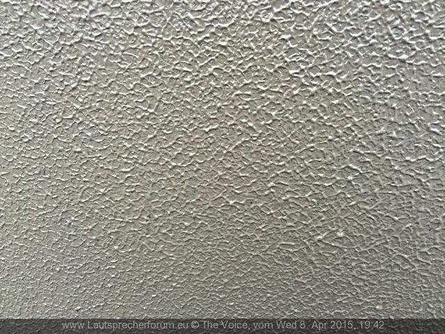

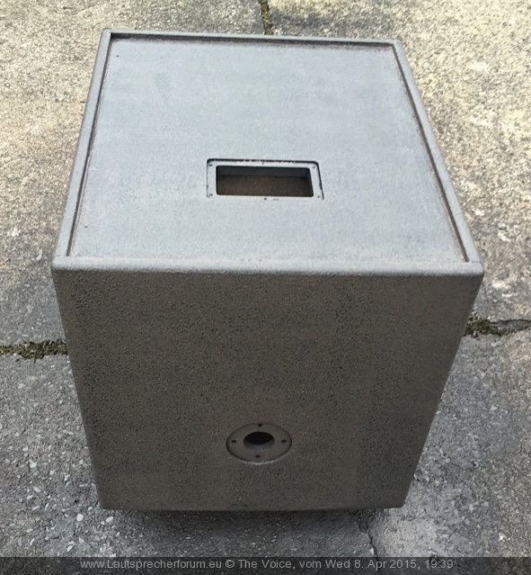

So, ich habe heute mal angefangen Tuff Cab zu verarbeiten. 2 Ltr. habe ich verarbeitet und damit zwei Farbschichten auf die PR115 gebracht. Es trocknet extrem langsam. Zunächst habe ich die alte Farbe soweit wie es ging herunter geschliffen. Mit dem Wagner W75 habe ich aus ca 1m Entfernung einen leichten Farbnebel aufgetragen und antrocknen lassen. Anschließen auf ca 75cm ran und die erste richtige Schicht aufgetragen. Das wird sehr gut, aber die Struktur sieht nicht so toll aus (fast keine). Also bin ich mit der Rolle (von Lautsprecherteile.de empfohlen für Tuff Cab) leicht drüber gegangen. Wieder antrocknen lassen und das selbe nochmal - also erst spritzen dann rollen. Mit der Struktur bin ich jetzt zufrieden, aber es muss mindestens noch eine besser zwei Lackschichten drauf. Da meine Farbe alle ist, wird dass noch ein paar Tage dauern.
Erste Schicht Zweite Schicht Struktur durch Rolle auf 2.Schicht
Re: Tuff Cab Strukturlack
Kann man das denn einfach so auf trockenen ausgehärteten Lack überlackieren?The Voice hat geschrieben: Mit der Struktur bin ich jetzt zufrieden, aber es muss mindestens noch eine besser zwei Lackschichten drauf. Da meine Farbe alle ist, wird dass noch ein paar Tage dauern.
Ich meine, hält das dann wohl gut oder wäre es nicht besser vorher eben den Lack anzurauen?
Bei Warnex verbinden sich doch die einzelnen Schichten wenn man "feucht in feucht" (10/15 Min. antrocknen dazwischen) arbeitet.
So hab ich das jedenfalls verstanden.
Wäre schöne wenn das vielleicht jemand weiß und mal eben aufklären könnte.
