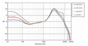

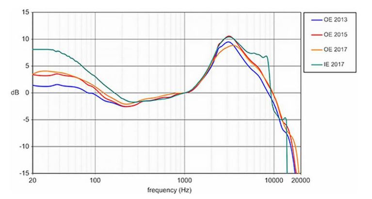

da es im moment eh um raum akustik geht: es gibt ja die berühmten Harman Target Curves (für kopfhörer). KH also logischerweise ohne jeglichen raum einfluß. Man sehe sich besonders die grüne linie für IE in ears an.
ich höre seit über einem monat nur mehr mit dem sensationellen Edition XS, der nicht der kurve folgt, ich aber mit EQ dorthin gebracht hab. Wahrscheinlich nahe an die IE 2017 curve (aber ohne superhochton absenkung!)
Um was es mir aber geht: diese kurven haben massive senken zwischen 200 und 1500 Hz, also im grunde im stimmen bereich. Dafür ebenso riesige bass anhebungen aber auch ein HT buckel bei 3 kHz.
ich möchte das nun mit den 140ern (in raum mitte) auch so haben. ich glaub, das wird mir gefallen.
muss nur noch was finden,mit dem ich in meiner analogen kette den MT stark absenken kann

Mit Dirac Live ist das kein Problem. Harman Kurven gibt es auch in verschiedenen Stärken zum Herunterladen. Durch die Einmessung kommt am Ohr quasi unverfälscht die Entzerrkurve an, da Lautsprecher- und Raumdefizite schon berücksichtigt wurden. Btw. wird auch das Timing korrigiert.

Warum verzerrt man sich den FG um über 15 dB ? Ich verstehe das nicht, das wird ja bei dir mehr sein als der Dynamik Umfang bei den Pegelchen die du so erträgst.
#1134
Christmas hat geschrieben: 27. Feb 2026 07:17Warum verzerrt man sich den FG um über 15 dB ? Ich verstehe das nicht, das wird ja bei dir mehr sein als der Dynamik Umfang bei den Pegelchen die du so erträgst.
Ich verstehe es auch nicht, aber es klingt mit den KH einfach nur sowas von geil.

Ernst_Reiter hat geschrieben: 27. Feb 2026 06:51 ich möchte das nun mit den 140ern (in raum mitte) auch so haben. ich glaub, das wird mir gefallen.
Badewanne als Ziel? Ich fasse es nicht :shock:
Aber gut, erlaubt ist, was gefällt - es ist nur eine sehr überraschende Wendung.
Aber wenn ich mich recht erinnere rekonstruierst Du da lediglich den Sound Deiner ersten Lautsprecher, oder?
Die hatten, nach Deiner Beschreibung, doch auch so einen Badewannenfrequenzgang.

Die Anhebung im Bass kann ich gedanklich noch nachvollziehen, sofern man allgemein zu wenig Bass hat.
Bei mir ist bei 110 HZ z.B. zu viel Bass (wandnah). Ich booste Tiefbass nur über mehr Subwooferpegel oder der Aktivierung des dynamischen EQ´s.
Boosten von Bässen über Filter sollte man tunlichst vermeiden, da insbesondere der Tiefbass aufgrund der Fähigkeiten des LS nur oberhalb der Grenzfrequenz geboostet werden kann.
Besser ist es immer nur die Frequenzen abzusenken, die einen stören anstatt irgendwas zu boosten. Also die Mitten und Höhen abzusenken und insbesondere den Tiefbass nahe der Grenzfrequenz, z.B. alles unter 60 HZ so zu belassen. Das ergibt auch den besseren Bassklang.
Darüber der Dip zwischen 200 und 800 HZ kann Sinn machen, da in diesem Bereich der Grundton vieler Instrumente liegt und man durch das Absenken Wärme aus dem Klangbild herausnimmt bzw. die Präzision erhöht.
Dieses Absenken kann jedoch negativen Einfluss auf die oberen Mitten haben und den Klang zu schrill / scharf klingen lassen.
Das Anheben bei 3 kHZ hat einen übertrieben lauten Stimmtonanteil zur Folge. Gerade weil das menschliche Gehör in diesem Bereich sehr gut hören kann, ist eine Anhebung mit Vorsicht zu genießen und IMHO nicht sinnvoll oder nachvollziehbar.
Wenn der Tiefbass natürlich alles überdeckt, weil dieser viel zu laut ist kann es sein, dass die Stimmen zu kurz kommen und man deswegen dort so massiv anhebt.
Von einem ausgewogenen Klang ist das aber weit entfernt.

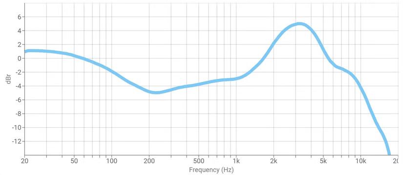

Christmas hat geschrieben: 27. Feb 2026 08:19Also kann man sagen du hast auch das nicht geschulte Durchschnittsohr? IMG_8447.png Passt ja in etwa denke ich.
wo erkennst du in dieser deiner kurve die meine kurven, die ich oben postete????????
#1146
Badewanne. Nur in deiner Kurve viel ausgeprägter.

ich bin sprachlos vom klang, den ich gerade mit den kopfhörern erreiche. Ich legte die messung des XS über meine EQ einstellung und siehe da: tatsächlich die IEM kurve, nur mit deutlich mehr höhen ab 8 kHz (was das angeht kann ich mich aber auch täuschen - der XS fallt ab 8 kHz steil ab).
Ja, gut möglich, daß das der sound der spaß boxen der 70er und 80er jahre ist. Wenn ich den sound der T+A wieder hinbringen kann, nur eben mit der präzision der nuVero - endlich im klang himmel - was will ich mehr.
