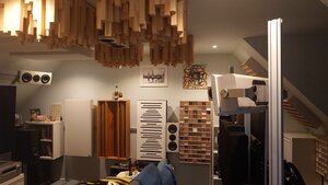

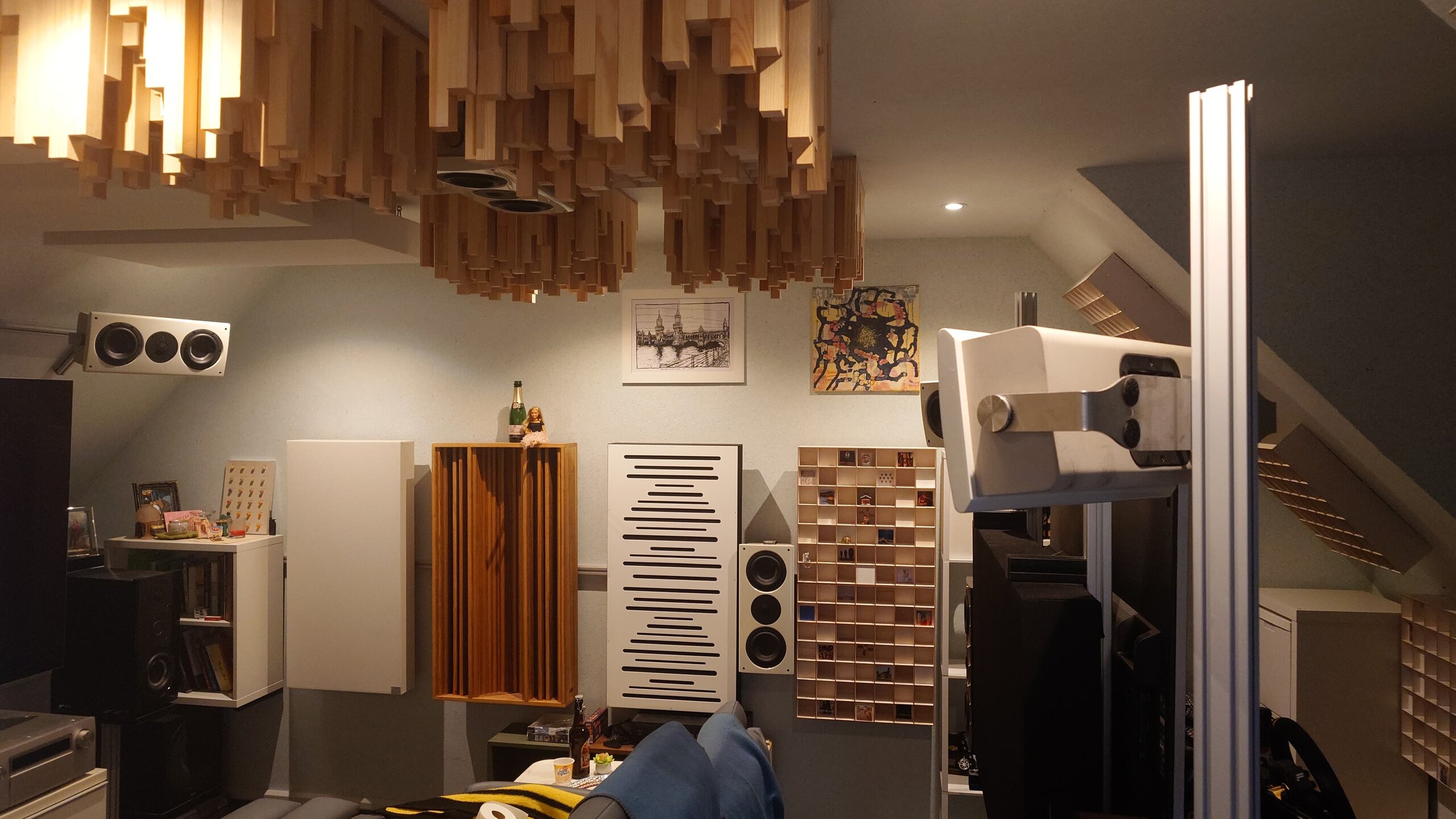

Beitrag von Tom81 »
Die nova sind leider nichts für ihn. Von Tiefgang und Pegelfestigkeit war er echt beeindruckt, da wurden Pegel gefahren die ich mich selbst nie getraut hätte. Aber der Hochton war ihm selbst auf sanft zu dominant.
Das war übrigens kein AB vergleich, wir haben ausschließlich die Nova 9 in Stereo gehört, die nV 60 erst nach Abbau der Nova.
Es ging einfach nur allgemein darum, ob die neue gefällt oder nicht.
Er sieht sich aber eh gerade bei Ascilab (A6B) um.
Als kostengünstige Alternative wären für ihn auch 2x nuVero 70 als Front Links & Rechts denkbar. Eine ist wegen der Umstellung auf Phantomcenter ohnehin übrig, nur der Gebrauchtmarkt sieht immo recht mager aus, speziell für schwarze nV 70.
Die Raumakustik war der Wahnsinn, es wurde dort ein ziemlicher Aufwand betrieben.
Auch die Aufstellung der einzelnen Surround Lautsprecher erfolgte nach exakten Vorgaben in Neigung, Abstand und Winkel über Aluprofile.
Bei mir im Wohnzimmer ist zB. die Tiefenstaffelung aufgrund des asymmetrischen Grundriss wie ein KFZ Fernlicht, auf einer Seite weit in den Hörraum, auf der anderen nahe am Lautsprecher.
Hier war es wie ein perfekter Kreis um einen rum, sofern das Musikstück entsprechend produziert war.
Den Vogel schoss aber die Mehrkanalwiedergabe (nur mit seinen Lautsprechern) in Auro 3d ab. Das war eine regelrechte klangsphäre welche einzelne Lautsprecher praktisch völlig verschwinden ließ.
Bei mir zuhause merkt man ganz genau, aus welchem Lautsprecher ein Effekt gerade kommt.
Schon etwas frustrierend, einfach (für meine Verhältnisse) viel Geld ausgeben und dann wird das schon werden, scheint wenig zielführend zu sein. Aufstellung und Raumakustik sind wohl viel entscheidender.
Einige Akustikelemente wären mir aber optisch für mein Wohnzimmer zu extrem, wie etwa diese weit abstehenden Deckendiffusor.
Hat mich jedenfalls gefreut die Nova 9 mal unter guten Raumakustischen Bedingungen zu hören.
Die klangen dort besser, als ich die Nova 18 in meinem Raum je gehört habe.

Was für ein geiler Raum. Hat er die Deckendiffusoren selbst gebaut?

Hat er selbst gebaut. 10 Stunden Arbeit pro Diffusor und insgesamt 350€ Materialkosten.

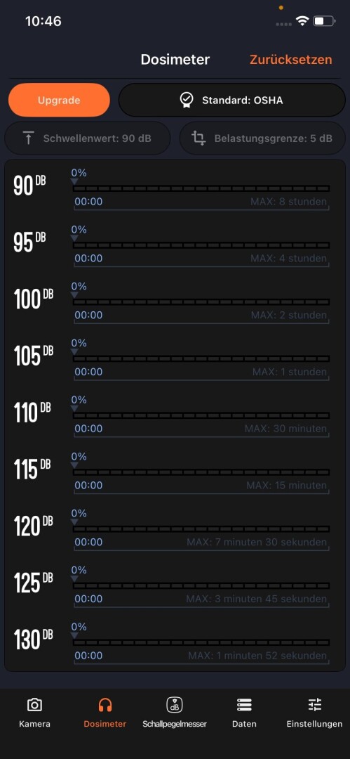

Interessant fand ich, dass in einem extrem trockenen Raum, der tatsächliche Pegel nicht so laut wahrgenommen wird. Der Bass drückt extrem, ja, aber es ist für die Ohren nicht so unangenehm wie ein normaler Raum.
Gesund - nein, ab 85db kann es auf Dauer Hörschädigend sein. Und die sind sehr schnell erreicht

Ich habe mal mein Dosimeter gefragt:

Zunächst einmal auch von mir Danke an Tom81 für den Bericht. Das zweite Bild ist sehr beeindruckend. Klasse, was einige Leute auf die Beine stellen.

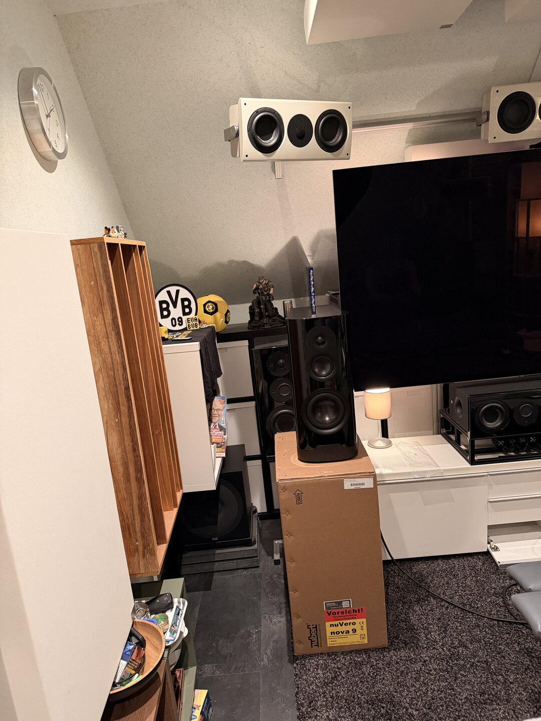

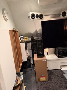

Kann man als Fazit so gelten lassen. Noch gebe ich aber nicht auf. Aktuell hab ich die nova 18 auf den Hörplatz eingedreht (Blasphemie!) was die Tiefenstaffelung des linken Lautsprecher verbessert hat, gibt halt so weniger reflektionen von der Seitenwand. War ein Tipp von Frank. Erlaubt sei sogar, den linken und rechten Lautsprecher unterschiedlich Einzugwinkeln, meint er.
Manches funktioniert jetzt echt super, das kommt genauso weit Richtung Hörplatz wie vom Rechten Lautsprecher, manches klebt aber immer noch am Lautsprecher. Scheint Frequenzabhängig zu sein. Oder auch einfach in der Aufnahme so gewollt.
Hab mir jetzt mal einen 10 cm dicken Basotect Absorber mit Akustikstoff Bezug für den Erstreflexionspunkt des Linken Lautsprecher bestellt. Vielleicht wird's dann besser.
Vorher war dort nur 5 cm angebracht, später Hofa Diffusoren.
Nachteil des Eindrehens: weit nach vorne gemischte Soundelemente, meist Perkussion oder klapps, sind vom rechten Lautsprecher jetzt nicht mehr rechts im Raum abgebildet sondern mittig hinter mir. Klingt echt seltsam. Als wäre der Musiker*in mit der Rassel bei der Aufnahme 3 Meter vom Rest der Band entfernt im hinteren mittleren Teil des Raumes gewesen.

Hast du neu eingemessen?

Nein, momentan nur Pur Direct unterwegs, neu einmessen macht gerade keinen Sinn, ändere fast täglich etwas an Aufstellung oder Raumakustik Elementen.

Da du schon teilweise eine Verbesserung durch das Eindrehen erhalten hast, könnte eine zusätzlich Einmessung die Phasenbeziehungen am Hörplatz wieder herstellen.
