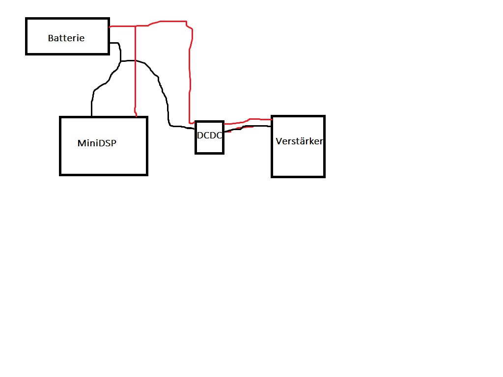

Oke anscheinend vertragt sich der StepUpWandler mit dem DSP nicht. Wie kann ich das regeln?
Angeschlossen ist es derzeit so:

Nimm getrennte Stromversorgungen.
Nenn kleinen 12V Akku für den DSP, viel braucht der ja nicht, und ne größere Batterie für den Amp.
Ich kenn den StepUp nicht, aber auf der Primärseite können die Schaltregler schon jede Menge Müll produzieren den der DSP nun fressen muss.

Oke im Notfall also eine kleine Batterie für den DSP. Könnte man das Problem auch iwie anders lösen? Entstörfilter oder so etwas in die Richtung?
Step UP Wandler ist dieser hier: http://www.ebay.at/itm/150W-DC-10-32V-D ... 232ecda8a5Nimm getrennte Stromversorgungen.

Wie gut der StepUp auf Lastschwankungen reagiert kann ich dir nicht sagen. Ich empfehle dir zwei 12V Akkus in Reihe zu schalten und auf den Stepup zu verzichten. Das ist effizienter und störärmer. Vom ersten Akku -{1}+ <----> -{2}+ greifst du zwischen - und + den Saft für das DSP ab und zwischen -1 und +2 den Saft für den Amp. Achte darauf für den DSP nicht vom zweiten Akku die 12V ab zu greifen, das wäre tödlich! Denn dann ist zwischen GND des Amp und GND des DSP 12V Potentialdifferenz, und das zerlegt das Ding sehr wahrscheinlich. Das gilt immer, Verbraucher in einer Audiokette brauchen (sofern nicht potentialfrei) ein gemeinsames GND Niveau. Alles was nicht gleich ist führt zu Ausgleichsströmen über GND und das ist nicht so schön.
