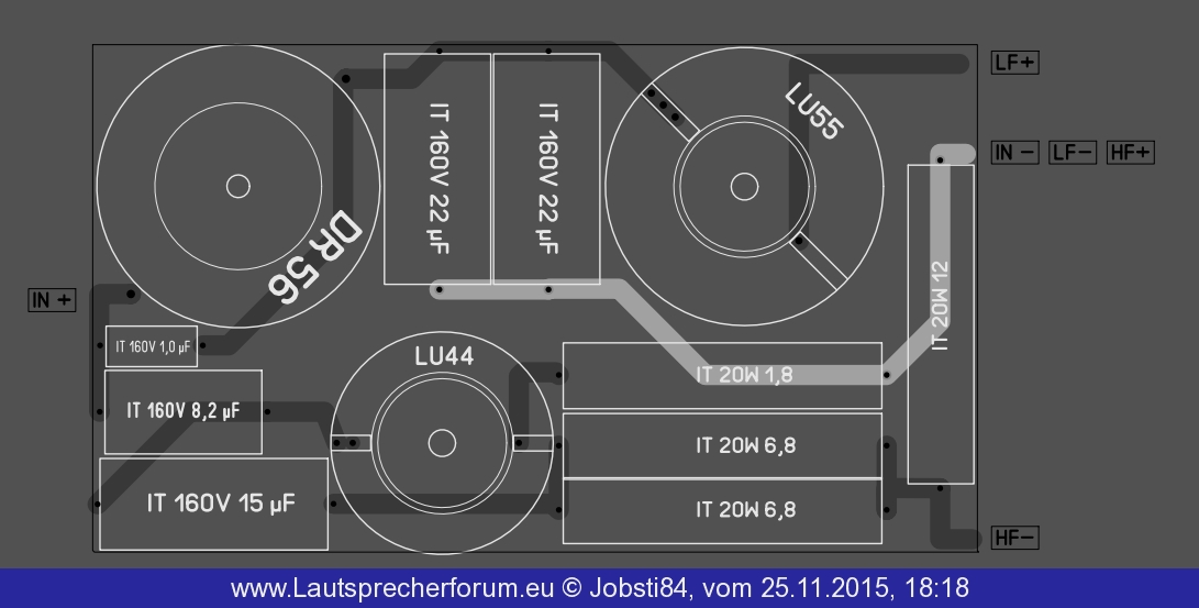

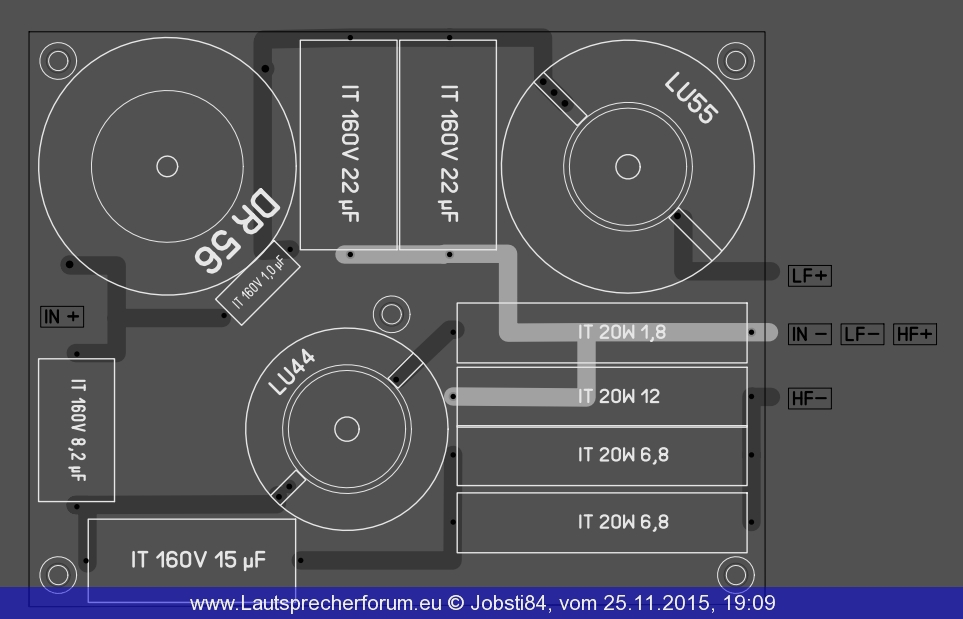

hat mal jemand von euch Bilder für mich wie ich die Bauteile der 215 Frequenzweiche am besten anordne?
Gruß und Danke
Christof

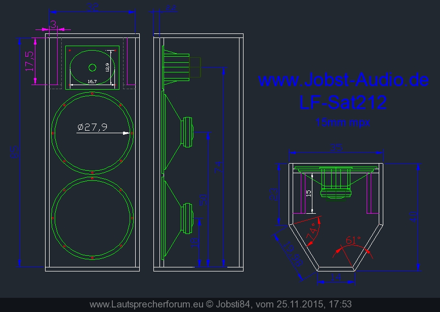

@hottendotten
Wenn eine LF-Sat212 gewünscht ist, dann würde ich die mit dem gleichen Hochtöner wie das LF-Sat12 ausstatten, damit's preislich noch angenehm bleibt
und beide Kisten zueinander passen.
Ebenfalls kann die Kiste so auch für HiFi genutzt werden. Rein vom Pegel reicht der Sica Hochtöner ja gerade so aus, die 12-280A sind ja net so laut.
Auf Proto bauen habe ich aber keine Lust, wer mag, kann mir gerne einen senden ;-) (Chassis habe ich noch parat)
Wer wirklich immer Bässe drunter nutzt, dem rate ich eher zum JB-Sat210 V2, da die Kiste richtig laut kann und auch schön direkt klingt.
Eine JB-Sat212 lohnt eher weniger, da die preislich nicht sehr weit unter dem JL-Sat212 liegen würde und mit Kenford Treibern mag ich in den offiziellen Serien nix machen
(Zumal da auch nurnoch doofe Hörner verfügbar sind, oder wieder woanders her und teuer)

@Famous
Hier, für die übliche IT-Lochraster von 159x127mm und weniger gängige 175x100
Mit dieser Anordnung sollte man nur maximal 2 Drahtbrücken benötigen, im Idealfall sogar ganz ohne.

#201
Beitrag von Famous »
Vielen Dank! @ Jobsti
Spitze :top:
