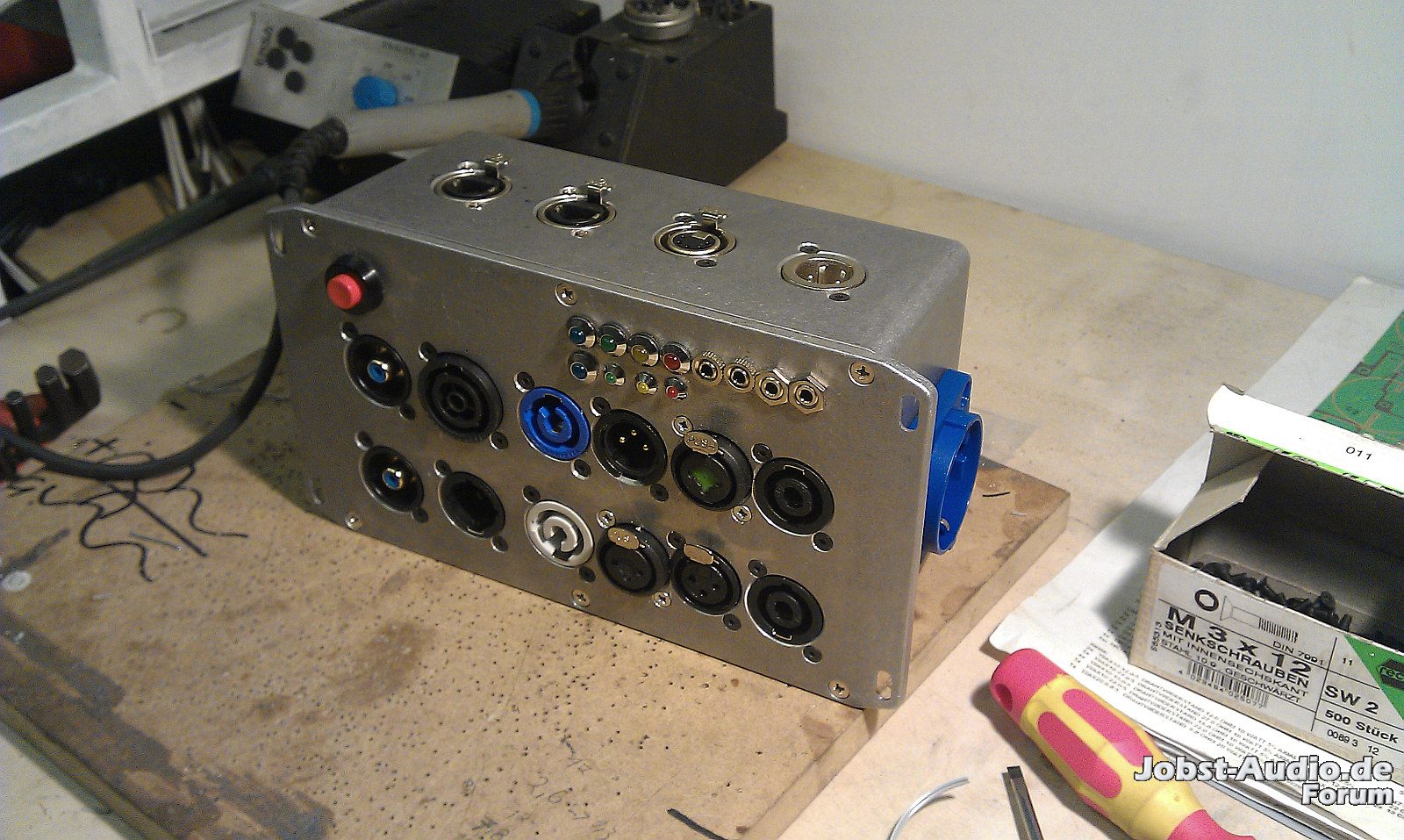

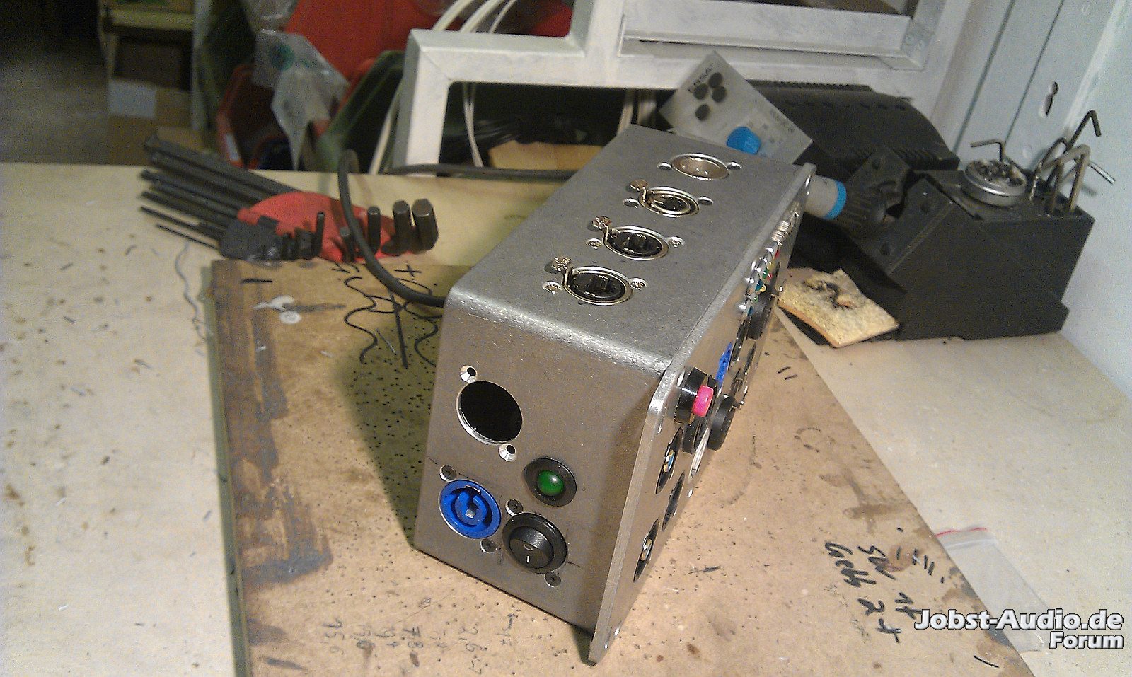

Fertig
Mir sind nur die Powercon Out ausgegangen, sobald einer da is,
kommt die Kiste fest an die Wand.
Ja ich weiß, der Deckel wäre normal die Rückseite für Wandmontage,
allerdings hätte dann net alles so gepasst wie ich wollte.
