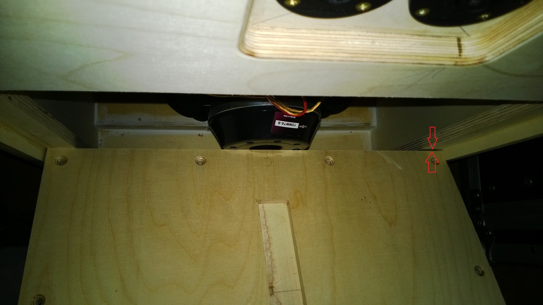

Jetzt hab ich aber grad mal wieder selbst ein Problem:
Typisch Horntop ist hinter dem 15er kein Platz. In meinem Fall (15NW76) sinds sogar minus! 2 mm.
Das ist ja an sich kein Problem da der Deckel etwas nachgibt beim aufschrauben,
aber die Lüftungslöcher sind dann halt auch alle zu.
Jetzt sind mir 3 Lösungen eingefallen:
-Sollte ich die Lüftungslöcher nach hinten durchbohren ?
-den Deckel etwas ausfräsen?
-den Deckel mit Spannung montieren?
Was ist wohl das sinnvollste?
Gruß Philipp
#40
Gerade ein netes Telefonat gehabt, wie es ausschaut, kommt wohl demnächst ein P3 Neo, komplett 18 Sound.
Sobald das Ding hier ist, wäre es nett, wenn mal wer testweise ein 15NW76 hier rüber wandern lassen würde,
zum Hören und Messen im Vergleich.
@de_stich
Loch in den Deckel, damit der Magnet raus schaut, allerdings gescheit abdichten ;)

Die lüftung mache ich wohl doch noch ein wenig anders.
Nicht das da hinten mal die Suppe reinläuft....
