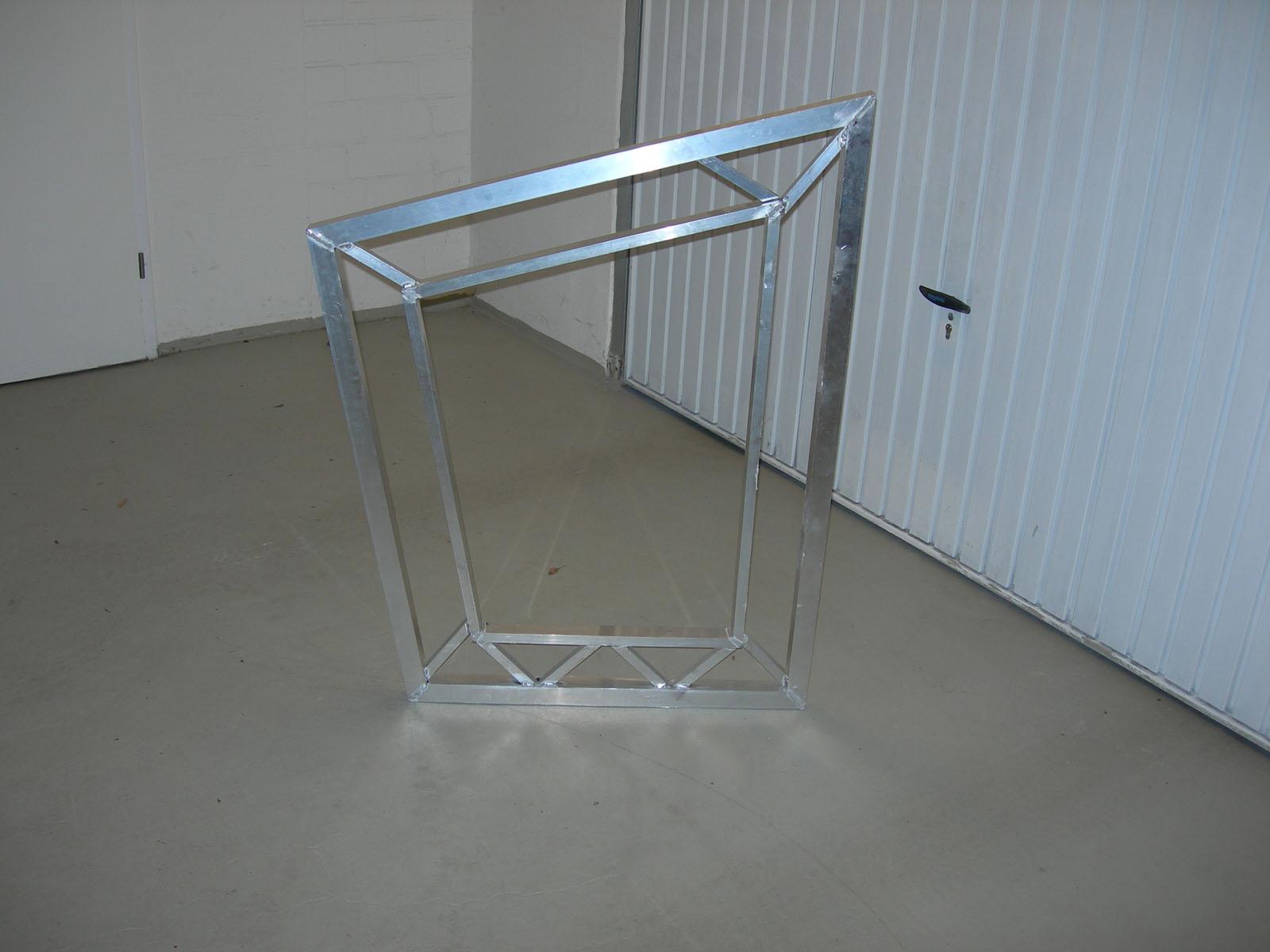

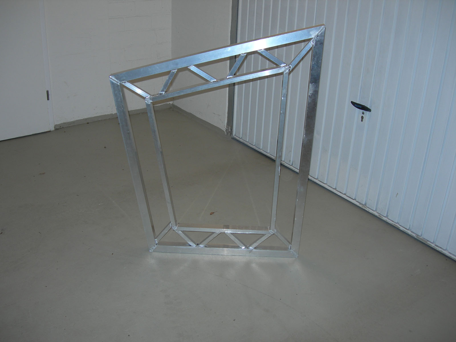

Beitrag von champwill »

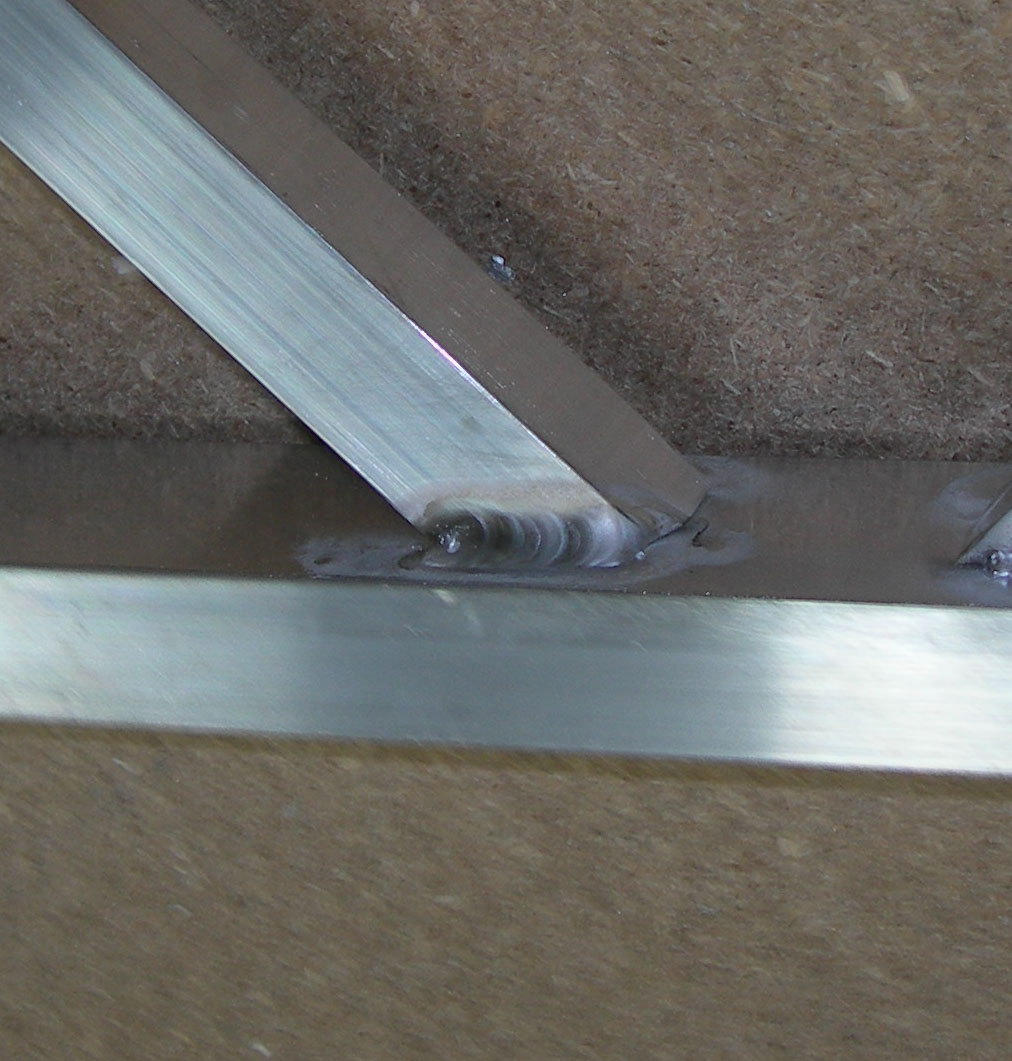

So, hier mal ein Stand der Dinge. Langsam gelingen mir die Schweißnähte.
Einige werde ich noch mal auftrennen und noch mal Schweißen. Das ist aber nicht das Problem.
Dauert halt alles etwas. sind halt viele Nähte, die geschweißt werden müssen.

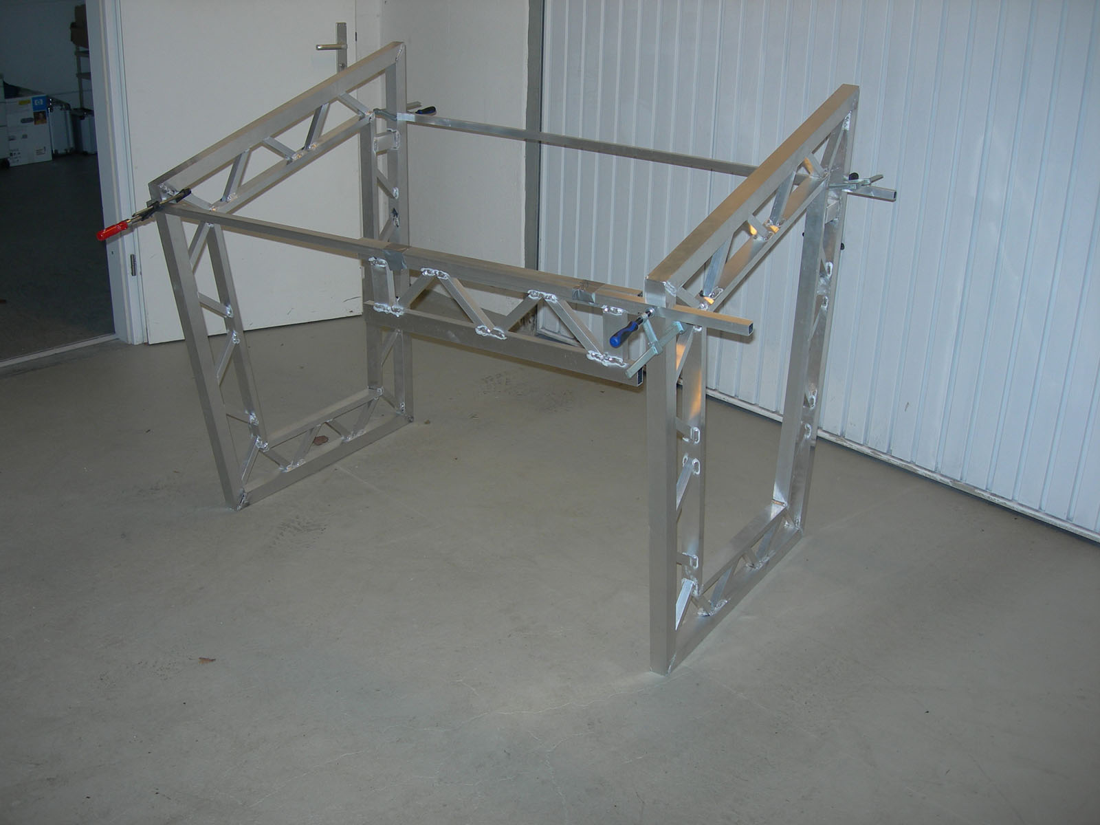

#36

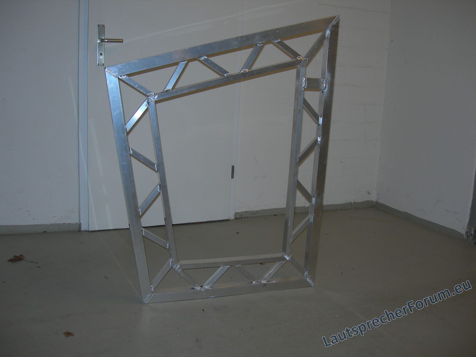

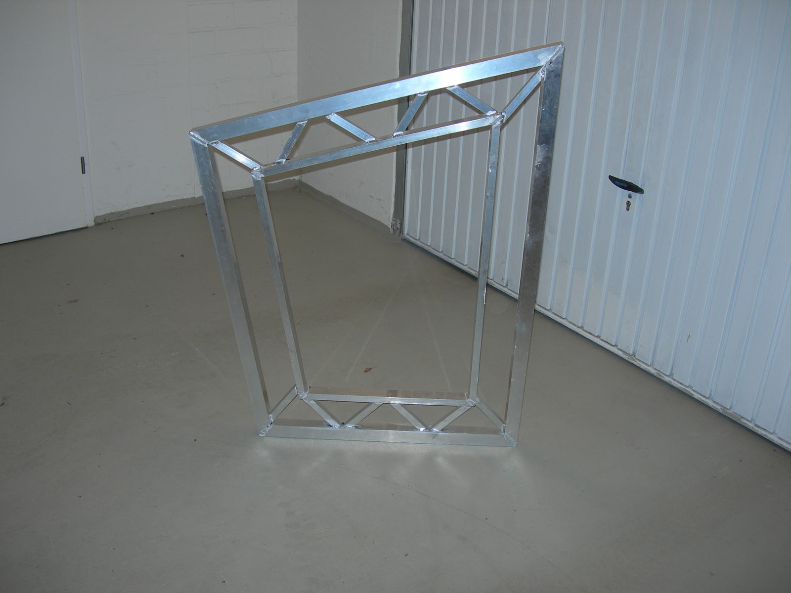

Hier nochmal ein Bild vom Stand der Dinge.
So sieht nach her ein Seitenteil aus, fehlen aber noch Auflage Punkte für Arbeitsplatten etc.
Aber man kann sehen, wie es mal werden soll.

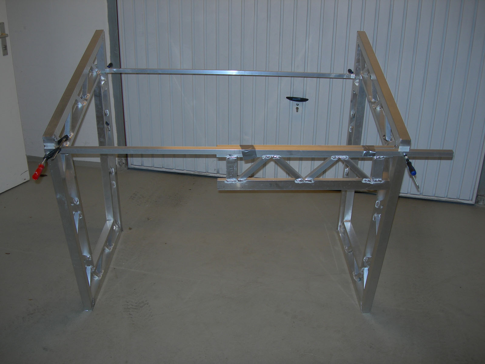

#37

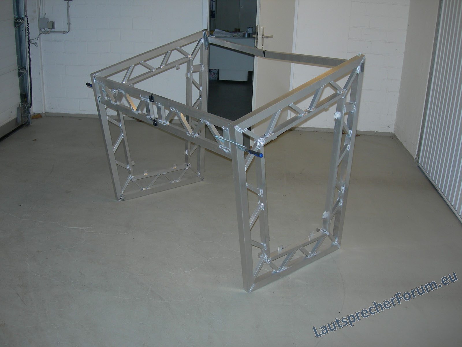

So, hier wieder mal ein Stand der Dinge. Ich hoffe, das man jetzt schon erkennen
kann, wie es mal werde soll.
Ist aber noch viel klein kram dran zu machen, bevor es wirklich weiter geht.

Beim Aluschweißen kann ich nur sagen, das Kehlnähte scheinbar die Königsklasse der Schweißkunst sind, vor allem wenn man es nicht kann. Hab selbst Wochen lang geübt bis ich den Bogen raus hatte.

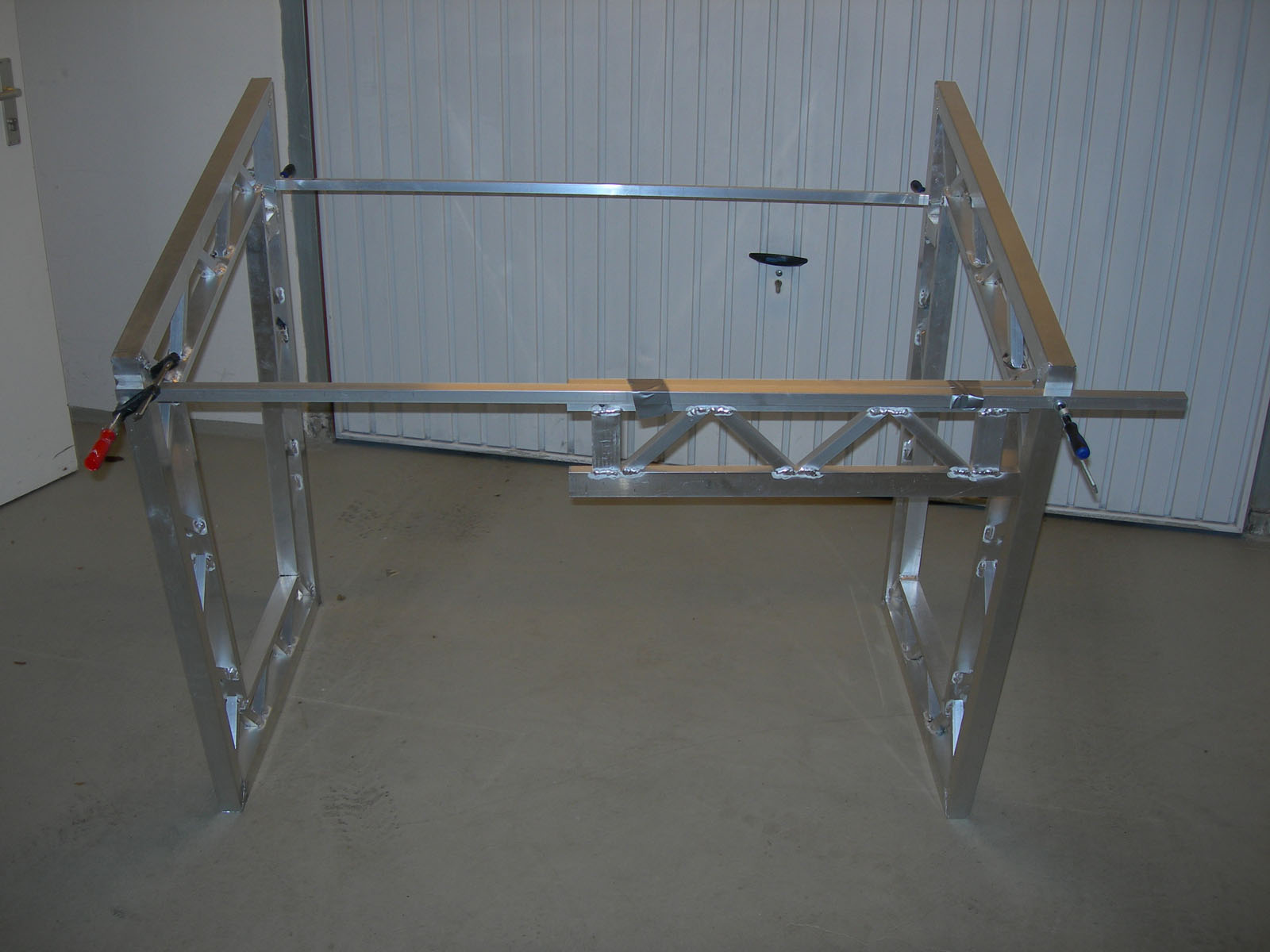

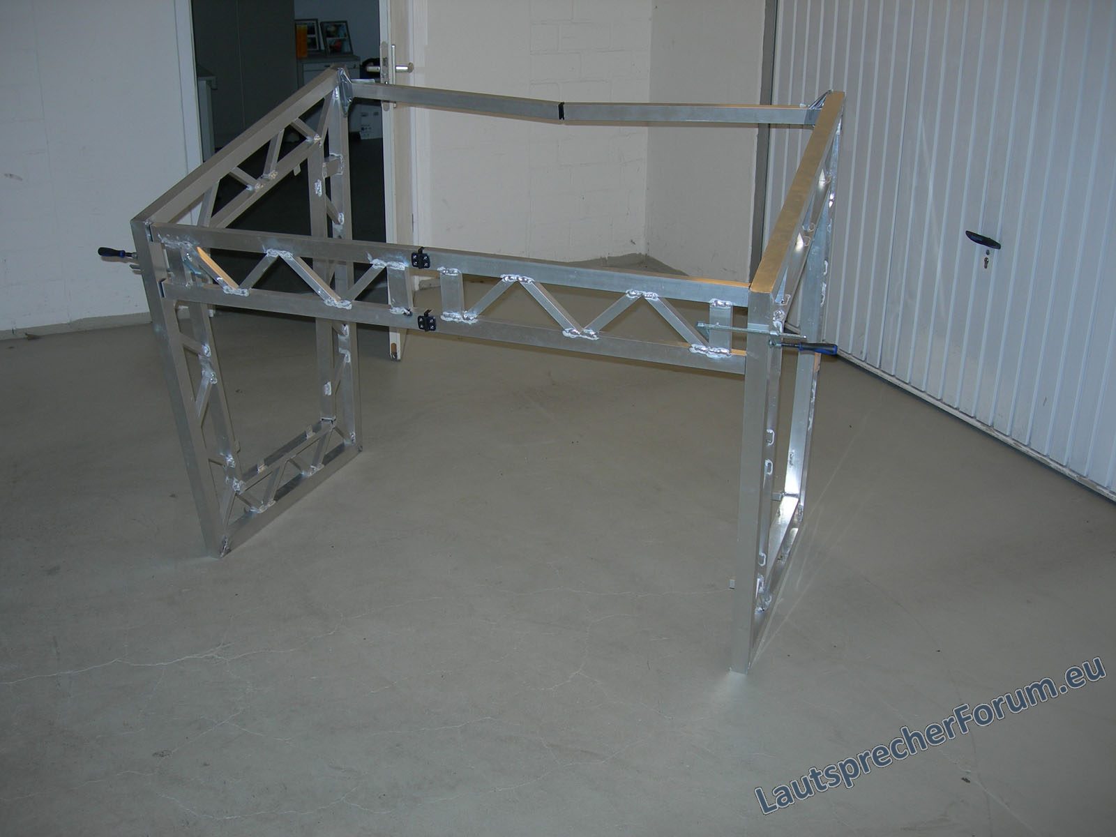

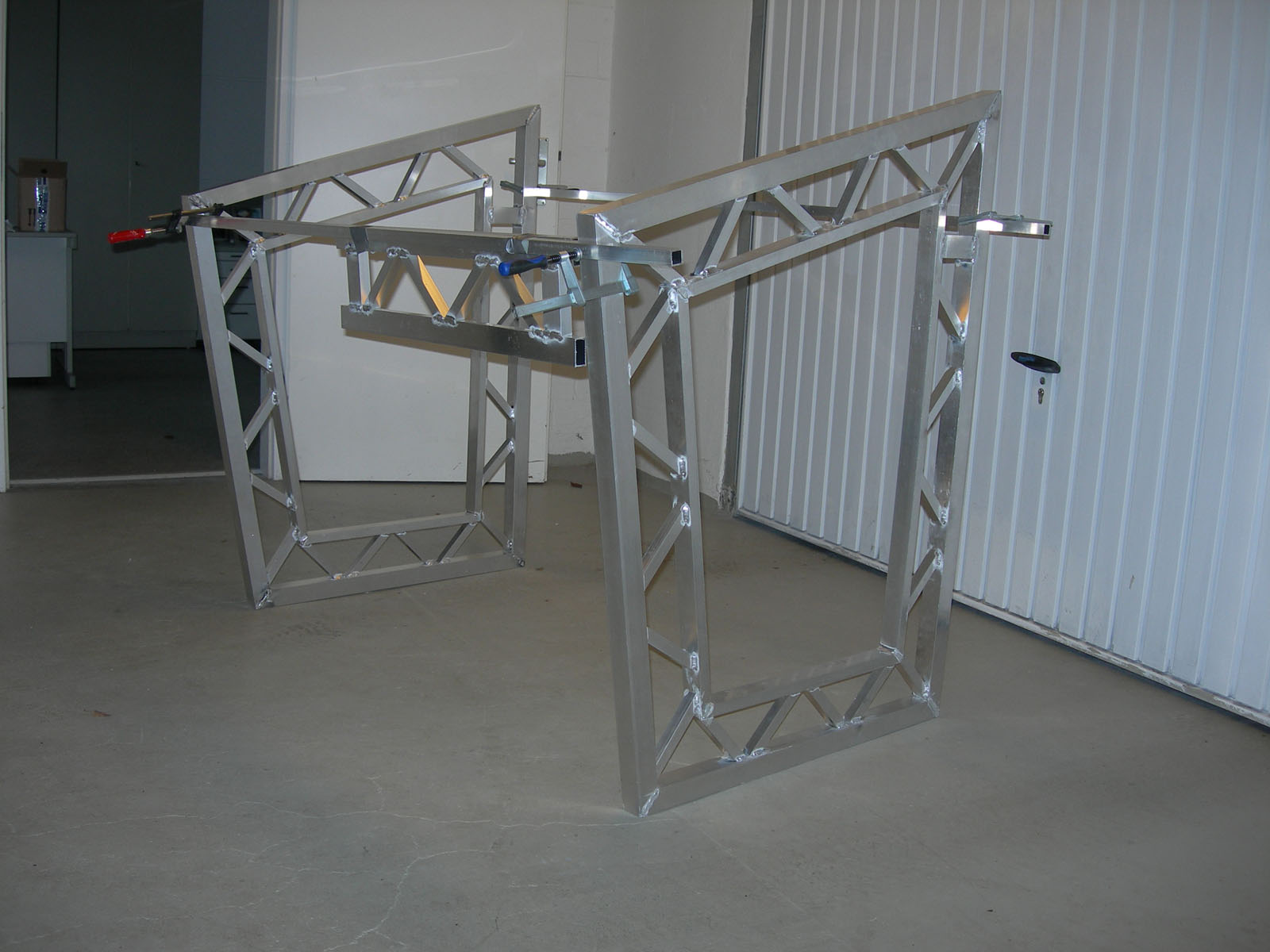

So, für alle neugierigen hier der aktuelle Stand. Hab den Stand mal mit Zwingen zusammen gebaut,
damit man sieht wie es werden soll.
Es müssen noch ca. 5 Auflagen für die Arbeitsplatten angeschweißt werden, dann noch das Feintuning ( Nähte nachschweißen etc.) und dann geht es ans zusammen bauen und Lackieren.
#54
Beitrag von Nex2SoundandLight »
soweit schick nur irgendwie erschließt sich mir grad nicht der sinn des zusammenklappen?
währe es nicht sinnvoll die Verstrebung vorn wo die Scharniere dran sind zusammen zu schweißen, von dem dann noch ein 2tes bauen und die dann an die Vorderseite zu setzen mit vernünftigen Scharnieren welche jeweils die Verstrebung und die Seitenteile verbinden.
Wenn ich Feierabend hab kann ich es ja eventuell skizzieren wenn man jetzt nicht ganz versteht was ich mein.
Gruß Armin
#55
Ich möchte nicht 100 Einzelteile haben, die ich vor Ort zusammen schrauben muss. Meistens fehlt dann auch irgend wann ein Teil. Vorort möchte ich das Teil hinstellen, aufklappen, Arbeitsplatte rein, Fertig. Zweitens soll man alles bequem allein tragen können und einem dritten soll es möglich sein, alles zusammen zubauen, ohne Bediehnungsanleitung.
