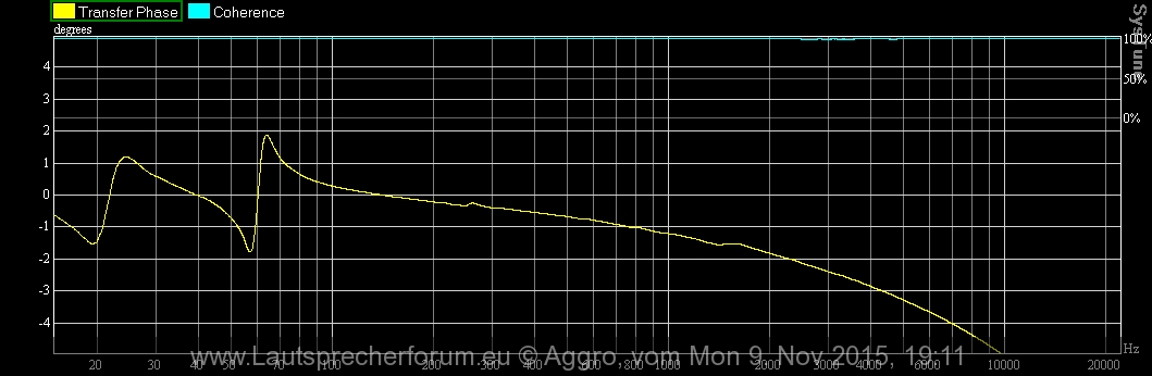

#34
Beitrag von Fio »
Vorsicht mit der fälschlichen Annahme die Resonanzfrequenz läge unbedingt mittig zwischen den beiden Impedanzspitzen.
Richtig ist, die Resonanz liegt zwischen den beiden Impedanzspitzen, dort wo die Phase 0° durchläuft.
Mach den sweep einfach länger, dann ist die Auflösung auch höher.
#35
Beitrag von Aggro »
Ja? Das ist einfach, dann mess ich morgen nochmal schnell die phase ;)
#36
Beitrag von Aggro »
Also, Phase gemessen.... zwischen Tür und Bank ;)
Ich hab mit dem Mauszeiger am Nulldurchgang ziemlich genau 40Hz (und ein paar zerquetschte).
Angenommen: der Phasendurchgang ist richtig, dann haben wir ein Tuning von 40.3 Hz ca... das würde nach Berechnungen von WinISD zu einer vernünftigen Pegelstabilität bei möglichst linearen Frequenzband bedeuten, sämtliche Moden des Gehäuses, Treibers usw mal aussen vor gelassen, rein anhand der Thile Small Parameter.
Angenommen die Rechnung mit den 2 R Peaks stimmt, dann sind wir bei ca 37 Hz Tuning, was bedeuten würde das die Kanäle zu lang sind bei einer angestrebten Tuning von ca 39Hz
Nach Gehäusedaten (nettovolumen 160l, ergibt sich aus: [Brutto Innenvolumen] - [Vents] - [Chassis] - [Versteifung & Konstruktion] ==> ( 5.68^2*6.12 )- (15.5^2 * 2 * 5.2) - 6.8 - 6) wäre das Volumen geringfügig grösser (166) errechnet mir winisd 1 Hz nach unten.... dann wären es 38.....
Also: die effektive Tuningfrequenz nach Phase ist höher als Winds, die effektive Phase nach R Peaks ist niedriger als WinISD.... Wo liegt nun die Wahrheit?
Nebenbei: Könnte man mit Wolle usw die Tuningfrequenz nachträglich verändern? Jemand schrieb irgendwo mal das man damit die Schallgeschwindigkeit im Gehäuse verlangsamen würde, somit das Gehäuse virtuell vergrössern würde. Das hört sich für mich recht esoterisch an......
Im moment tendiere ich dazu, wenn das Tuning ungefähr da ist wo wir es haben wollen (knapp vor 40 Hz) Bei der Eckport Konstruktion zu bleiben. Die eckports sind mir irgendwie sympathischer, wegen der symmetrischen Belastung, auch wenn ich die Argumente wegen der grossen Oberfläche des Ports (und dem verbunden Widerstand) verstehe. Allerdings sollte das bei den niedrigen Windgeschwindigkeiten die mir Win ISD angibt nicht so sehr ins Gewicht fallen, oder habe ich da einen überlegungsfehler ? (Ich meine windwiederstant steigt im Quadrat).
Grundsätzlich ist das Gewicht vom Prototyp bereits bei 48 kg. Bessere Griffe und ein Stabiles Schutzgitter werden das Gewicht noch etwas anheben.... und damit ist die Kiste schon am oberen Limit. Sie noch grösser zu bauen, könnte der Tuningfrequenz dienlich sein, aber dafür nochmal ca 10 KG mehr pro Kiste? bei Massen die ich alleine definitiv nicht mehr Handhaben kann? das werd ich skeptisch.... ich suche hier also einen Kompromiss... Falls ein verlängern der Kiste nötig wird (um ein paar liter dazu zu bekommen) könnte ich mir das auch noch vorstellen. Vom Truck Mass möchte ich nicht abweichen.
Ich bin gegenüber Anregungen und überzeugenden Argumenten natürlich immer noch offen, wünsche Sie sogar, sonst würd ich hier nicht schreiben ;)
Beste Grüsse und herzlichsten Dank für die bisherige Unterstützung ;)
ps: der sweep hatte gestern 4.13 Sekunden und heute 11.9 Sekunden mit angepasster FFT

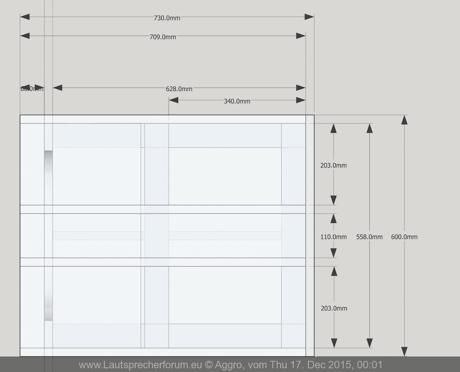

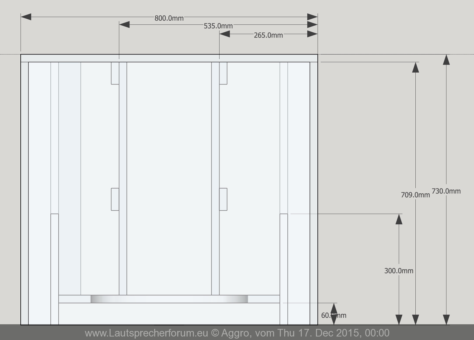

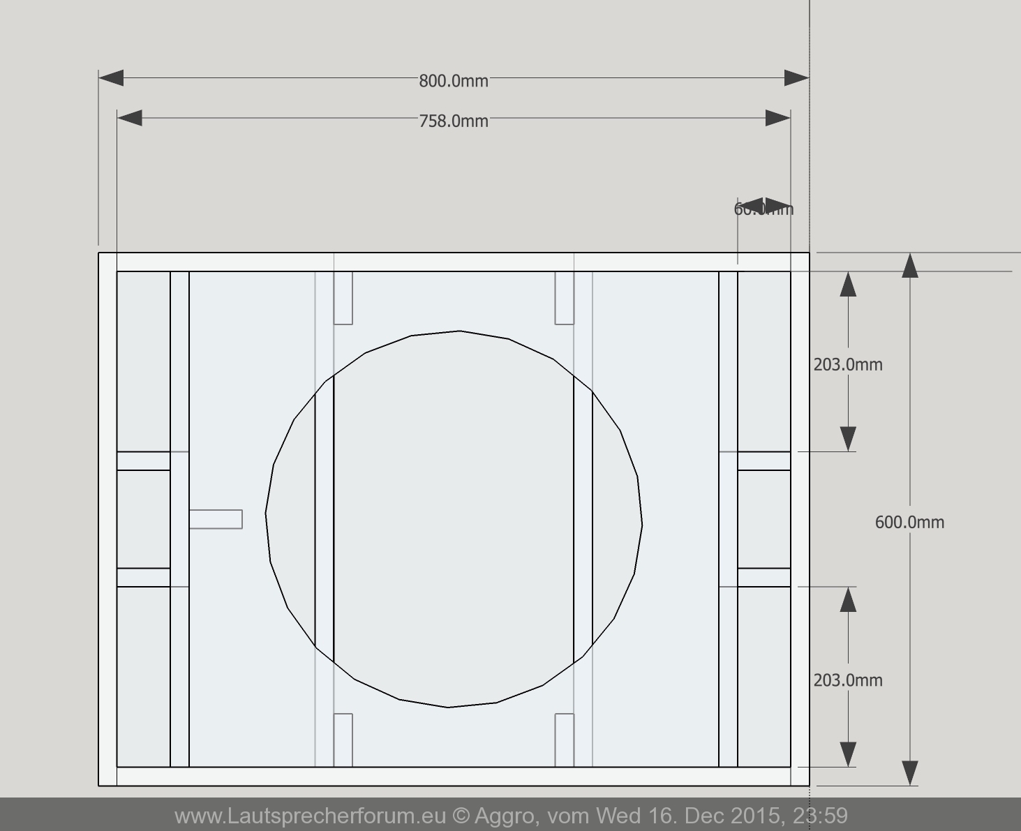

Beitrag von Aggro »
ehrlich gesagt bin ich mit den bisherigen Ergebnissen zwar mehr oder weniger zufrieden, aber den richtigen Kick hast ich noch nicht.
Ich geh jetzt 1 weiter, und scheiss ein wenig aufs Gewicht. Dann kommen halt rollen unter die Bässe ;) Auch weil ich mich aus Logistischen Gründen umentschieden habe und wohl bei 2 Bässen bleiben werde, dann dürfen die auch ein paar Kilo mehr wiegen ;)
Meine jetzige Konstruktion soll in die Richtung meines 2ten Plans gehen, nur etwas kompromissloser was das Volumen angeht. Ich gehe mal davon aus das ich WinISD grundsätzlich trauen kann (ein paar kleine Experimente haben mich dazu verleitet ;) ) und will deshalb meine Kiste mit richtig viel Volumen ausrüsten, damit ich da noch ein bissen mehr Krauskitzeln kann. Breitere Front, entspanntere Vents, viel Platz für Griffe (noch nicht eingezeichnet, aber je 2 links & rechts).
Hier mal meine 1te Zeichnung:
Soweit so lustig.... achja, noch ein paar aktuelle Eckdaten:
Bruttovolumen 265 innen, 350 aussen
Nettovolumen: ca 220l
Tuningfrequenz: 37hz
Gewicht: Schwer..... aber das ding soll ja nicht davonfahren, ich rechne aktuell mit 80kg worstcase..... was schon tierisch heftig wird.
Noch fragen? oder noch besser: Anregungen?
ps.: Nur 1 Port zu machen hab ich mir echt überlegt, aber kann mich irgendwie nicht damit anfreunden. Ich verstehe die akustischen unterschiede, aber irgendwie will mir die symmetrische Lastenverteilung auf der Membran nicht aus dem Kopf....
pps.: Mitte Januar sollte der erste Prototyp fertig sein. Melde mich sobald ich erste Messungen bzw. Probehörsessions gemacht habe.
Beste Grüsse, Kolja

Hmm, Volumen 220l und Tunnellänge 30cm habe ich, aber den Tunnelquerschnitt kann ich irgendwie nicht deinem Plan entnehmen :-(
Martin
#40
Beitrag von Aggro »
203*60, zu erkennen auf der front, 4 mal.
Aber stimm. Das das mittlere für die griffe ist, ist noch nicht ersichtlich in dar ansicht ;)
Oh mann, ich bin schon wieder unentschlossen. Und tendiere fast wieder zu den eckports, da diese ein. Gutes stück der gehäuseversteifung übernehmen und viele noch komplizierteren gehäusekonstruktionen unnötig machen zur fersteifung...
Ich glaub ich zeichne das da oben dann noch mal mit eckports....
