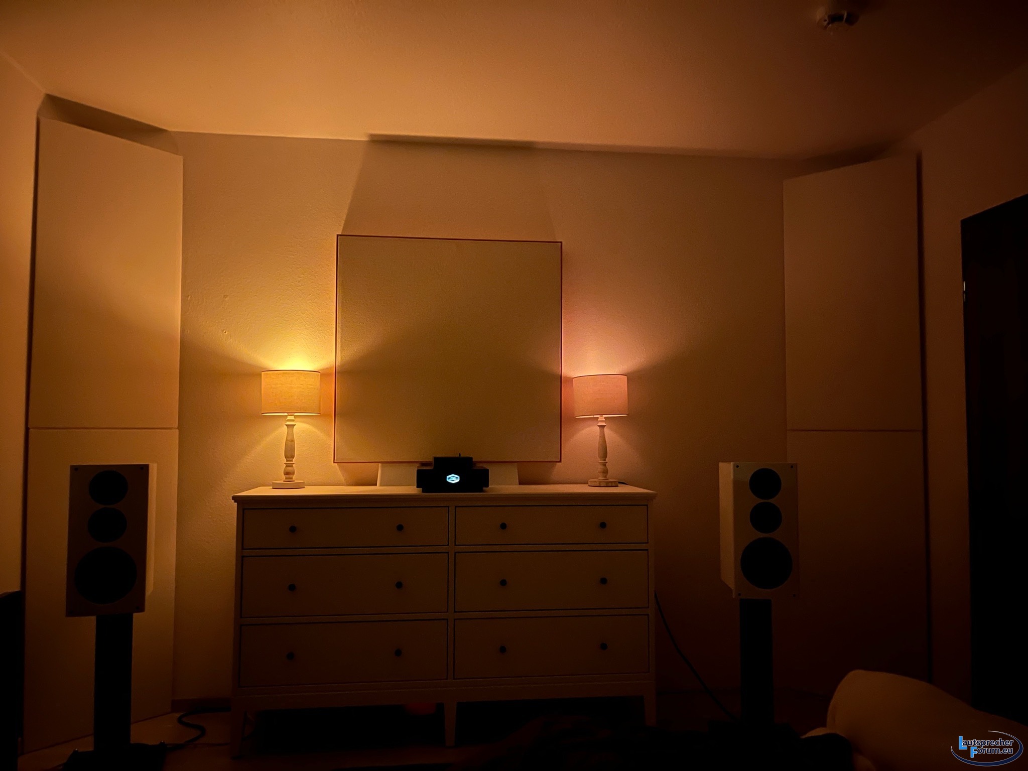

Viel bringt hier realistisch gesehen eh nicht viel, die Aufstellung und Verteilung macht es, bzw kompensiert die Raumakustik. Aber mit zwei Subwoofern hat man ja schon ne Menge an Aufstellungsmöglichkeiten in Kombination mit den Einstellungen ist man da schnell mal Monate lang beschäftigt wenn man alles austesten möchte.

Wie hast du deine Subs im Raum platziert? Zwei AW-1100? Schade, dass Nubert sowas nicht mehr baut.Christmas hat geschrieben: ↑5. Dez 2023 21:31 Viel bringt hier realistisch gesehen eh nicht viel, die Aufstellung und Verteilung macht es, bzw kompensiert die Raumakustik. Aber mit zwei Subwoofern hat man ja schon ne Menge an Aufstellungsmöglichkeiten in Kombination mit den Einstellungen ist man da schnell mal Monate lang beschäftigt wenn man alles austesten möchte.

Ja Subwoofer sind rudeltiere.
Meine stehen symmetrisch in einer Linie mit der Front, mit 85 cm Abstand zu Stirnwand und 1,2 m Abstand zu den Seitenwänden.
Also haben die SUBs 1,6 m Abstand zueinander.

Die gewählte Aufstellung auf 16 qm lässt wenig Spielraum, daher haben die Frontlautsprecher die Basis bestimmt, also gleichschenkliges Dreieck. Die Subwoofer haben nur Platz in der Front und in den Ecken brach der Tiefbass ein, da war der FG ab unter 25 hz schwach, ich vermute weil die Subwoofer mittig vom Raum den Holzboden wesentlich besser anregen können und der gesamte Boden nochmals als Riesen Membran wirkt was ich als sehr vorteilhaft einschätz und daher zwischen die Fronts gestellt.
Ich bin mir immer sicherer dass man meinen Raum nicht mit einem Normalen Wohnraum vergleichen kann durch den schwingenden Boden. Die Absorberwand habe ich dementsprechend angepasst gebaut damit auch alles dort hin passt von der Tiefe her, denn die Subwoofer haben eine Tiefe von fast 60 cm mit den ( Blauen 8) ) Cinchkabeln.
Habe Tudor viel mit der Position gespielt 10 cm weiter nach vorn, zu Seite usw aber der Unterschied war kaum auszumachen, da spielt die Einstellung also Delay, Phase, x-over eine größere Rolle.

60cm tief ist eine Nummer. Das wäre mir zu viel. Deshalb ja die PB-1000. Die dominieren dann optisch nicht zu sehr in der Front. Und was die beiden liefern ist für mich beeindruckend genug. Definitiv bässer als nur 1 AW-1300.Christmas hat geschrieben: ↑6. Dez 2023 08:25 Die gewählte Aufstellung auf 16 qm lässt wenig Spielraum, daher haben die Frontlautsprecher die Basis bestimmt, also gleichschenkliges Dreieck. Die Subwoofer haben nur Platz in der Front und in den Ecken brach der Tiefbass ein, da war der FG ab unter 25 hz schwach, ich vermute weil die Subwoofer mittig vom Raum den Holzboden wesentlich besser anregen können und der gesamte Boden nochmals als Riesen Membran wirkt was ich als sehr vorteilhaft einschätz und daher zwischen die Fronts gestellt.

Kannst du das mit Delay und Phase näher erläutern? Wie kommt man da zu den richtigen Einstellungen?Christmas hat geschrieben: ↑6. Dez 2023 08:25 Die gewählte Aufstellung auf 16 qm lässt wenig Spielraum, daher haben die Frontlautsprecher die Basis bestimmt, also gleichschenkliges Dreieck. Die Subwoofer haben nur Platz in der Front und in den Ecken brach der Tiefbass ein, da war der FG ab unter 25 hz schwach, ich vermute weil die Subwoofer mittig vom Raum den Holzboden wesentlich besser anregen können und der gesamte Boden nochmals als Riesen Membran wirkt was ich als sehr vorteilhaft einschätz und daher zwischen die Fronts gestellt.

Oha, ich habe bei mir die Phase ,,falsch,, eingestellt, also entgegen der Empfehlung.
Die Phase stellt das zeitverhalten in der übergangsfrequenz ein, also in meinem Fall sollten die SUBs bis 80hz spielen und dann mit 12dB/okt abfallen und ab da setzen die 683 ein, aber die habe ich auf 60 hz getrennt, dadurch habe ich eine theoretische Überhöhung im Bereich zwischen 60-80 hz, diese füllt eine starke Senke etwas. Da müssen Phase und Delay passen. Die Phase habe ich auf 0 grad stehen obwohl 180 empfohlen wird. Kehre ich diese um geht der Tiefbass flöten und es wird schwammig.
Das Delay also der eingestellte Abstand der Subwoofer ist wesentlich größer eingestellt als die tatsächliche Entfernung, das liegt zum einen daran dass Subwoofer hier eine Ausnahme darstellen da jedes Filter einen Zwitversatz verursachen, und zum anderen das Antimode wo jede Menge Filter arbeiten und das Gerät ohnehin eine Latenz von etwa 2,7 ms aufweist. Dann die feinjustierung über das Gehör, vom Tiefstbass bis zum 80 hz Trommelschlag usw, so lange nachstellen bis die maximale Präzision und Plötzlichkeit erreicht ist ohne an Tiefbass einzubüßen.
Ja auch Frequenzen unter 20 hz sind mir wichtig. Schwierig wird es wenn der Raum sehr trocken ist und man sich den 16-17 hz nähert da noch rauszuhören ob der Bass nun stärker oder schwächer ist. Dafür kann man den Subwoofer Pegel leicht anheben.

Das mit dem messen habe ich als Annäherung gemacht, konnte jedoch mangels Fachwissen dadurch keine Einstellung finden die mich zufriedener stimmte als mit der Einstellung nach Gehör.

Da schliesse ich mich allerdings auch an. ich fand es Seltsam, das die so herum stehen. Das Logo hat mich dann noch mehr verwirrt.CJoe78 hat geschrieben: ↑5. Dez 2023 18:41 Der Absorber ist ja eher schmal. Da erwarte ich mir keinen sonderlich großen Effekt. Spaßeshalber würde ich die Absorber mal umdrehen und mit der Kante nach außen in den Raum stellen. Das sieht zwar blöd aus, sollte theoretisch aber mehr bringen.
Alternativ würde ich zu den Ecken hin hinter den Absorbern mind. 10 cm Platz zu den Wänden lassen. Auch das bringt mehr.
Bei mir stehen alle Eckabsorber auch als Quadrat im Raum. Der Hohlraum dahinter, absorbiert somit ebenfalls noch mal.
Allerdings sind meine von RTFS und aus „Schaum“ ggfs. ist dies ein hier anderes Konzept. Wovon ich ausgehe.

Wie man sieht geht beides. Jeder muss schauen wieviel Platz er in seinem Raum dafür erübrigen möchte. Effektiver im Tiefton ist sicher der Ansatz die Ecke in den Raum zeigen zu lassen.Charlie_MZ hat geschrieben: ↑6. Dez 2023 11:42Da schliesse ich mich allerdings auch an. ich fand es Seltsam, das die so herum stehen. Das Logo hat mich dann noch mehr verwirrt.CJoe78 hat geschrieben: ↑5. Dez 2023 18:41 Der Absorber ist ja eher schmal. Da erwarte ich mir keinen sonderlich großen Effekt. Spaßeshalber würde ich die Absorber mal umdrehen und mit der Kante nach außen in den Raum stellen. Das sieht zwar blöd aus, sollte theoretisch aber mehr bringen.
Was genau meine Aufstellung bringt werde ich demnächst messen. Dann müssen wir nicht spekulieren. Ich freue mich auch so über die verbesserte Akustik.

Bringen tut das in jedem Fall was! Das muss man glaub ich, nicht messen. Der gesamte TT-Bereich profitiert davon. Zumal du durch das Bett und die Decken etc. ja schon einiges an Absorber hast.

Die Lieferung von addictive ist unterwegs…Don Kuleone hat geschrieben: ↑5. Dez 2023 16:57 Das Schlafzimmer ist ca. 15qm (3,7*4,1) groß. Die neuen Eckabsorber spannen 2,4m*0,58m=1,4qm pro Ecke in den Raum auf. Insgesamt also 2,8qm zusätzliche Absorbtionsfläche.
Im hinteren Teil des Raumes hängen nochmal 4*0,5m*1m*10cm stoffbespannte Basotect Absorber. Also quasi hinter dem Bett.
In die hinteren Ecken kommen noch jeweils 2 runde 30cm Premium Bass Traps von addictive Sound. Hier kann ich aus Platzgründen nicht die Eckabsorber wie vorn verwenden.
Die Nuvero 60 sind Tiefton entzerrt via miniDSP Flex TRS. Die Apollon Purifi Mini läuft mit 20db Gain. Da der Flex (als Vorstufe) via xlr 4V Ausgangspannung liefert also kein Problem.
