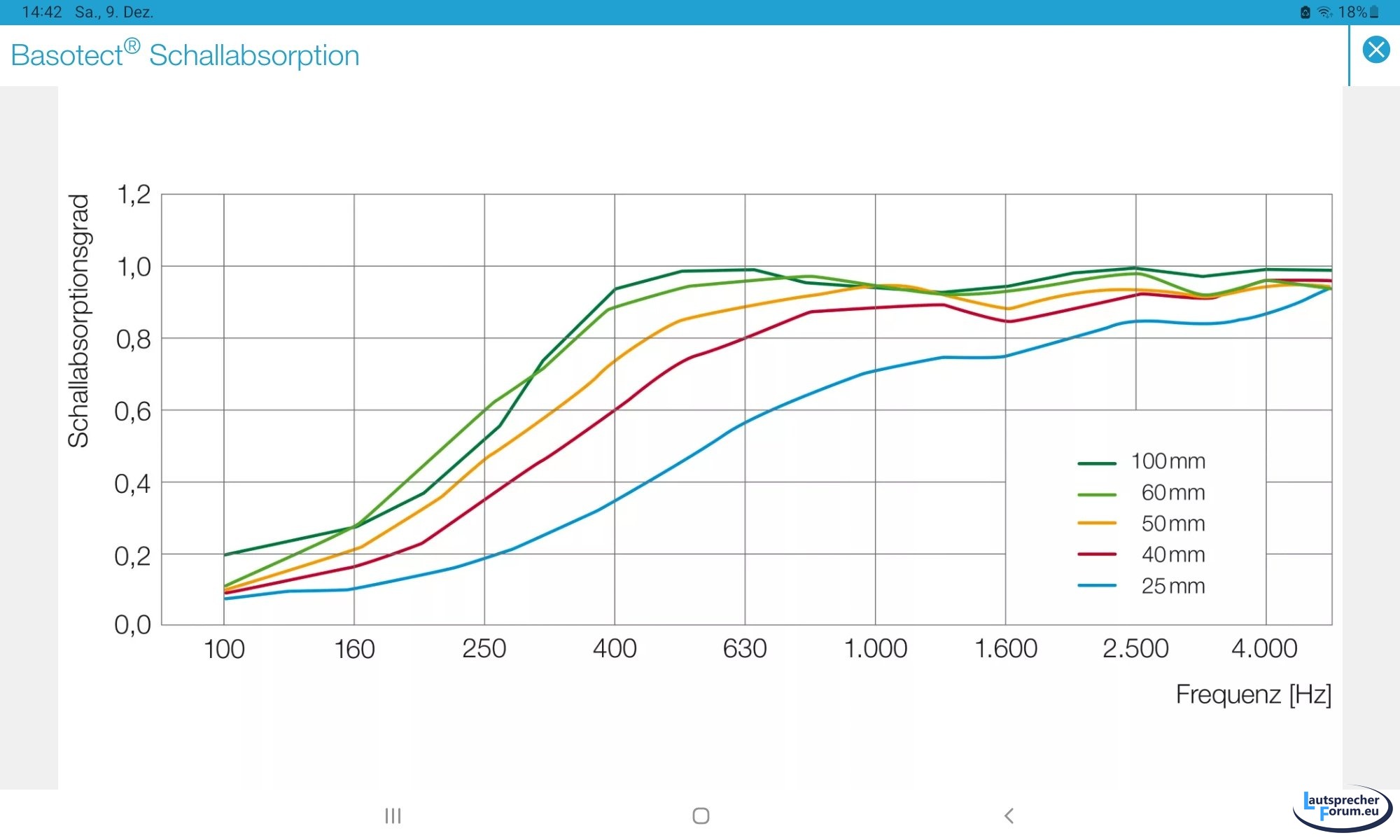

Die Segel sind selbst gemacht, insgesamt 2x2m. Holzrahmen, Stoff und Basotect. Das ganze mit jeweils 4 Seilabhängern an der Decke befestigt.
- Beiträge: 864
- Bedankung vergeben: 323 Mal
- Bedankung erhalten: 367 Mal
Re: Raumakustik - Schallabsorber selber bauen
Basotect fängt bei über 10 cm Dicke an, tiefere Frequenzen zu reflektieren. Bei über 10 bis 20 cm würde ich Rockwool Termarock 40 für ein Deckensegel verwenden.
Bei über 20 cm bis 50 cm Dämmung Sonorock oder Isover Akustic TP1. Das ergibt eine insgesamt gleichmäßigere und tiefere Absorption.
Für noch bessere Absorption ist ein Deckenabstand von ca. 10 cm (Abstand ~ max. Hälfte der Absorberdicke, auch wegen Hinterlüftung) ratsam.
