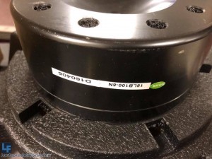

Weis hier jemand was für eine Typenbezeichnung auf dem Original Chassis des TP118/800 in der passiv Version steht? Ich weis nur das, das Chassis im TP118/800A also der aktiv Version der 18LB100/4-N ist aber welcher steckt im passiven davon ?
DjRENE2txc
- Beiträge: 202
- Firma: ...
- Bedankung erhalten: 10 Mal

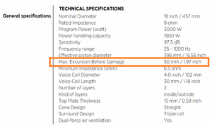

Umbau war ein Erfolg, leider etwas mehr Arbeit, als erhofft.
Klang ist wirklich gut und Leistung ist auch super, der Wolf im Schafspelz sozusagen.
Es wurde das Loch in der Front komplett auf Außendurchmesser des neuen Lautsprechers aufgeweitet und dahinter aus 4 Segmenten (um sie in die fertige Kiste zu bekommen) eine 2. Front eingesetzt.
Das wurde aufgrund des massiv größeren Hubs des neuen Treibers gemacht (Membran schlägt sonst am Gitter an),

Dann lieber sauber ausschneiden, auf den Abschnitt eine kleine Sperrholzplatte (wie im Bild) aufkleben und mit etwas z.B Filz als Lückenfüller als Einsatz wieder rein.
Dann kann man auch den Lautsprecher mal wieder ausbauen.
Bezüglich der Auslenkung habe ich mich an der max. Auslenkung vor Schaden des Treibers orientiert.
Die Membran sollte nicht vorher am Gitter anschlagen, sonst reduziert man die unnötig.
