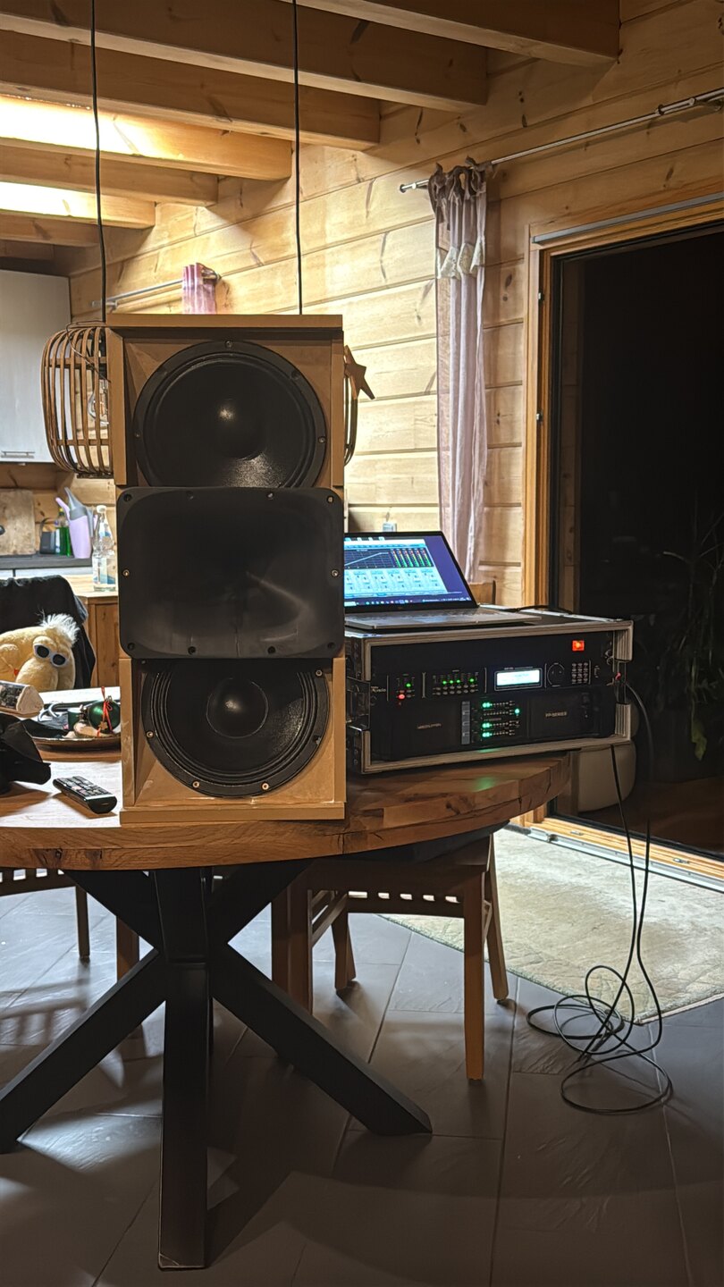

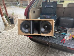

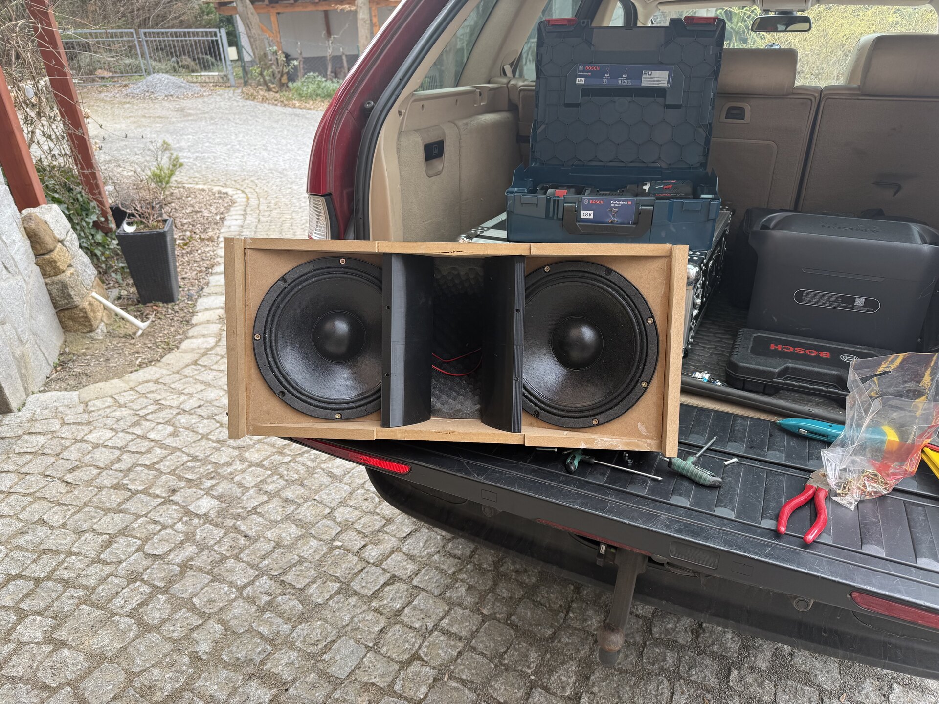

bin gerade dabei die Ps4 Pro nachzubauen aber etwas abgeändert mit anderem horn und anderen tmts.
Als tmts kommen die 10ntlw2500 zum einsatz, welche nicht erste wahl waren aber durch andere verworfene Projekte da waren und jetzt hier ihre anwendung finden.
Als Hf horn kombi kommt bei mir das HS186L mit BMS5530 HE zum einsatz. Das Horn ist vermutlich nur wenigen hier ein begriff deshalb gehen wir das mal fix durch:
1" 80x60 OSSE Horn entwickelt von @David4703, und bei Cults3d als stl download zum selber drucken erhältlich.

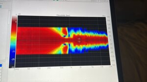

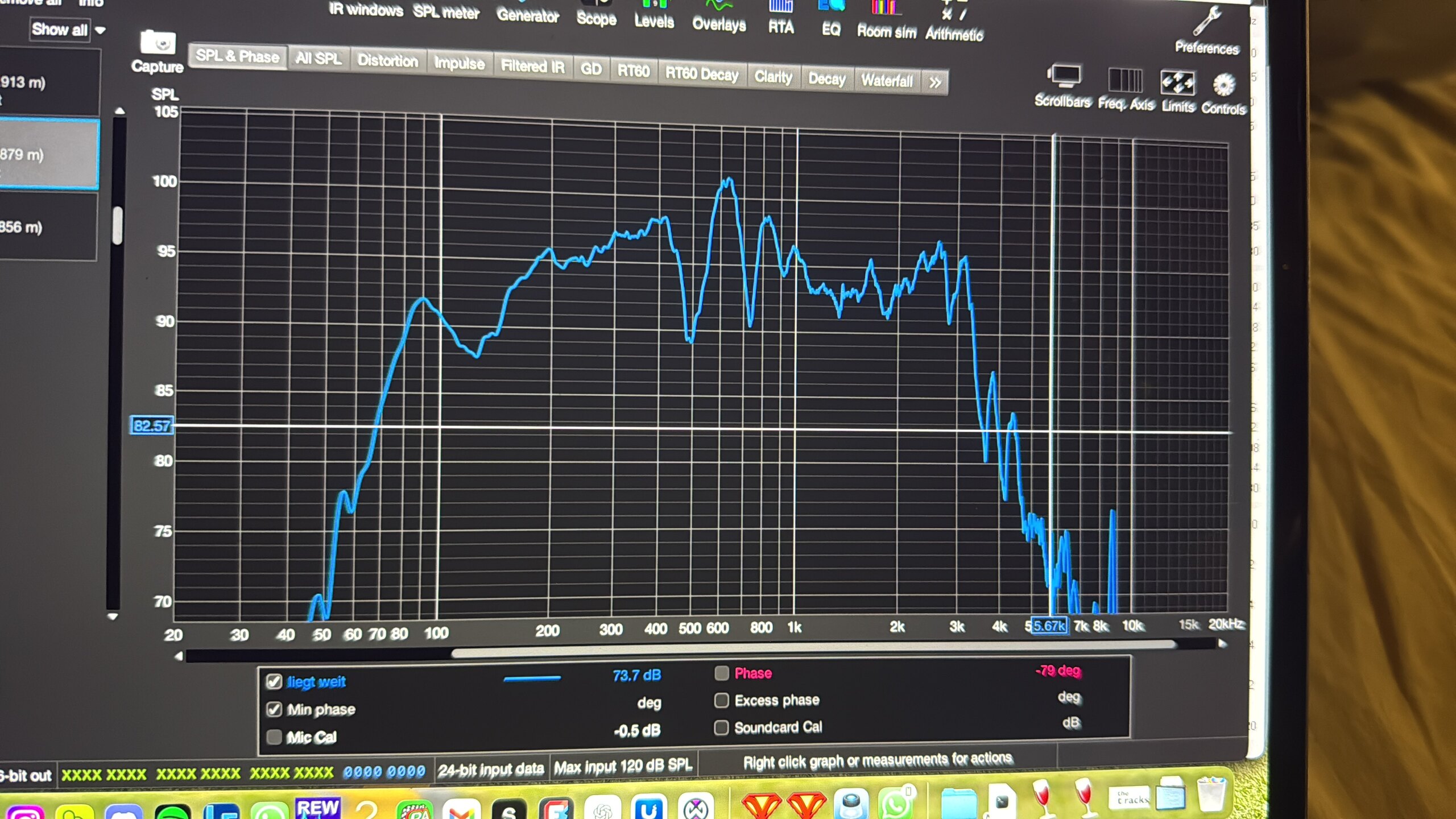

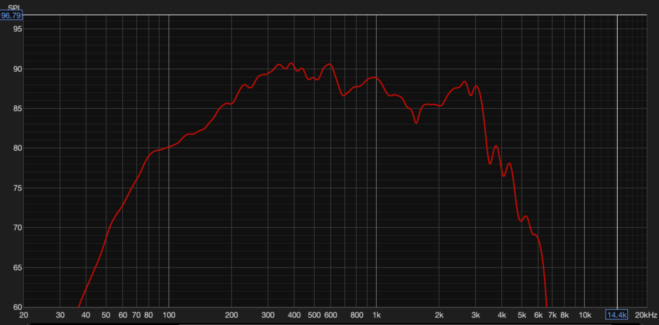

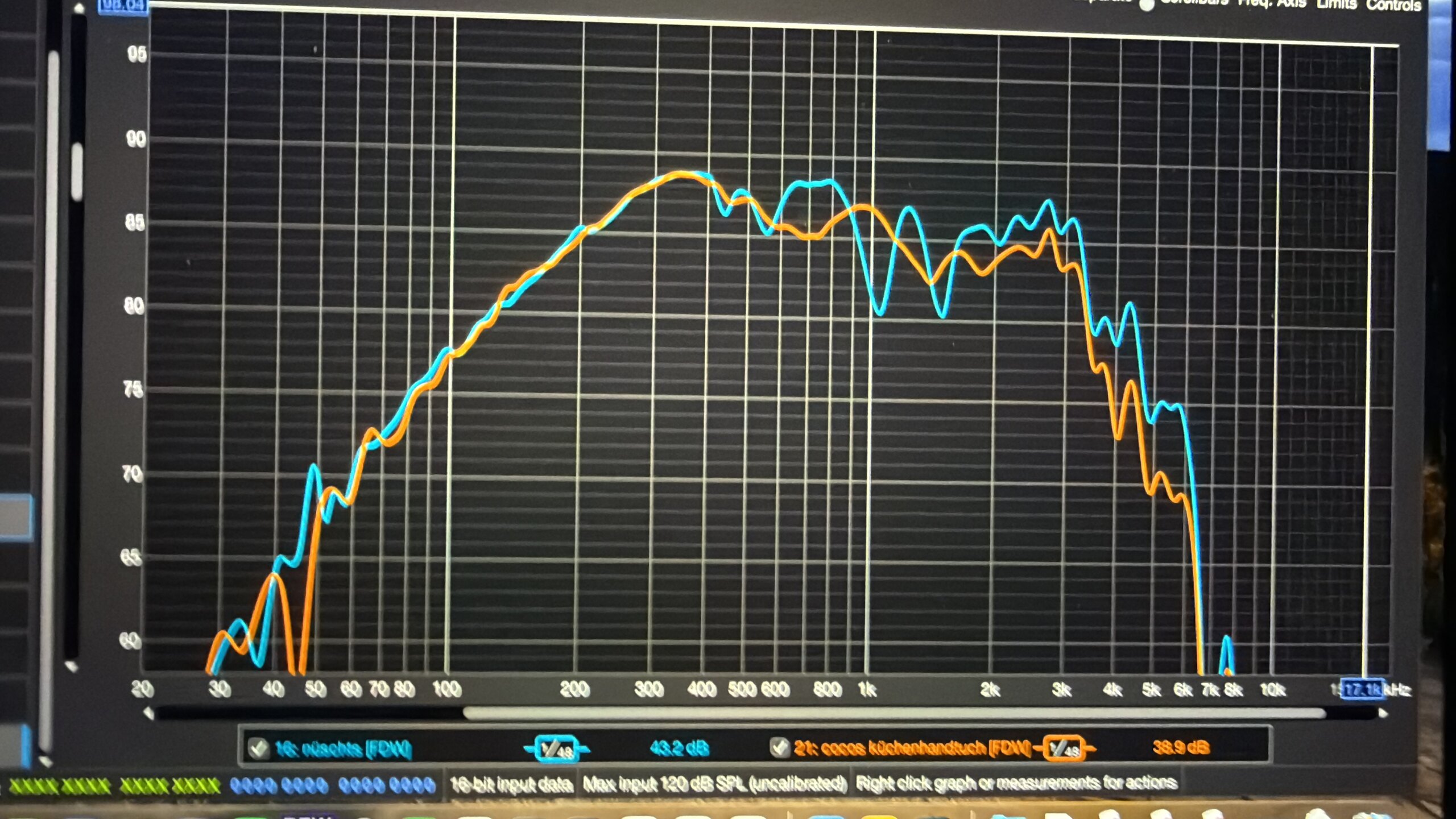

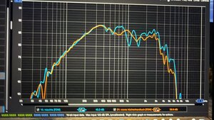

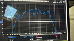

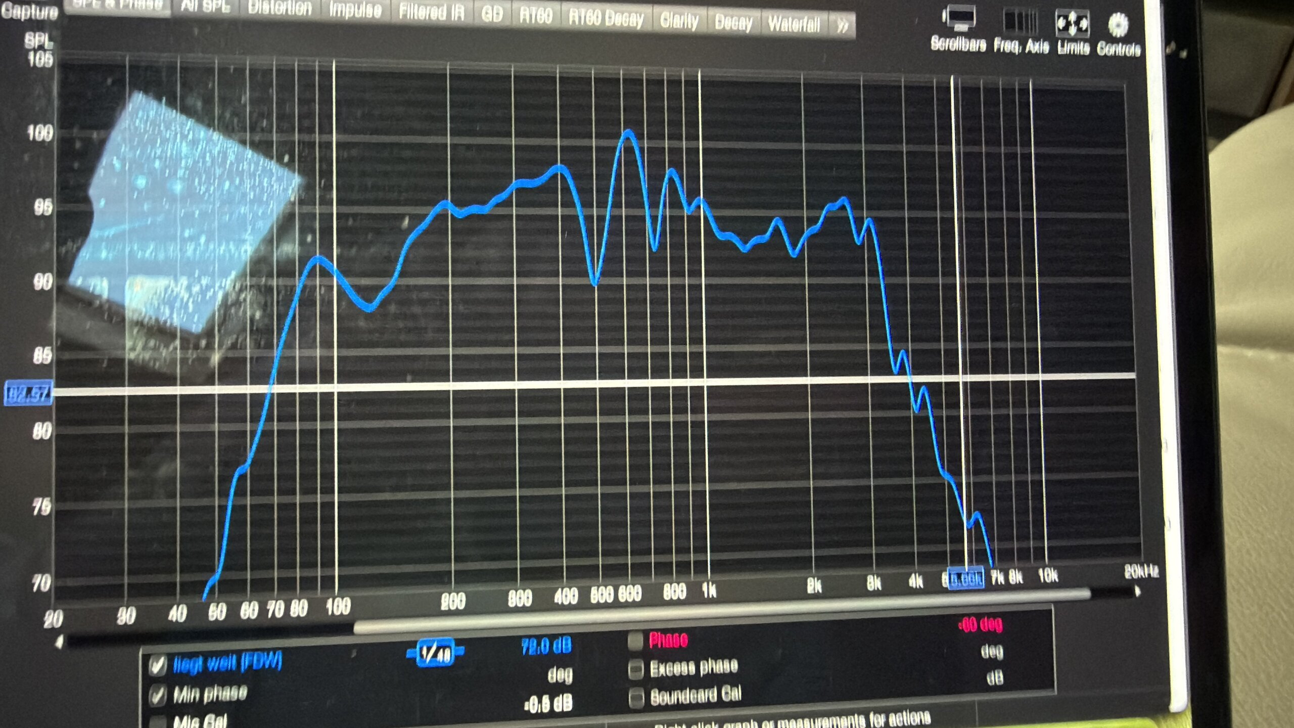

Jetzt zum spannenderen Teil: Erster Prototyp wurde letzte Woche gebaut und am Samstag komplett vermessen auch abstrahlung vertikal/horizontal.

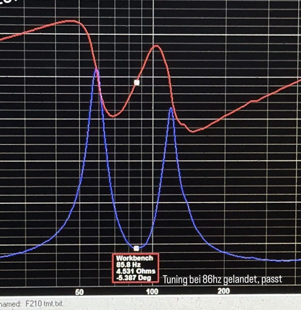

Tuning ist per Impedanzmessung verifiziert worden und bei 86Hz gelandet was bei dem volumen für die 10ntlw2500 etwas hoch ist, dementsprechend haben wir eine ziemlich bucklige abstimmung, was aber zu verschmerzen ist.
Problematischer sind eher die Einbrüche bei ca 500hz sowie ca 750hz. Es wurde auch zuvor geschrieben, dass bei einer K20 diese probleme nicht vorliegen jedoch sehe ich wenn ich mir die messung davon anschaue auch einen einbruch, vor allem bei genau 500hz. Dieser ist nicht so spitz wie hier, das kann aber auch an smoothing oder gesetzten fenstern liegen.

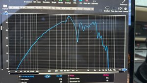

Viel mehr wundert es mich aber doch wie die nebenmaxima der tmts in der vertikalen der K20 so schwach ausgeprägt sind...
Bei mir sehen die nämlich so aus:

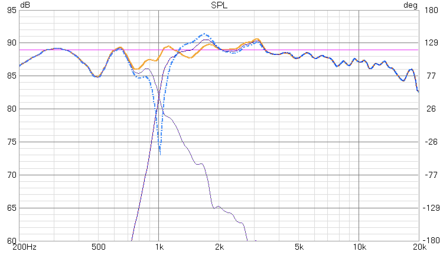

Das ist mit aktiver trennung bei 1khz und nur in VituixCAD simuliert. Seeburg trennt ja auch tiefer, was mir mit meiner hf-Horn- Kombi nicht möglich sein wird.

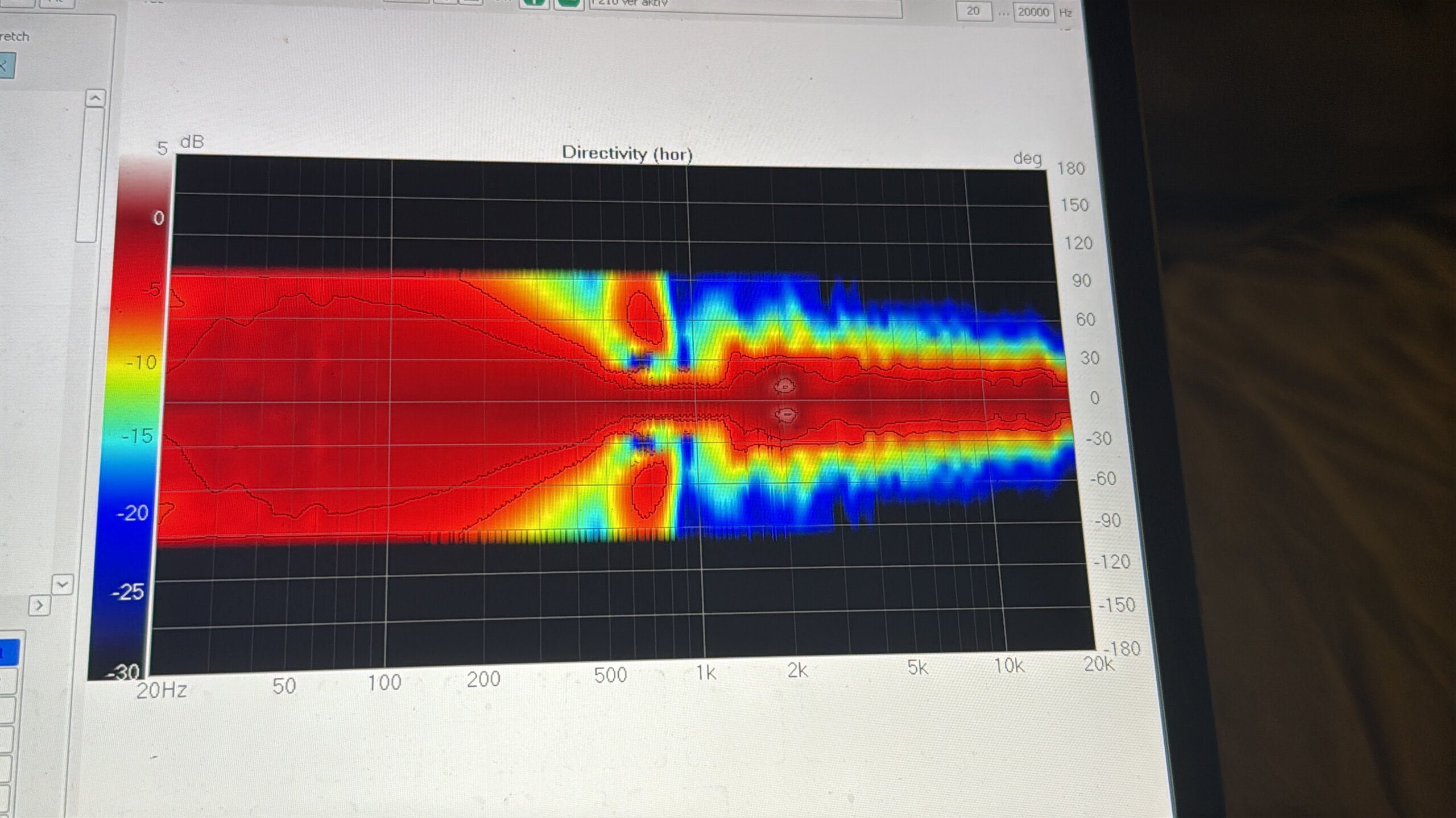

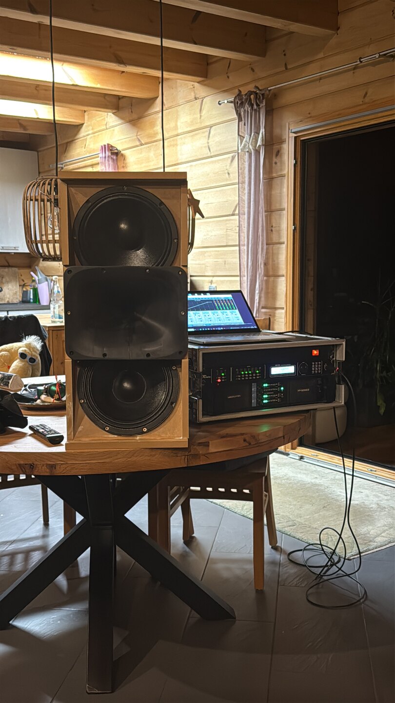

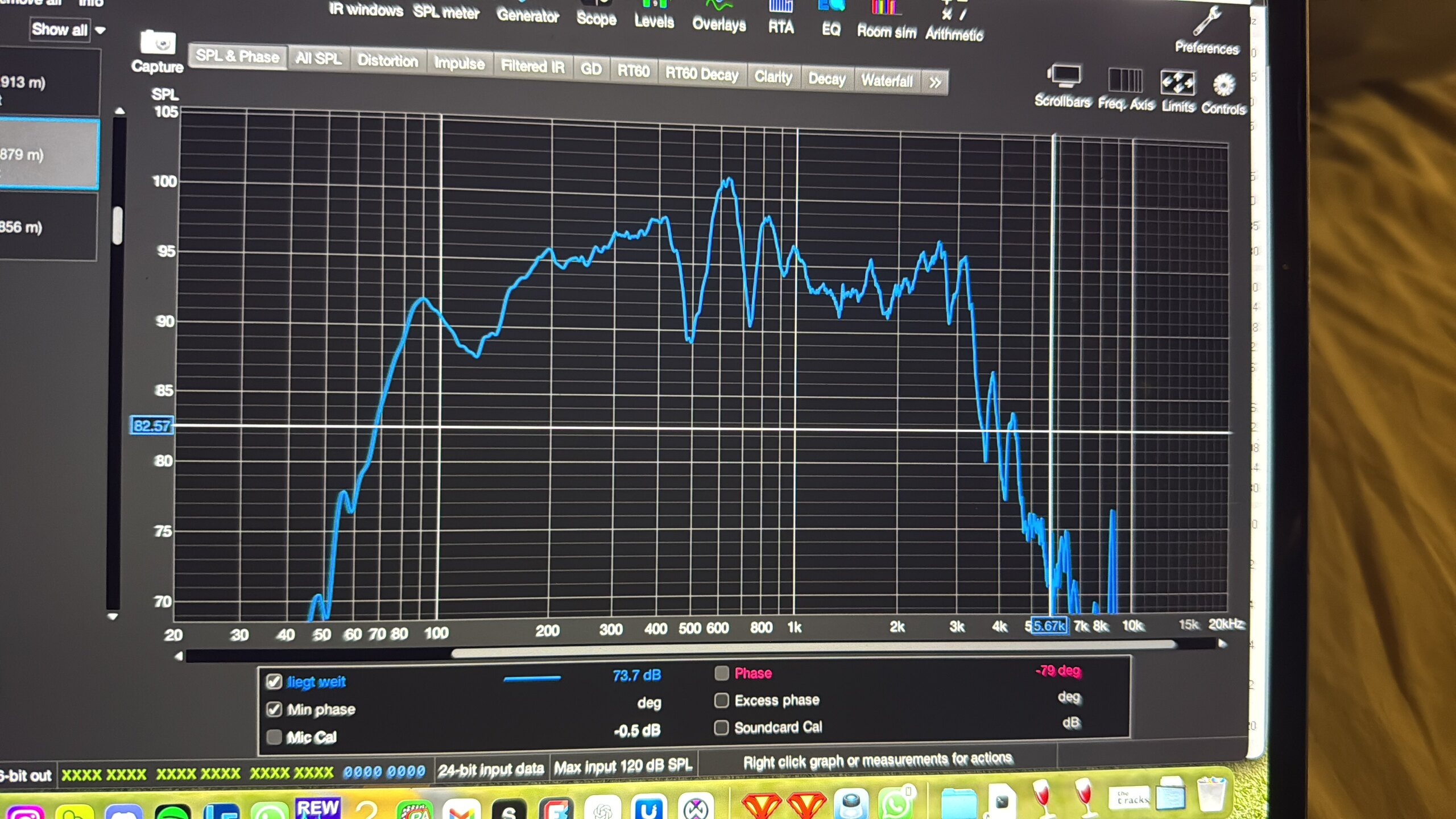

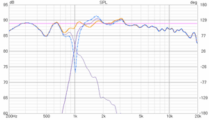

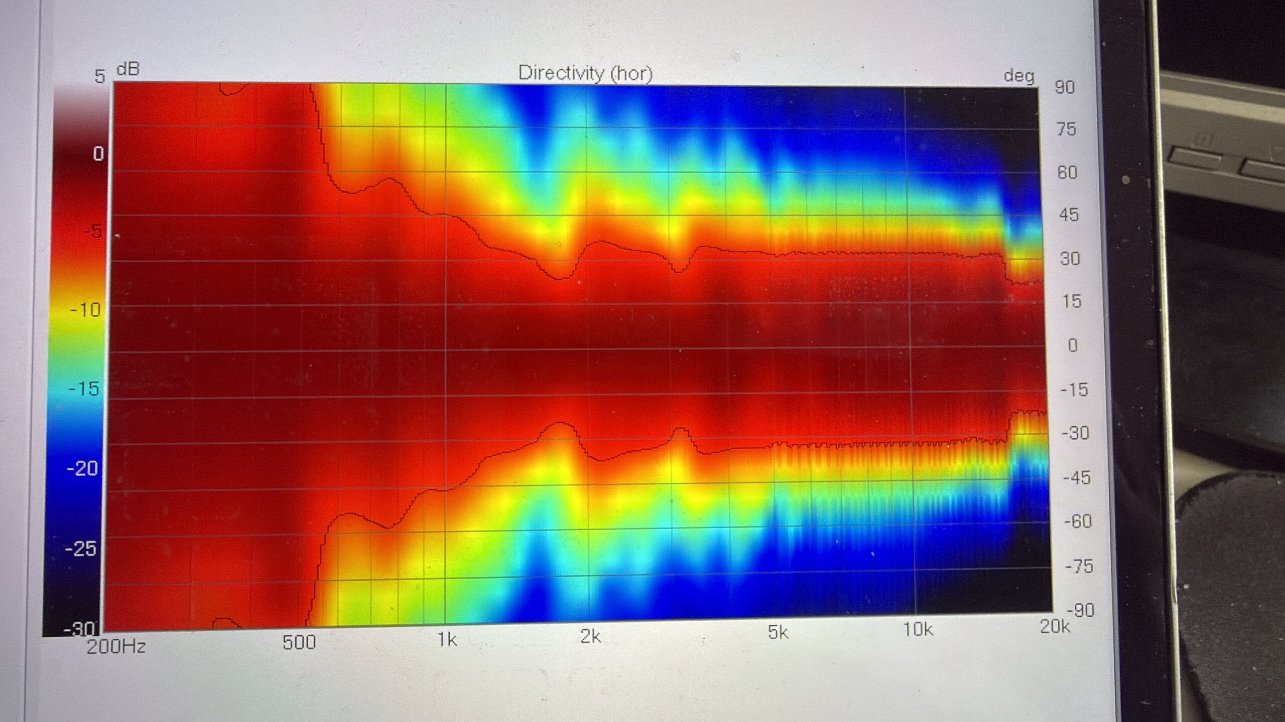

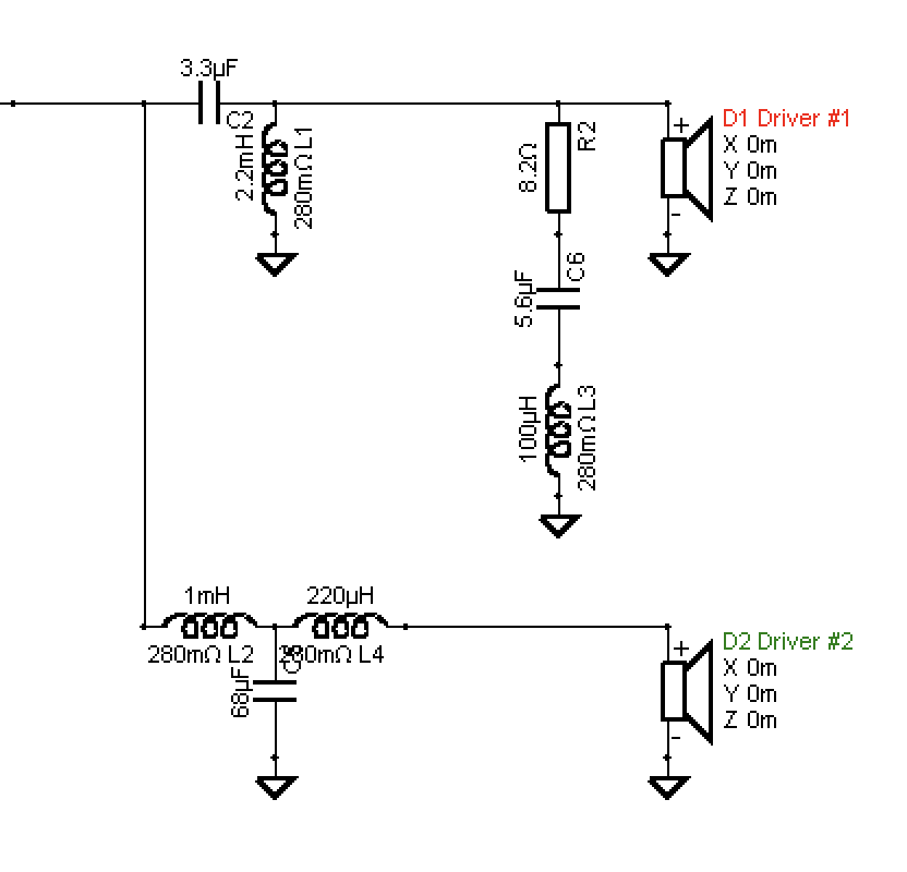

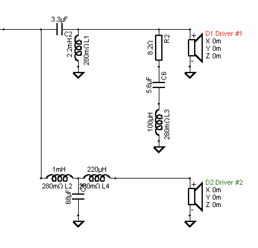

In der horizontalen sieht das ganze dann folgendermaßen aus:
Die Einschnürung bei ca 1800Hz ist tatsächlich auch bei der K20 zu beobachten und wird demnach auch etwas mit der Art des Gehäuses zu tun haben.
Auch eine passive Weiche wurde schon simuliert mit eher ernüchternden Ergebnissen, da die tmts zeitlich eher da sind, dadurch nur schwer über einen größeren bereich addieren und meine Wahl von 16R Hochtöner und 2x8R tmt auf 4R verschaltet den Hochtöner obenrum zu leise ausfallen lässt.
AM ende haben wir bisher diese Schaltung:
Welche dieses Endresultat ergeben würde:
(Einbrüche bei 500Hz und 750Hz weniger tief dafür breiter aufgrund der vorgenommenen Fensterung)

Zum einen frage ich mich doch ob diese Einbrüche bei 500Hz und 750Hz wirklich aufgrund der gewinkelten tmts/dem davor stehenden Horn liegt und wenn ja was genau dieses Verhalten hervorruft (500Hz würde mit der Innenhöhe des Gehäuses auch sehr gut hinkommen) und ob es dafür verbesserungen gibt um diese abzuschwächen oder zu verschieben.
Weiterhin hat vielleicht jemand mit etwas mehr Erfahrung in der Weichenentwicklung als ich Ideen wie man diese sauberer gestalten könnte.
