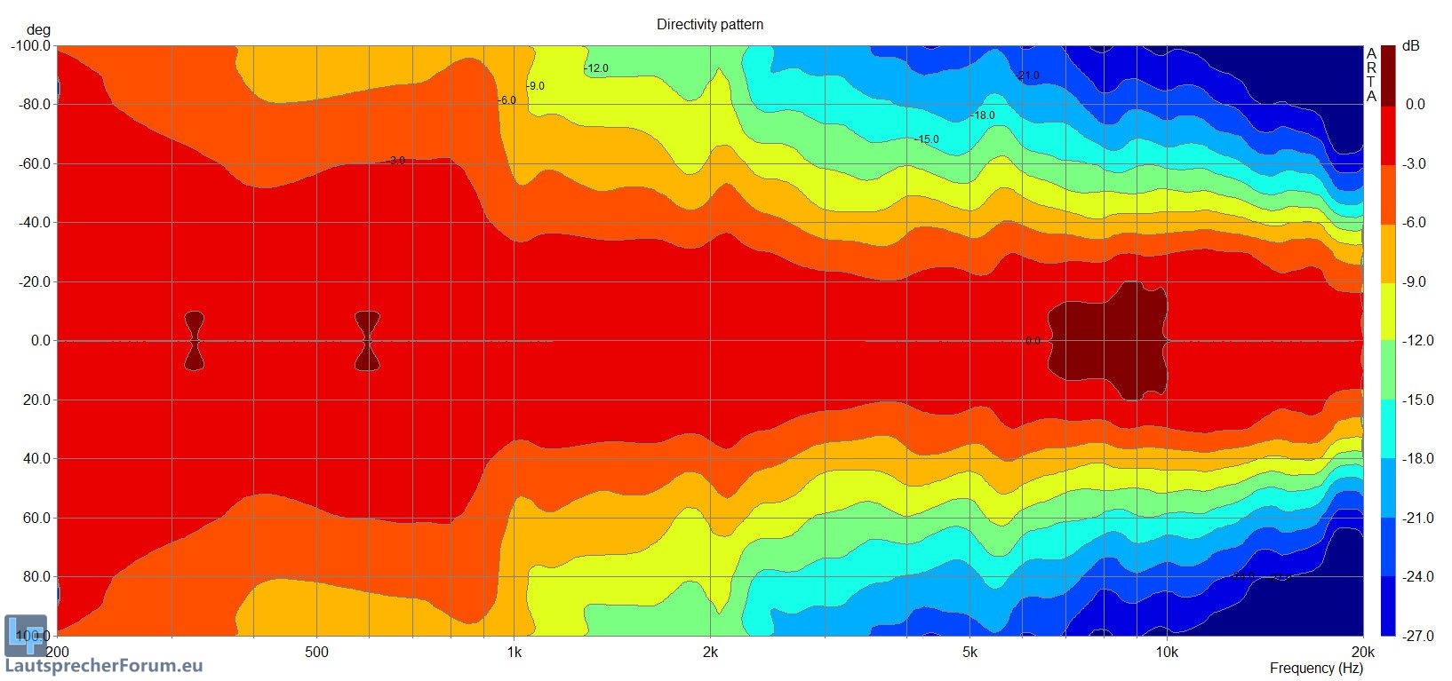

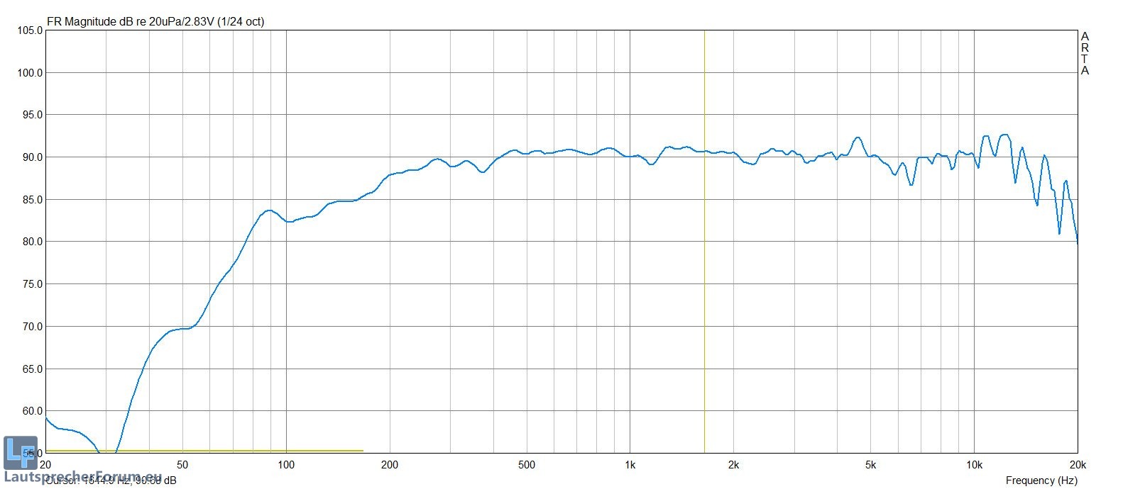

Das JK-Sat6 ist eigentlich fertig, nach Fasching messe ich die geätzte Weiche,
ab dann ist's verfügbar.
Aber wie bei K-Serie, nur als Komplettbausatz, keine Einzelweiche. Das gefällt vielen wahrscheinlich nicht...
Bestückt ist die Kiste mit einem Sica 6N2.5 und Beyma CD10ND.
300W rms, 91dB 1W/1m
Rmin liegt leider tief mit 5,1 Ohm @2,7kHz, somit hat die Kiste nominell 6 Ohm.
Sehe ich persönlich als überhaupt kein Problem an, gerade in dieser Preis- als auch Einsatzklasse.
f-6dB liegt bei genau 100Hz, sehr smoother Abfall im Bass.***
somit easy und sauber per LowShelf boostbar für Single-Einsatz wenn's fett klingen soll.
Abstrahlung 80x60° (in gezeigter Messung ohne Pir-scaling)
Xo liegt im Bereich 1,2kHz, das Tuning gegen 85Hz.
Größe 20x37,7x21,74 cm (12mm mpx)
Die Kiste haben auch schon einige aus'm Forum hier gehört.
Bisher gab's durchweg nur Positives Feedback (oder ich hab's nicht mitbekommen)
Messung habe ich jetzt gerade nicht die aller Aktuellsten hier, der Bass untenrum ist etwas lauter.
Paar Worte dazu.
Die Box ist so abgestimmt worden, da sie sich so recht easy an viele Bässe smooth ankoppeln lässt,
100Hz akustische Xo war hier die Mindestvorgabe, wobei idR meinerseits zum Großteil eher darüber angekoppelt wird.
Ebenfalls werden solch kleine Kisten gerne mal als Mini-Monitor, Frontfill oder Wandnah genutzt,
somit wird die Kiste klanglich schön rund und klingt nicht gleich Übersättigt im Bass.
Somit braucht's EQ eigentlich nur im Stand-Alone Betrieb, wenn's dicker klingen soll, sonst keinen.
Paar Worte dazu.
