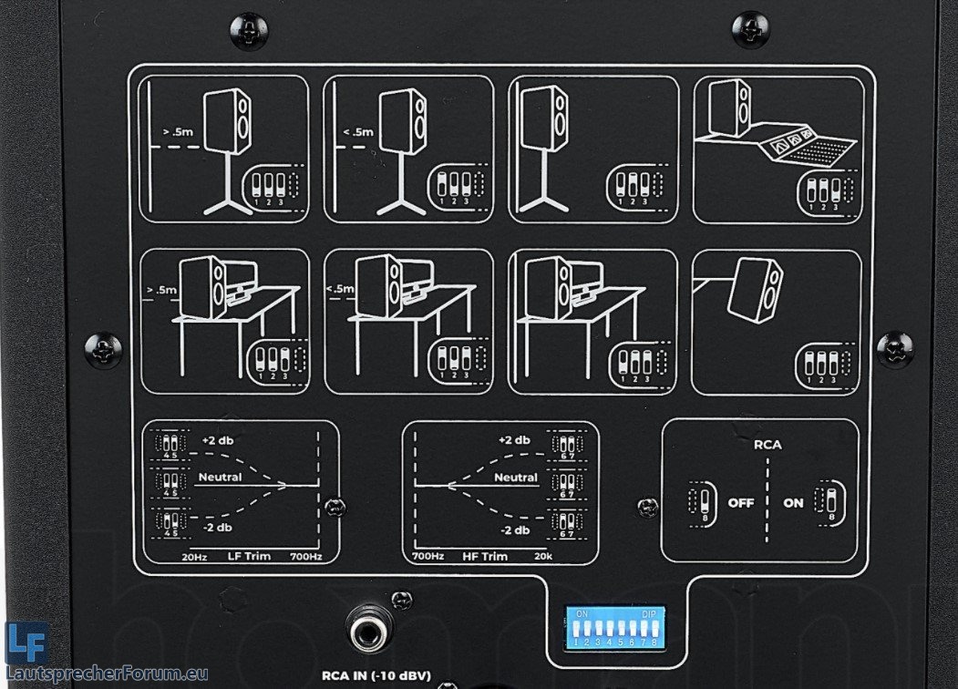

Wie schon erwähnt wäre der Monitor wahrscheinlich für einige Leute noch interessanter wenn es verschiedene Presets geben würde.
z.b.
Stand Alone "Fullrange" 40-20000Hz freistehend
Stand Alone "Fullrange" 40-20000Hz nahe Wand
Mit Subwoofer
usw.
soweit ich weiß haben die meisten Monitore so eine Kompensation mit eingebaut.
von der Idee her finde ich, wie schon erwähnt, den Ansatz von Kali Audio ganz interssant:
Ich weiß das diese Einstellungen natürlich nicht immer 100% passen, allerdings haben auch die wenigsten Leute die Erfahrung und das nötige Equipment solche Presets zu erstellen. Mich eingeschlossen
Genau für diese wäre dies zumindest eine Chance das möglich beste herauszuholen.

Re: Was ist eig aus der JAST geworden?
Wobei das was die meisten Monitore an Einstellmöglichkeiten bieten leicht nachzustellen ist...da nimmst du einfach Shelving Filter auf dem Eingang und gut ist’s.
Richtig, ich werde das nachmessen, ab wo man den Shelf am besten setzen muss,
ansonsten ist das ganz einfaches +-6dB je Raumwinkel
Die Geschichte im Hochton finde ich, braucht's eigentlich nicht, das bieten ja auch einige.
Wer's genau will, misst sich seine Monitore eh am Hörplatz aus.
