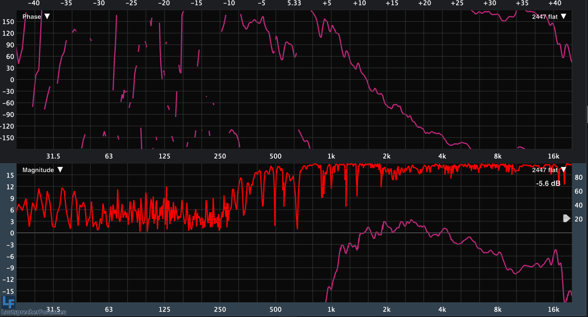

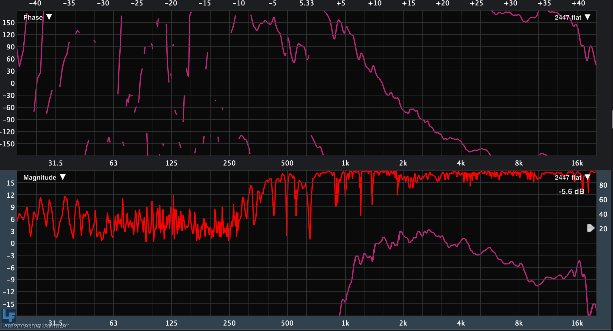

Habe jetzt mal ein Hochtonhorn ausgebaut und mal den Originaltreiber ohne EQing gemessen, damit man mal sieht, was der IST-Stand ist (Bild hänge ich mal an).
Als nächstes gucke ich dann mal, welche Treiber ich so zum Testen bekommen kann.
2447 flat

#42
Beitrag von Megaphon »
Warum tapeziert der f-gang die Decke? :catch:
Damit kann man nix anfangen.

#44
Beitrag von Hoaqxin »
Megaphon hat geschrieben: 16. Nov 2020 23:41 Warum tapeziert der f-gang die Decke? :catch:
Soweit ich weiß, ist der Frequenzgang der (untere) Graph in Pink und der Graph in Rot, den du wahrscheinlich meinst, ist meines Wissens nach die Coherence (oder so, bin da absolut kein Profi auf dem Gebiet :lol: ).
#45
Beitrag von Klangart »
uglygaga:
Oberes Diagramm ist die akustische Phase.
Unter ROT = Nutz / Messignalstärke / Qualität zum Messzeitpunkt selektiv über Frequenz.
Unten rechts Frequenzgang.
:| Klangart

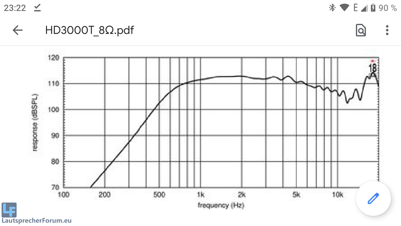

So hier mal ein Vergleich mit dem HD3000T am Limmer 250m und am JBL Horn.
Grün ist am Limmer Horn und Orange am JBL.
Der Jan (Heini) hat auch Polarmessungen von den Kombinationen gemacht und dabei ist raus gekommen, dass das Limmer ab 10kHz wesentlich stärker einschnürt als das JBL Horn.
#50
Also wenn man Wert legt auf den HT, ist beides nicht akzeptabel. Wenn die Einschnürung an beiden Hörnern sehr ähnlich auftritt, wird es möglicherweise an dem liegen, was gleich bleibt, dem Treiber?
Vom Datenblatt. 12-13kHz Reso, dip im fg und klar sichtbar bei der Impedanz, Reso im Rückvolumen oder eher part. Schwingung oder Reflexion im Phasen Element. Ein dsp oder anderes horn kann ds nicht lösen. Kann was anderes sein, ein schneller test mit einem fitzel damping 10 oder Bondum 800 im Volumen zeigt schnell was es ist.

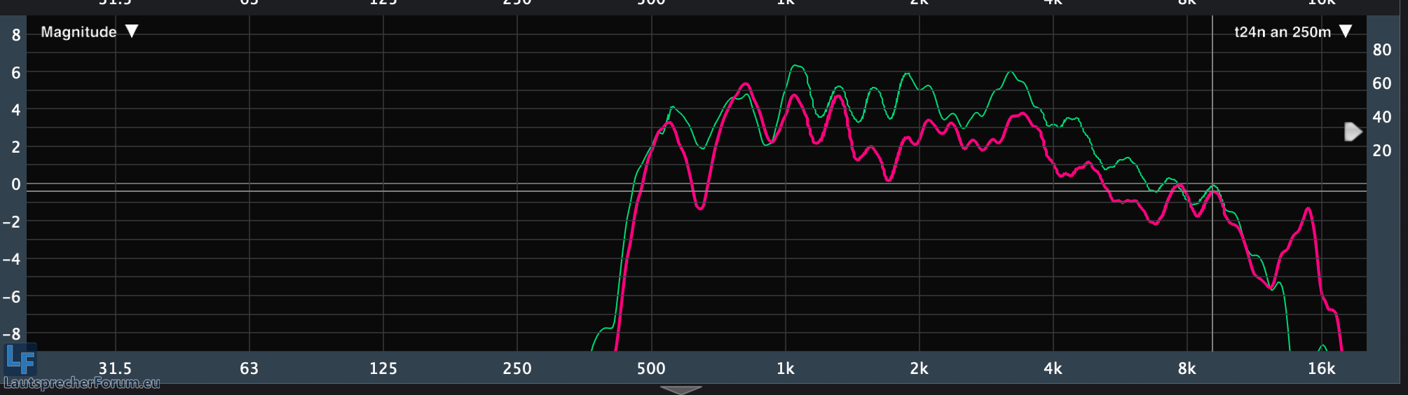

#54
Beitrag von meister_k »
Grün = HD3000 / Pink = B&amp;C
Grün = HD3000 / Pink = B&C
jones34 hat geschrieben: 4. Dez 2020 12:03 Ohne vernünftige reflexionsfreie Messungen mit hoher Auflösung sieht man doch eh nicht richtig was da so passiert.
Smaart ist da nicht wirklich geeignet.
Leider hab ich grad nur Smaart zur Verfügung :oops:
Habe heute noch einen HF-Treiber aus der TW-Audio T24N bekommen (müsste der B&C DE800 NEO sein).
Hier mal der B&C und der HD3000 am Limmer 250m im Vergleich. Was haltet ihr davon? Messung vom B&C am JBL Horn gibts auch, sieht aber leider etwas buckeliger aus als am Limmer.
